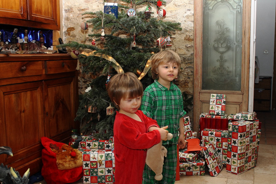

    Par défaut vos avis pour progresser sans changer de matériel ?
    suite à mes interrogation quand à l'évolution de mon matos, on me propose pour commencer de montrer des exemples de photos qui ne me satisfont pas, pour voir si mes réglages sont correctes.
    Voici donc une première image prise au réveil après passage du père noël.
    Canon EOS1000D | Sigma 24-70 f/2.8 DG EX | 26mm | 1/100s | F/6.3 | ISO 800 | flash cobra orienté vers le plafond
    Voila je trouve que rien n'est vraiment net et pourtant les enfants ne bougeaient pas vraiment, à 1/100 et 26mm je pensais contrer l'éventuel flou de bougé, et je pensais avoir une profondeur de champ suffisante à 6.3 et environ 3m de recul du sujet.
    Du coup ou serait le problème ?
    A oui j'utilise uniquement le collimateur central et je fait la mise au point en appuyant à mi-course, puis je recadre et déclenche.
    le raw est ici:
    https://drive.google.com/file/d/0B3h...it?usp=sharing

    Résultat assez surprenant, je confirme avoir la même impression que toi : rien n'est vraiment net.
    Vu tes réglages, on peut difficilement incriminer un flou de bougé ni du photographe (sauf avec une tremblotte terrible) ni des sujets s'ils étaient relativement calmes...
    Utilises-tu des filtres, UV par exemple ?

    Citation Envoyé par garfield59 Voir le message
    http://image.gilawhost.com/13/12/30/k222ghw1.jpeg
    le raw est ici:
    Si, le sapin, la porte du fond et les cadeaux me semblent bien nets (en tout cas plus nets que les enfants)... La mise au point ne semble simplement pas à l'endroit voulu.
    As-tu bien fait la mise au point sur les enfants ?
    Sinon, une vitesse d'obturation d'1/100ème de seconde n'est pas toujours suffisante sur un sujet pas vraiment statique. Cela semble un peu le cas sur l'enfant fermant les yeux donc il vaut mieux prendre de la marge si tu veux que les sujets soient bien nets, y compris s'ils bougent un peu. Evidemment, cela dépend des conditions de lumière, ce n'est pas toujours possible.
    Membre Avatar de Thomas Anderson
    avril 2013
    Zion
    5 827
    Rolleiflex T - Minolta XG 9 & X-700
    Tessar f/3.5 - MD 50 f/1.7
    Si l'oeil du petit bonhomme vert est bien net(assez net), ça vient d'autre chose... Je vous laisse chercher...
    Même si un léger décalage de map est envisageable, effectivement, mais il nous dit avoir utilisé un décadrage.

    La MAP est faite sur le plus grand des 2 enfants.
    Effectivement la version de M Anderson parait mieux...... ma version est une conversion du raw sans aucun changement. Du coup sur celle ci c'est un problème de post traitement ?

    Mais trouves tu un mieux dans ma proposition?

    Oui, tes ratios lissage/accentuation n'étaient pas adaptés, même si là j'ai quand même poussé le bouchon un petit peu loin pour que ça croustille en petit, si on devait tirer un A4 on serait moins brutal, car là on verrait le rattrapage à la truelle, les paramètres seraient moins violents d'un bon cran chacun. La bdb et l'expo ont été modifiées via la pipette et les courbes. C'est tout.
    J'ai carrément mis le bruit de luminance à zéro pour limiter le lissage au maximum et retrouver un max de piqué dans les fins détails, bref, j'ai un peu laissé filer le grain, ça donne de la matière et rebooste le piqué apparent. (1 si on veut tirer grand)
    Pour la chrominance, j'ai poussé à 8 par contre. (le bruit coloré est facile à trouver par la machine, on peut donc y aller avec lui, contrairement au bruit "blanc" de luminance)
    Ensuite, j'ai un peu remonté la courbe d'expo +3.8 tout en densifiant un poil les ombres -6. Surbrillance +2 ombres -1 et annulé ton contraste à +1(remis sur 0 donc)
    Remis la satu à zéro ainsi que la teinte.
    Piqué la bdb à la pipette sur le chambranle là où la lumière me semblait le plus neutre.(il faut chercher un blanc ou un gris neutre qui reçoit la lumière comme le sujet)
    Ouvert le masque de flou, appliqué 5-8-1 (5-7-2 si on veut tirer grand, attention avec ces curseurs ça fait monter le bruit vitesse grand V et ça "Nike" le bokeh)
    Dans l'onglet RVB j'ai poussé l'accentuation à 85 et la satu à 102 pour réchauffer une chouille. (accentuation à moins de 50 si tirage en plus que 10X13)
    Pour la satu, j'ai mis 102 car rien n'était brûlé, si j'avais eu des zones cramées, j'aurais réglé sur 98, ces deux points en moins suffisent à éteindre les incendies et à retrouver autre chose que du papier au tirage, juste 2 points.
    Tu pouvais donc exposer un brin plus, 1/80s, ce qui aurait poussé l'histo vers la droite et minimisé le bruit, descendre encore, même au flash et avec stab, c'est prendre beaucoup de risques avec des personnes, ou du vivant. Ton deuxième bout de chou a bougé quand même un peu, ce n'est pas de ta faute.
    Moralité, comme je le dis souvent, exposer juste et traiter les raws sans faire confiance aux préréglages imposés même sous DPP, ils sont faits pour lisser le bruit à mort, avec les détails et le croustillant.

    Je plussoie pour DPP qui lisse très fort, très vite, aboutissant rapidement à une bouillie de pixels. Il vaut mieux limiter la correction du bruit de luminance quitte à avoir un peu de grain dans la photo, comme l'explique Mr Anderson ci-dessus

    Waou je pensais pas qu'il fallait bouger tant de paramètre !!
    Je n'ai pas encore bien digéré toute l'explication, mais ça va venir
    Finalement les paramètres de prise de vue n'étaient pas si mauvais que cela donc ? Par contre cet aspect général à la prise de vue est due à la montée a 800 iso ?

    Je n'ai pas d'avis, mais j'ai deux suggestions :
    - éventuellement augmenter un peu la Netteté dans les réglages de ton appareil (si tu veux des JPG utilisables immédiatement, sans passer par le RAW)
    - sans acheter une mire pour vérifier le focus, utiliser un mètre (tu sais pour mesurer par exemple l'emplacement d'une machine à laver) posé sur une table, et faire la mise au poins sur un des nombres (20cm par exemple ?) avec ouverture genre 2.8 (ou même ton 6.3) et voir dans ta photo résultante la zone de netteté
    Le traitement de Thomas donne un résultat mieux en tous les cas.
    Pas seulement, pour avoir les deux enfants nets il aurait fallut faire la MAP sur le premier enfant, en fonction de tes réglages et PDV, la PDC totale était de plus de 4m. Pour simplifier, lors d'une MAP la zone de netteté est répartie 1/3 devant le point de MAP et 2/3 derrière, il s'agit d'une règle approximative, pour plus de précision vas sur ce site: Online Depth of Field Calculator .
    En bref, la zone de netteté est toujours plus grande derrière le point de MAP que devant... Pour ma part, il me semble bien que la MAP ait été faite sur le mur à droite du visage du deuxième garçon, ceci expliquant peut-être cela...

    j'ai aussi l'impression que la map a été faite sur le mur ou la porte vitrée et puis recadrée par après. En tout cas elle a clairement été faite derrière les enfants

    Si je puis me permettre, ta version est un poil trop bleue, voir le mur du fond, dans le couloir et le papier cadeau, du coup, il reste une légère dominante sur le chambranle et le sapin est trop vert!

    Du coup ça serait toujours des problèmes de point de MAP....... Effectivement je m’aperçoit que j'ai finalement pas mal de difficulté à voir le point rouge s'allumer dans le petit viseur du 1000D, surtout dans le feu de l'action.
    Du coup c'est surement à cause de cela que mon autofocus est souvent à coté de la plaque...... le bigleu derrière l'appareil en cause.

    Est-ce que vous etes certain d'être calé sur le collimateur central ? Si c'est le cas il n'y a pas pas de soucis, même sans voir le point rouge. On est certain que la map se fera au centre du viseur
    Par contre si vous laissez tous les collimateurs et que "par chance" le boitier choisit le central, la c'est plus pareil

    Y'a plein de façon de développer, moi j'aurais fait ça (DPP + Gimp pour le redimensionnement et le réaccentuation) :

    Comme tu as recadré c'est difficile de savoir ou a été faite la MAP, dans DPP ça apparait sur le front du gamin en rouge mais ce n'est pas le cas visiblement

    Oui je suis absolument certain de n'avoir que le collimateur central d'utilisé. Quasiment depuis le début que nous avons le reflex on bosse comme ça.
    Effectivement avec dpp on ne peut pas savoir ou a été faite la MAP vue que je décadre.

    Les filles, sans vouloir vexer personne, que chacun ait sa méthode ne change rien au fait que le blanc doit rester le plus blanc possible, le contraste global proche de 1, l'ambiance peut/doit être respectée, mais en essayant d'annuler les dominantes, l'accentuation finement dosée et les remontages d'expo stoppés avant que le banding n'apparaisse.
    Le rouge du drapeau Suisse est unique, tout comme le bleu du ciel ou le blanc pur, et toute interprétation induira une dérive, fatale sur les teintes chair... De même les remontées de niveau à la truelle produiront des absences de contraste inconfortables. Tout cela à condition de parler de la même chose, devant un bon écran parfaitement calibré.
    Bref, l'interprétation n'excuse pas tout et un minimum d'éducation de l'oeil s'impose, comme on éduque le goût, le palais des enfants...
    Sans être méchant, je vois du bleu en excès d'un côté avec une courbe de contraste mal ajustée et de l'autre, si la couleur est plus juste bien que trop saturée, les gamins sont bronzés au carotène! L'accentuation fait mal aux yeux, le meuble et le sapin, ouch!!!(débuts de surlignage et d'artefacts dans la déco) Attention au début de banding également.
    Je ne dis pas ça pour casser, mais pour faire avancer le schlimili, schelemeleuh... Autrement on tombe vite dans le rendu de compact. Et puis à faire des propositions, expliquez, il demande des conseils...

    je me permets aussi un autre petit conseil pour que tu sois plus satisfait de tes photos des enfants : baisse toi un peu quand tu cliques. Tu feras wahouuu ! Je mesure près de 2m et je prends aussi souvent ma fille ou d'autres petits enfants qui jouent avec elle et c'est vraiment un conseil récurrent sur le forum ou ailleurs que j'ai appliqué et je peux te dire que ça change la vie, enfin, tes photos ;-).
    Je ne dis pas que c'est à systématiser, tout dépend de ce que tu veux produire (plongée, contre plongée ou autre)...

    Citation Envoyé par Thomas Anderson Voir le message
    D'autre part, pour ce qui concerne la balance des blancs, obtenir un résultat juste, implique deux méthodes, soit connaître la température couleur exacte, environemment maîtrisé ou thermocolorimètre, on rentre donc une valeur précise en manuel.
    Soit utiliser une charte, faire une photo de référence et appliquer par le boîtier à la prise de vue, ou à la pipette en post traitement.
    Enfin, hors ces méthodes extrêmement rigoureuses et précises, on dispose d'astuces avant ou après la prise de vue, telles que la paume de la main, un bitume bouffé de soleil, une feuille de papier le plus basique possible dont on espérera qu'elle contienne le moins d'azurants que possible... Ou la recherche dans l'image de zones assez neutres pour fournir un compromis acceptable. Bref, toutes sortes de réflexes qui viennent avec le métier, l'expérience, l'habitude et la lecture...
    Donc dire que la pipette n'est pas le Graal, est une erreur et surtout ça ne rend pas service aux débutants. Bien employée, rien ne la surpasse, sauf, thermocolorimètre ou charte et protocole rigoureux avec pipette...
    Et quand je parle de blanc pur, si tu prends la peine de relire, tu verras que c'est entre parenthèses et qu'il ne s'agit pas de la photo en question, mais bien de l'explication de pourquoi et comment j'ai fait une des manipulations. Bref, tu ne lis pas ce que j'écris, plusieurs fois et en plus tu t'entêtes quand même un peu! (je commence à être habitué, tu n'en es pas à ton coup d'essai)
    Confondre ambiance et interprétation est une excuse qui ne marche pas à tous les coups, désolé. On peut préserver l'ambiance et la teinte chair ou le blanc.
    D'autre part, ta photo est pile dans ma description des remontées de niveau produisant des contrastes inconfortables. Je te le répète, nulle intention de te casser, plutôt de t'aider, mais tu ne sembles pas le prendre comme tel. Sur écran calibré, c'est flagrant. Le jaune que tu reproches à ma photo, respecte l'ambiance, pourtant, les blancs sont propres et la teinte chair, si elle ne me satisfait pas totalement, reste potable vu le mix d'au moins trois sources d'éclairage distinctes, flash plus au moins deux éclairages domestiques de nature différente... D'ailleurs, aucune ambiance naturelle n'est vraiment bleue... C'est précisément le résultat d'une surcorrection. Il suffit d'essayer avec les réglages prédéterminés pour comprendre, ombre, nuageux...
    Du coup j'insiste encore, rien que pour toi:
    Et pour ceux qui voudraient aller plus loin et comprendre le pourquoi du comment, quelques bases de sensito:
    https://www.eos-numerique.com/forums...post1971390194
    La paume de la main pour la BdB ? Pour l'expo (moyennant une petite correction) oui, mais pour la BdB ? A moins d'avoir un outil pipette "ton chair" (je ne sais plus avec quel logiciel. LR ?), mais sinon, avec une pipette "classique" ça ne marche pas !

    Citation Envoyé par briceos Voir le message
    En éclairage pourri, fais le test, tu prends la paume de ta main le plus pleine pastille que tu peux et tu l'enregistres en référence sur le boîtier, tu testes avec où sans, tu verras, que malgré la méthode "la **** et le couteau", ça améliore grandement les choses. Quand je dis éclairage pourri, je précise, bien pourri et coloré... Je retrouverai l'exemple et le posterai. J'ai bien parlé de méthodes avant et après.
    Justement ce dépannage m'est venu à l'esprit un jour où j'étais presque à poil avec juste le boîtier, je me suis souvenu que je le faisais en argentique pour des portraits à contre jour et j'ai essayé de voir si ça se transposait aussi à la bdb en numérique et à priori, avec une peau assez claire, on a bien une surface relativement neutre et relativement à 18%...
    Là encore, je précise bien que c'est du dépannage, tout comme j'explique les limites de la feuille chipée dans le bac de l'imprimante...
    Pour les méthodes fiables et précises, je ne pense pas avoir dit de bêtise...?
    Ok pour le relativement C'est mieux que rien (surtout en JPG où la BdB est irrattrapable après). En RAW, je viens de faire l'essai, c'est vrai que ça dépanne mais du coup, la BdB est un peu verdâtre (logique en pipetant une zone rosée), donc il faut récupérer sur l'axe vert-magenta.
    Mais c'est vrai que sans référence grise dans l'image, ça peut être intéressant.
    Autre "truc", la pipette dans le blanc de l’œil, ça marche pas mal aussi.

    Oui, Garfield a posté ces photos à ma demande, dommage que tu le prennes comme ça...
    Je t'accorde que le Sigma peut être en partie responsable du flou, c'est une des probabilités, mais j'aimerais connaître les autres paramètres des photos d'enfants remuants, peut-être même voir un ou deux exemples, ce qui me permettrait de te dire si les choix de réglage sont les bons.
    Je conseille également le livre de René Bouillot "La pratique du reflex numérique" c'est la bible du photographe, c'est un des livres de base de la première année de cours de photographie, avec un autre de ses livres "Cours de photographie", tout y est expliqué en détail et de manière très pédagogique.
    Voila je viens de mettre une première photo sur le forum là:
    https://www.eos-numerique.com/forums...t-riel-241044/
    sinon un fichier zip avec un certain nombre de portrait que je ne trouve pas bien niveau qualité ici:
    https://www.eos-numerique.com/forums...post1971486696
    Jusqu'ici, le seul qui ait vraiment répondu à la demande, prodigué conseils et solutions, avec une recette applicable dans son logiciel... c'est bien moi.
    Mais pour s'en rendre compte, encore faut-il avoir lu l'autre fil.
    Moi aussi je lâche l'affaire.
    Passez tous un bon réveillon, soyez heureux et faites des photos!
