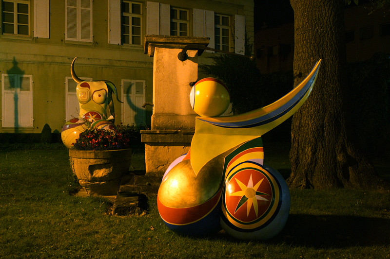

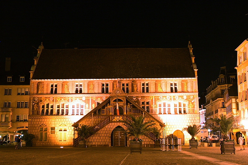

    J'ai expérimenté tout à l'heure quelques photos de nuit. Je les montre ici non pas pour parler du sujet/cadrage/... mais pour que vous puissiez me dire comment résoudre le problème, que vous verrez tout de suite !
    31/07/2008 23h15 Canon EOS 400D F/11 2sec ISO800 27mm Av éq des blancs auto
    31/07/2008 23h15 Canon EOS 400D F/4 1/2sec ISO800 28mm Av éq des blancs auto
    Est-ce que le seul moyen de contrer cet effet "jaune" est de faire une balande des blancs personnalisé ? Dans ce cas, il faut toujours se promener avec une charte de gris, ou à défaut une feuille blanche ?
    Une autre question : pour réduire la profondeur de champs, le seul moyen est-il de jouer sur l'ouverture ? On ne peut pas la réduire plus sans changer d'objectif (je cherche à "effacer" le fond des photos)
    Merci d'avance pour vos conseils !

    Effectivement, la dominante est jaune. Le meilleur moyen pour le rendu des couleurs est dans des cas spécifiques comme celui-ci de calculer avant la balance avec une charte.
    Cependant, on en a pas toujours une à disposition et un autre moyen est de faire la photo en raw quand tu n'es pas trop sûr. Tu peux ensuite appliquer la balance des blancs en post-traitement et tu arriveras certainement au résultat qui te semble le plus propice.
    Ensuite, pour la profondeur de champ, si tu veux que le fond soit flouté, il faut effectivement ouvrir. Mais je me rappelle des essais que j'ai fait avec mon 400D et l'objectif du kit à mes débuts, j'ai eut beaucoup de mal à y arriver. Il n'est pas très lumineux et il faut vraiment beaucoup de lumière pour avoir un léger flou en arrière plan.
    Si vraiment tu es intéressé par ce genre de photos (je pense que c'est plus pour du portrait), l'achat d'un 50mm à 1.8 (environ 100 euros) te permettrait vraiment de beaucoup t'amuser et de faire des flous de manière très pertinente. Si ton budget te le permet, tu peux même prendre le célèbre 50mm en 1.4 (environ 300 euros) et là tu auras une perle pour faire tous les portraits, les photos en intérieur avec tous les flous que tu désires.
    En espérant avoir pu t'aider.

    Pour ce genre de tophe, le mieux est de shooter en RAW et de modifier la balance des blancs en post traitement. Avec DPP il faut choisir "cliquer sur balance des blancs" et de cliquer ensuite vavec la pipette sur un point qui doit être non pas blanc mais gris. En général, plusieurs tentatives sont nécessaires pour retrouver les teintes réelles.
    Fait vite fait à prtir de ton jpeg en cliquant sur le blanc du drapeau national:
    • EXIF: Canon ( EOS 400D DIGITAL) | 28mm | 0.5s | f/4 | ISO 800
    • EXIF: Canon ( EOS 400D DIGITAL) | 27mm | 2s | f/11 | ISO 800
    Difficile de savoir si le rendu est bon ne connaissant pas le lieu.
    Dernière modification par dark ; 31/07/2008 à 23h06.

    Ces éclairages de monuments sont souvent fait avec des sources de lumières qui ont des spectres (de couleurs) très particuliers, et il n'est pas facile de trouver une "bonne" balance des blancs. la "carte grise" peut même ne pas fonctionner. Si l'éclairage est fait avec une lampe au sodium, il n'y a qu'une seule longueur d'onde, jaune-orangé, et il est impossible de faire une BdB. Heureusement il y a assez souvent en plus, des lampes aux vapeurs de mercure et qui ont un spectre plus riche, mais la BdB doit se faire au pif, et elle risque fort de ne jamais être tout à fait satisfaisante.

    Eh oui, j'habite à Mulhouse (1è photo : photo de l'hotel de ville de Mulhouse, 2è photo : "jardin" du musée des beaux arts).
    Pour la bdb, je vais peut etre m'acheter une carte grise, pour faire quelques essais, ça n'est pas cher.
    Sinon, je vais me mettre au raw à l'occasion (j'ai mon réflex depuis 2 semaines et je n'utilise les modes "manuels" que depuis quelques jours alors je n'ai pas encore eu le temps d'étudier le post traitement en raw...).
    Pour la pdc, j'attends un peu de maitriser mon appareil et l'objectif du kit, mais je pense que je céderai assez rapidement pour une focale fixe, pourquoi pas le 50mm à 1.8 (étudiant=budget limité...).
    Merci pour vos réponses !
