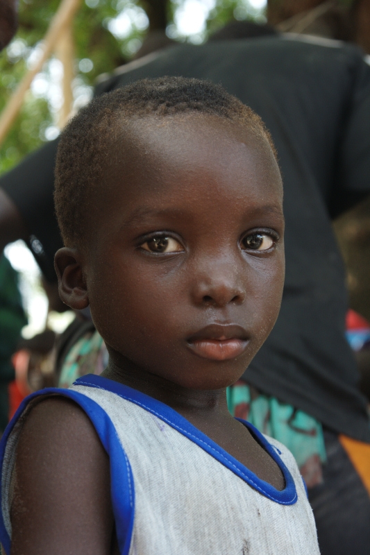

    Bon, difficile d'en retrouver, en générale les photos floues, je ne les garde pas
    et puis, on pourra toujours penser que je n'ai pas fait la map ou il faut
    sur celle là, la map s'est faite sur le haut crane et non sur le visage
    je pense qu'il était plus difficile d'avoir le haut du crane que le visage à cette distance
    • EXIF: Canon ( EOS 400D DIGITAL) | 55mm | 1/50s | f/5.6 | ISO 400

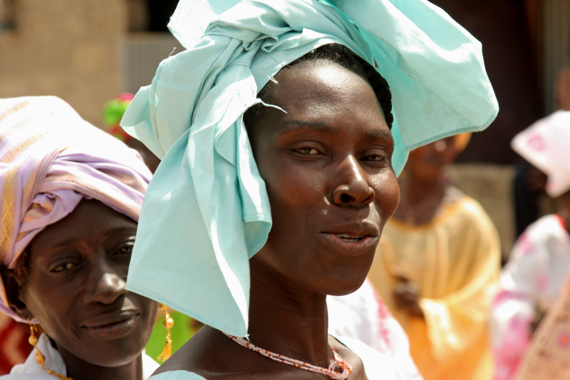

    pareil pour celle là
    sur le foulard au lieu du visage
    • EXIF: Canon ( EOS 400D DIGITAL) | 105mm | 1/200s | f/7.1 | ISO 200

    sur la première et vu les exifs un léger flou de bouger du à ta vitesse basse peut engendrer ce genre de flou mais sur la seconde je ne vois pas si qui aurait pu clocher...
    d'autres avis ?

    Je voulais voir une photo, car en général quand on l'ouvre avec zoombrowser de Canon on peut afficher le colimateur actif et où il se trouvait.
    mais là je n'y arrive pas?
    Essaye peut être avec ton image directement sur ton PC...
    Aussi non je ne pense pas que se soit un problème de boitier un 400D ou un 50D dans ces conditions d'utilisations ferront la même MAP!

    une map décalée par rapport au point choisi, c'est du front/back focus, ou ce qui suit:
    tu le dis toi même, ça bouge beaucoup.
    faut savoir que plus le sujet est proche plus la profondeur de champs est courte.
    à quelques mètres ça peut être très court.
    donc si le sujet bouge,en "one shot" le temps de presser à mi-distance puis d'appuyer, ça explique ton décalage.
    tu dis avoir fait la map sur l'oeil, alors que c'est le dessus du crâne qui est net.
    ça me fait donc dire que ton sujet a avancé mais la zone de net, elle pas(logique).
    donc essaye le mode AISERVO, là la map va être faite sans arrêt sur ton sujet.
    ensuite, quand ton sujet est fort proche, ferme un peu pour récupérer de la pdc, et avoir plus de chance d'avoir ton sujet net sur tout le visage.
    surtout que le 100-400 semble être bien mieux quand il est un peu fermé.

    je crois que tu as trouvé la raison, je n'ai jamais vu le problème sous cet angle
    AI SERVO est surement la solution
    J'ai du bon matériel, je faisais attention et malgré ça ...
    Un grand merci pour ton conseil
