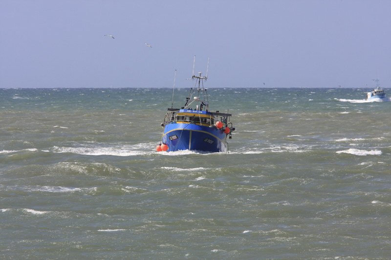

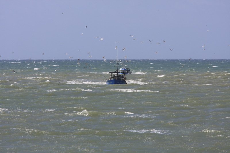

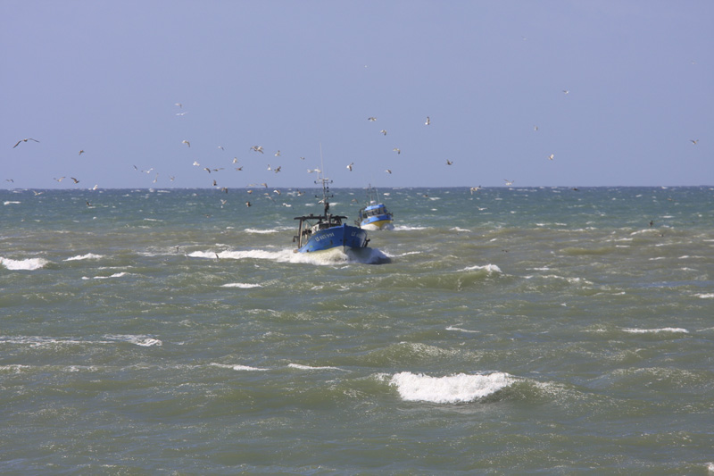

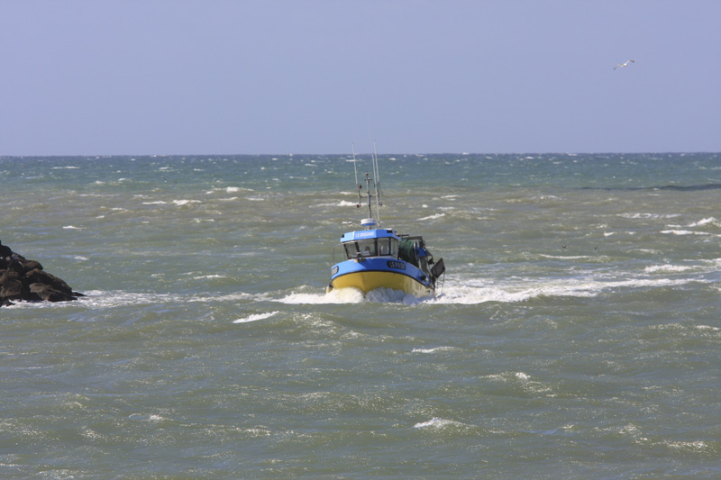

    Voici mon problème, vous allez vite comprendre:
    1
    • EXIF: Canon ( EOS 40D) | 280mm | 1/1000s | f/7.1 | ISO 200
    2
    3
    • EXIF: Canon ( EOS 40D) | 241mm | 1/800s | f/8 | ISO 200
    4
    • EXIF: Canon ( EOS 40D) | 268mm | 1/800s | f/8 | ISO 200
    A peu pres dans les meme conditions, a 2, 3 min d'intervalle, sans rien changer, et toute la série est comme ca, tres floue, tres nettes , collimateur central en plein sur le sujet..
    Pensez vous que l'objectif puisse avoir un problème ?
    Dernière modification par sebgpl ; 24/09/2008 à 22h04.

    J'étais sur le collimateur central uniquement, il est en plein sur le bateau.
    Bon la ca ne se voit pas trop pcq les images sont réduites, mais en grand format, les 3 premières sont carrément floues, les vagues au premier plan sont nettes, et sur la 4 c'est bien le bateau qui est net.
    Je suis a 1/1000 donc j'exclus le flou de bougé meme s'il y avait bcp de vent ce jour la, j'étais complètement appuyé contre un phare.
    Je ne pense vraiment pas que la MAP ait pu etre faite sur les mouettes, il y a peut etre 20 photos sur le moment, et a chaque fois , pleine visée sur la proue du bateau.
    Ce qui me tue, c'est les 20 suivantes dans les meme conditions sont nettes....
    J'étais avec le 70-200 F4 L + convertisseur 1,4 .

    Merci pour cette réponse précise.
    Oui ca bougeait pas mal ce jour la mais j'etais appuyer contre le phare, plus ou moins a l'abri du vent et je ne pense pas que je bougeais tant que ca , d'autant que ca ne ressemble pas a un flou de bougé puisque d'autres zones de la photo sont nettes.
    J'ai séparé deja depuis longtemps la MAP du bouton de prise de vue.
    Par contre j'ai fait la MAP en AF , pas en manuel et l'IS était activé oui.
    Justement je me demandais si le temps que prenne la photo, le bateau n'avait pas deja assez avancé pour etre flou mais sincèrement a F8 et a cette distance, je ne crois pas que a MAP soit réduite a peine 2 m .
    Encore une fois, ce que je ne pige pas, c'est que sur peut etre 30 ou 40 photos prises la en qlq minutes sur différents bateaux, j'en ai qui sont sont bien, et plein d'autres qui sont complètement floues avec la MAP faite sur le 1ER plan

    Bon. Ceci étant, ton problème est à 97% un problème de mise au point mal gérée (par toi).
    Pas grave.
    Règle les 3% restant en achetant un autre filtre de qualité (pour les cas extrêmes), et, en attendant, en enlevant celui que tu as monté sur ton 70-200.

    C'est le filtre qui était proposé avec cet objectif, bêtement , je ne me suis pas renseigné, je pensais que c'était d'office un "bon"..
    Donc je vais le retirer.
    Je reviens sur des trucs que tu as ecris, d'après toi, j'aurais desactiver l'IS a partir du moment ou j'étais dans 1/800 ou 1/1000 , c'est ca ?
    Autre chose, tu dis faire la MAP manuellement, je veux bien , d'après toi, ca serait mieux, bon ok, mais je ne vois pas trop pourquoi je ferais mieux la map que l'AF, je veux dire, moi je fais la MAP manuel qd l'AF decroche, ou qu'il accroche sur qlq chose au premier plan par exemple, mais sinon je reste en AF tout le temps, je veux dire, pour moi , c'est quand meme ce qui fera la meilleure MAP , non ?
    Je n'étais pas en AI SERVO

    Sur la dernière photo envoyée la MAP à l'air d'être faite au niveau de la vague qui moutonne soit très en avant du bateau..?
    Prise de vue en one shot après un changement de "visée" un peu rapide ?
    Sur le premier plan, la photo paraît plus nette et cela ne ressemble pas à un flou de bougé ou tout serait flou

    Ou ça ? Je ne connais aucun magasin sérieux qui "propose" un filtre UV quand on achète un objectif, surtout lorsqu'il s'agit d'un Canon série L.

    Je reviens sur des trucs que tu as ecris, d'après toi, j'aurais dû desactiver l'IS a partir du moment ou j'étais au 1/800 ou 1/1000 , c'est ca ?
    Ben, il me semble, non ? A quoi sert l'IS selon toi ?
    Citation Envoyé par sebgpl Voir le message
    Non. Sur certains sujets, l'AF peut se planter.
    L'avantage de la MAP manuelle, dans certaines situations, c'est qu'elle ne risque pas de se dérégler accidentellement à chaque fois qu'on appuie sur un bouton...
    Tu as d'ailleurs frôlé une vieille méthode, qui remonte au temps où les boîtiers ne possédaient pas d'AF:
    Pour un sujet mobile (et lent) venant face à soi, faire le point légèrement en amont dudit sujet, puis quand il commence à apparaître net dans le viseur, déclencher (en rafale si besoin est). Avec une prodondeur de champ ad hoc, c'est généralement 100% de réussite.
    Et puisque l'on parle MAP manuelle, as-tu goûté aux joies du dépoli Af-S proposé sur l'EOS 40D (page 162 du manuel) ?
    ça doit être vachement bien quand tu vas voir ton médecin, toi... tu lui dis les choses sur combien de consultations?

    Ben je ne sais pas, ca ne me parrait pas si évident de couper l'IS même a ces vitesses la.
    La stabilisation est toujours la et je me dis que même si a 1/800, ok ce n'est pas forcément nécessaire, que ca n'empeche rien de le laisser.
    Ok pour l'AF et le filtre, c'est "retiendu"
    Non j'étais pas suspendu a une corde, j'avais juste ma petite de 3 ans sur les épaules et elle gigotait bien ! naaan je rigole.
    Bon en tous cas, merci deja pour ces réponses. Ca aide.
    Encore une choses pour aller jusqu'au bout des choses, si on admet qu'a 1/100 il faut brancher l'IS sur le 70-200 par ex, a partir de quelle vitesse/ focale considères tu qu'il faut le couper, et pq le couper ? Je n'arrive pas piger quel aspect de l'IS peut engendrer qlq chose de néfaste dans ma prise de vue.
    Je sais bien qu'on le coupe sur pied, ca oui, mais a main levée a haute vitesse je ne pensais pas.

    Comme cela a déjà été mentionné, le vent, avec un objectif de ce genre, y est pour quelque chose. Le problème ne se serait peut-être pas posé avec un "stabilisé". Mais la suite des photos est nette d'après ce que j'ai compris. Aussi j'émets une hypothèse selon laquelle l'écume des vagues (hautes lumières) a shunté l'AF. Les mouettes ne font que "traverser" le cadre et représentent, il me semble, de trop petites surfaces. En revanche l'écume très lumineuse des vagues... Est-ce que la suite des photos sont des pleins cadre comme la dernière montrée? Auquel cas le bateau et la tache lumineuse étant sur la même mise au point, les deux sont nets.

    Sinon, oui, je pense comme toi que les vagues étaient un piège. D'où ma suggestion de préférer la MAP manuelle (l'autofocus a parfois ses limites...)
