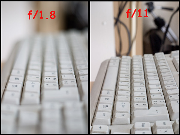

    Sous quel condition que je vais voir le plus de différence?
    Membre Avatar de mcfly
    December 2005
    Calais
    775
    EOS 10D
    Ef ou m42.. pas d'EF-S!!! :)
    tu veux voir la différence? voici un exemple:
    May 2006
    Canada
    128
    Rebel XT - Sigma 17-70mm
    Être heureux le restant de mes jours!!!
    C'est effectivement ce que j'ai sur les photos, mais absolument pas ce que je vois dans le viseur avec le bouton de PDC.... à quel longueur focale?
