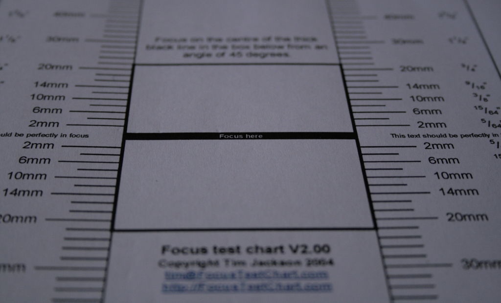

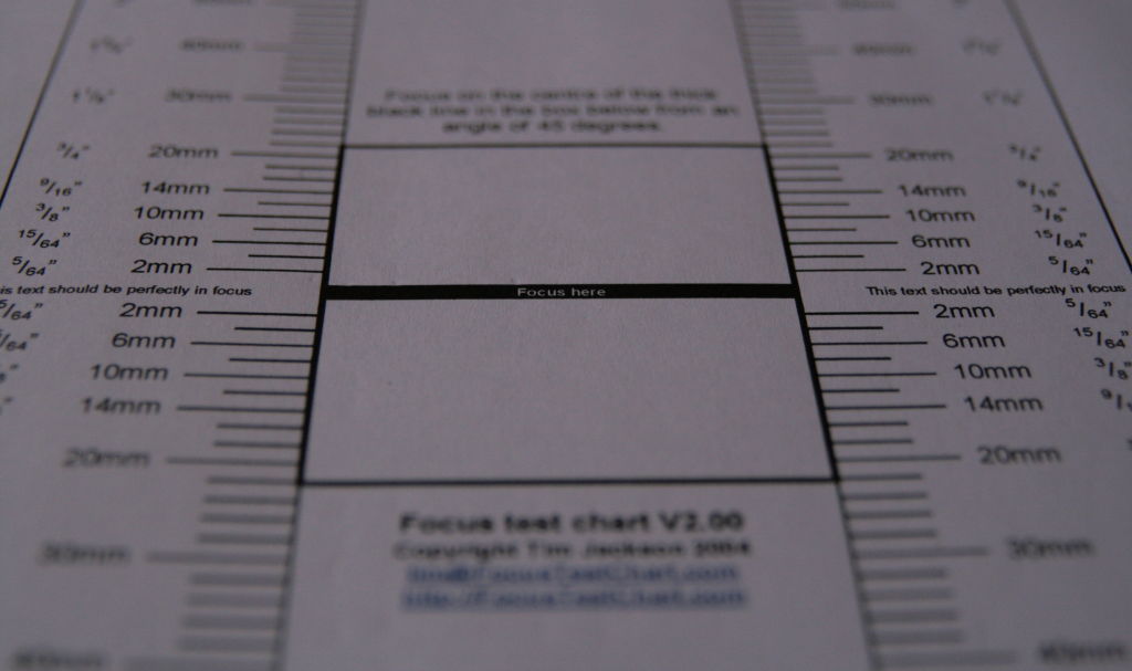

    Bonjour à Tous,
    Je constate de plus en plus que mes photos ont un léger flou et je n'ai jamais trouvé la cause. Je me dit que soit sa vient de moi (photographe amateur animalier) ou soit j'ai un problème d'autofocus (front ou back focus).
    Alors j'ai fait quelques tests dont celui de la mire et ma question est la suivante :
    Pour ceux qui s'y connaissent dont les pros pouvez vous me dire si sur mon test tt est ok et ce n'est pas la peine de le remettre au SAV ou il y' a un problème de MAP.
    Merci pour vos réponses.
    1) Objectif 18-55 de base de canon
    • EXIF: Canon ( EOS 400D DIGITAL) | 38mm | 1/400s | f/5 | ISO 800
    2) 17/70 mm sigma F:2.8
    • EXIF: Canon ( EOS 400D DIGITAL) | 44mm | 1/640s | f/4 | ISO 800

    les mises au points sont differentes mais cela reste bon pour les 2 objectifs . Cela ne merite pas un retour au sav.
    Par contre si tu peux poster une photo que tu trouves floue avec les parametres de prise de vue cela nous aiderait a savoir si le probleme vient du boitier ou pas .

    Vu les perspectives sur ta mire, tu n'as pas un angle de 45°
    L'angle de 45° est important pour mesurer la PDC, 1/3 avant la MAP, 2/3 après.

    Effectivement Bricecom, c'est en lisant un peu plus attentivement ton protocole que j'ai vu cette petite erreur. Merci pour votre aide.
    Et oui les photos sont recadrées mais seulement un peu ce n'est pas du tt exagéré.

    J'ajoute d'expérience que ces tests de mire sont souvent assez grossier, car on est jamais pile en face, le collim pile sur la ligne, pile à 45° etc... Ces tests traduisent uniquement les GROS FF et BF.
    Donc, pour moi, tes tests de chartes sont dans les tolérances des erreurs de mesures qu'on peut faire chez soi.
