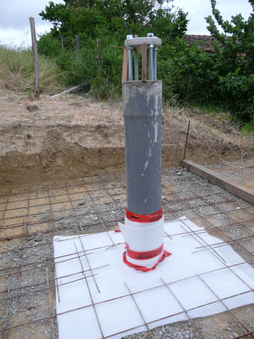

    Pour le suivi de la monture on utilise ce qu'on appelle l'autoguidage:
    C'est une deuxiéme lunette en parallèle avec le tube principal, celle-ci est équipé d'une petite camera type webcam et relié à un PC
    ou tourne un logiciel dédié qui va étudier les mouvements à la fraction de pixel près, et envoyer les corrections qui vont bien à la monture.
    Voila une image pour illustrer mes propos:
    En poste fixe on va même jusqu'a désolidariser le socle de la monture de la dalle périmétrique pour éviter les transmissions de vibration vers l'instrument.

    Joli caillou...

    Sympa le pied photo en béton… Pas vraiment transportable cependant…
