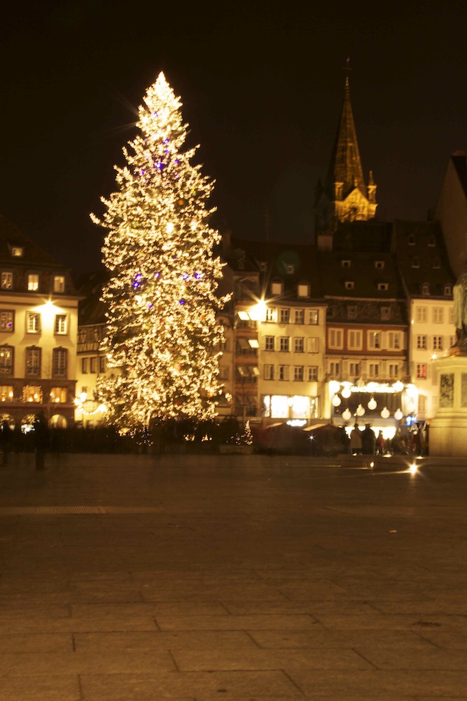

    Je reviens de Strasbourg...
    Trépied... et pas nette ....
    Une idée de la raison.
    Quand je passe mes photos sous DPP je dois mettre la netteté à fond et je suis déjà à 7 sur le boitier...
    • EXIF: Canon ( EOS 50D) | 18/200 | 40mm | 30s | ISO 100

    le premier plan est net, le début des pierres, mais tu as pas la photo sur un lien sans compression. car là compression arrange pas l'affaire.

    A mon avis tu manque de la profondeur de champ
    Quelle profondeur de champ as-tu utilisé ? f:---

    On dirait que la mise au point a été faite sur l'arbre et qu'il n'y a pas assez de profondeur de champ pour aller chercher à la fois les pavés et les maisons et le clocher. Ce ne doit pas être très simple d'exposer correctement les lumières de l'arbre et le fond. Pour moi, j'aurais diaphragmé à f:16 ou plus.

    30secondes de poses tu as toutes les chances d'avoir des photos floues,un coup de vent et hop !

    Tu avais désactivé l'IS sur ton 18-200 ?
    Sinon 30 secondes ca fait long à f2.8:fear(1):

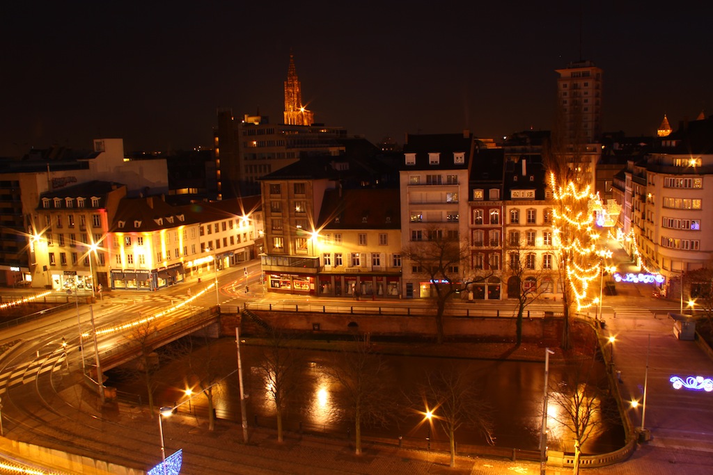

    J'ai un point de vue "équivalent" avec un temps bcp bcp bcp plus court et prise à main levé (sans IS) lorsque j'accompagnais des parisiens.
    • EXIF: Canon ( EOS 30D) | 17mm | F/2.8 | 1/20s | ISO 800
    L'image est plus sombre (pire, j'ai assombri au post-traitement de mémoire) mais j'aime bien respecter ce que voit mes yeux dans le cas d'illumination de noel.

    Semble un flou de focalisation/MAP, mais difficile à dire sur une image compressée. Moi, je ne fais pas confiance à l'AF en photo de nuit : je préfère une MAP manuelle en Live View+zoom. Ensuite, c'est
    vrai qu'une ouverture très petite (13) aide pas mal. Enfin, un déclencheur souple, la remontée préalable du miroir, un bon pied, aident à éviter les flous de bouger.

    L'exif donne f16 donc ce n'est pas la profondeur de champ. Est-ce que tu utilises un déclencheur à distance ou le retardateur pour éviter les vibrations au déclenchement ?
    Quel pied utilises-tu ? Un pied trop léger va transmettre également les vibrations du déclenchement, du miroir etc etc.

    Cà ressemble à un flou de bougé. Déjà, sur 30 secondes, il y a plus de chances pour qu'il y ait eu un coup de vent... Si ce ne sont pas les conditions météo, je dirais alors un flou provoqué par le déclenchement.

    Pour des pauses de 30 secondes le flou de relevé de miroir sera très faible par rapport à une pause de 1 ou 2 secondes.
    A 18mm et f2.8 on a une hyperfocale à 6m27.

    Bizarre moi j'ai un exif de 2.8
    France 94
    257
    ...Canon...
    Moi aussi j'ai 2.8 avec FxIF et 16 dans DPP mais vu le zoom (18-200 je crois) ça ne peut pas être 2.8
    Si l'IS était activé ça peut poser probleme et générer des effets de flous.
    J'ai eu plusieurs fois le cas.
    Même photo sur pied avec et sans IS, des fois bonne, des fois mauvaise alors que toujours OK sans l'IS.

    mode salopard on :b en déjà qu'à f/5.6 l'est pas top le 18-200, si maintenant ils le font à f/2.8....
    Normalement, trépied, 30s, le mirroir relevé ne joue pas ou très peu, et même s'il y avait eu une microvibration lors du déclenchement ça resterait meilleur que ça. On dirait une grosse vibration dès le début qui aurait tout fait bouger.
    Utilises donc le retardateur 10s pour ce genre de pose.

    J'avais pas fait gaffe au 18-200...
    Alors je vote IS activé + diffraction à cause du F16.

    J'étais bien à f16, IS activé, mesure spot (mise au point sur le sapin en zoomant dessus puis retour à la scène complete), retardateur pour le déclenchement, En fait j'ai pris comme référence les exifs trouvés sur une photo du forum...
    Maintenant le vent ... possible je sais pas... c'est vrai qu'une photo sur pied (F16 30 s) de ma chambre n'est pas aussi floue ...
    Pied Vanguard pas des plus top mais pas le moins cher non plus...

    • EXIF: Canon ( EOS 50D) | 18/200 | 18mm | 30s | f/16 | ISO 100

    Je pense que sur pied, il faut désactiver l'IS. Tu peux déjà commencer par ça

    meme la seconde photo c'est pas ça non plus je trouve, désolé. Peut etre ta compression jpg remarque pour la seconde...
    Sinon, c'est vrai qu'on recommande souvent de désenclencher l'is pour le trépied, mais à coté de ça, on ne jure que par les gros blancs avec IS pour l'animalier..

    je continue à penser que la mise au point sur l'arbre est bonne mais que l'on a l'impression de manque de netteté à cause des halos des lumières. Après, il y a une grande distance entre ce sapin et les maisons du fond.

    Sur trépied l'IS doit être désactivé. Si l'on jure que par les gros blancs avec IS pour l'animalier, c'est pour les prises à main levée, mais à l'affût sur trépied il est désactivé pour lui éviter de travailler "à vide", produisant ainsi un effet négatif sur la prise de vue.

    Entre autre moi qui croyait que l'IS empêchait toute vibration et vlan sur trépied il faut l'enlever...
    Merci à tous.
    Mis à part cela je suis quand même content du 18/200 mais bon la nuit en pose longue sur pied je n'avais pas encore testé.

    Je ne connais pas cet objectif mais sur beaucoup d'objectifs quand tu change le zoom, tu change la map.
    Si c'est aussi le cas avec cet objectif (ce qui ne m'étonnerais pas avec une plage aussi large), alors si tu fait la map sur le sapin à 200mm, à 40mm la map ne sera plus du tout sur le sapin...

    AMHA c'est la bonne explication, le 18-200 n'étant par un objectif parfocal, sa map change en fonction de la focale. Donc zoom sur le sujet, map et ensuite cadrage final n'est pas un bon plan. mieux vaut, de nuit et vue l'ouverture max mapper sur un sujet situé +/- sur l'hypercocale et s'en tenir là.
