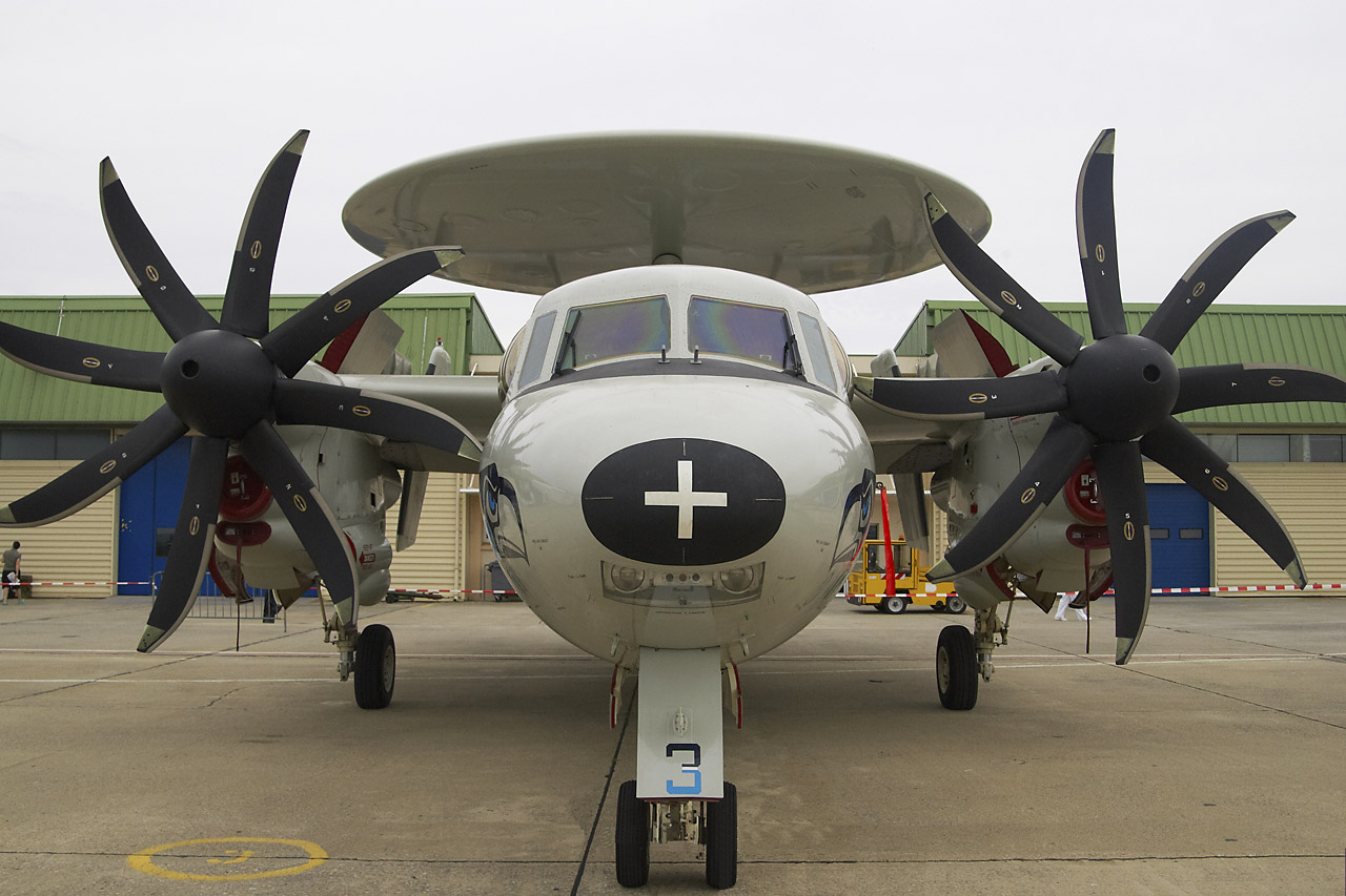

    En ce qui concerne ton problème Lanthanum, ton objectif n'aurait pas subi un choc qui aurait entraîné une décentrement des lentilles?
    C'est un problème que j'ai eu avant l'été, lors d'un meeting aérien. Lors de ma ballade parmi les avions en statique, j'ai fait tomber mon 28-75 lors d'un changement d'objectif. Pas de bien haut (une vingtaine de cm), j'étais accroupi et l'objectif m'a echappé.
    Je l'ai remonté, fait qques photos de test vite fait: l'AF était OK, pas de point dur dans la bague de zoom: je me suis dit: c'est bon, pas de bobo.
    Et lors du traitement de mes photos, je me suis rendu compte avec horreur que la partie gauche de mes photos était floue.
    Voila un exemple de photo avant la chute:
    http://i64.servimg.com/u/f64/11/04/40/60/jp0r2910.jpg
    Voila un exemple après:
    Comparez les deux trains d'atterissage :blink:
    http://i64.servimg.com/u/f64/11/04/40/60/jp0r3010.jpg
