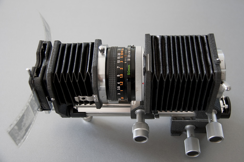

    Les objectifs macro permettent d'atteindre facilement le rapport 1/1 (pour mémoire, le rapport 1/1 signifie qu'un objet mesurant 1 cm mesurera également 1 cm sur le capteur). Avec des bagues allonges, on peut monter au rapport 2/1, après pour des rapports supérieurs il faut passer avec des objectifs spéciaux, tel l'excellent MPE-65.
    Cet objectif est très bon et permet des rapports de 5/1, mais il est assez cher (près de 1 000 €) et pour un usage assez spécifique, il est en effet assez difficile à utiliser en macro classique.

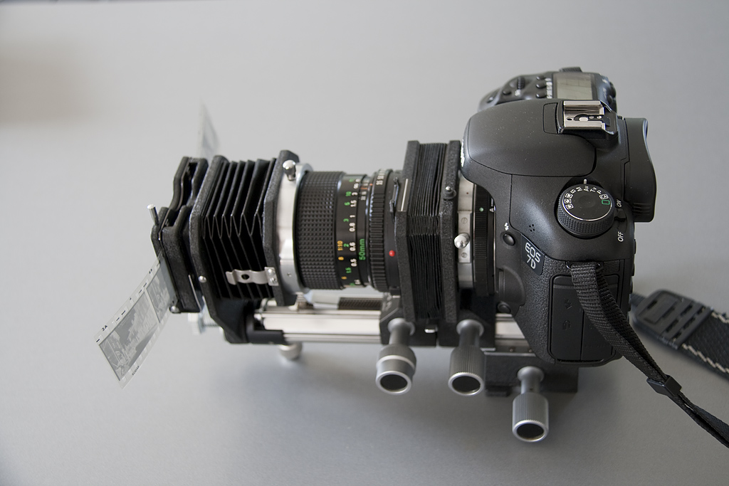

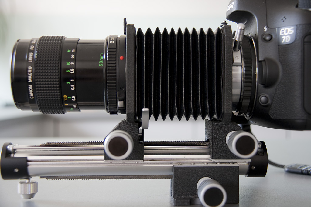

    J'ai donc recyclé un vieux soufflet Canon FL (pas besoin du FD pour l'usage) couplé à un 50 FD f/3.5 macro qui permet le rapport 1/1 et une bague de conversion FD/EOS.
    Attention, comme on est en macro, pas besoin d'une bague avec lentille, celle qui justement donne de mauvais résultats, ici on utilise des bagues simples, sans lentilles additionnelles. Comme on ne cherche pas la Map à l'infini, ça va très bien.
    De plus, on conserve les excellentes qualités optiques des FD.
    Le cout est assez faible, pour ma part, j'avais payé le 50 f/3.5 new FD 40 €, on trouve aussi l'ancien modèle (celui avec la bague chromée) dans les mêmes tarifs.
    • EXIF: Canon ( EOS 400D DIGITAL) | 32mm | 1/20s | f/4.5 | ISO 200
    La bague de conversion m'a couté 15 € port compris, et le soufflet complet (là j'ai eu du bol, il y avait également l'adaptateur pour reproduire les diapos) pour 40 € sur la bay.
    Cout total, moins de 100 €.
    Coté pratique:
    Pas évident lorsque l'on est habitué à l'autofocus et au diaphragme électrique! Là tout se fait à la main. Le boitier est réglé en mode AV, il faut veiller au couplage du sélecteur de diaphragme et bien piger le fonctionnement du soufflet.
    Il est équipé d'un double rail, on peut donc faire avancer ou reculer tout l'ensemble avec le boitier, on peut aussi avancer l'optique et reculer le boitier, soit ensemble, soit séparément, c'est ce qui fait varier le grandissement pour passer du rapport 1/1 au rapport 5/1.
    • EXIF: Canon ( EOS 400D DIGITAL) | 35mm | 1/15s | f/4.5 | ISO 200
    De plus, pour travailler correctement, il faut impérativement un pied, ou au pire un monopode. il n'est pas possible de tenir et manipuler les molettes à ces rapports et d'avoir des photos nettes!
    Un boitier avec live view est un gros plus, les loupes X5 et X10 permettent une map "aux petits oignons", deuxième (très) gros avantage, la visée reste claire même avec un diaphragme fermé à f/11!
    Un fois tout le bazar monté et testé, en avant ! Il faut bien choisir ses sujets, hors de question avec un tel attirail de vouloir traquer le Bombil ou des syrphes en vol! Mais sur des sujets peu remuants, ça devient vite intéressant.

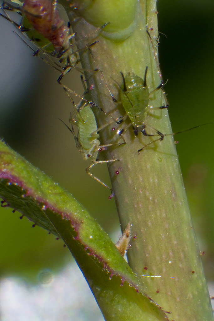

    Petit exemple avec des pucerons de rosier, sur cette photo les bestioles mesurent moins de 2mm!
    • EXIF: Canon ( EOS 7D) | 50mm | 1/40s | ISO 1000

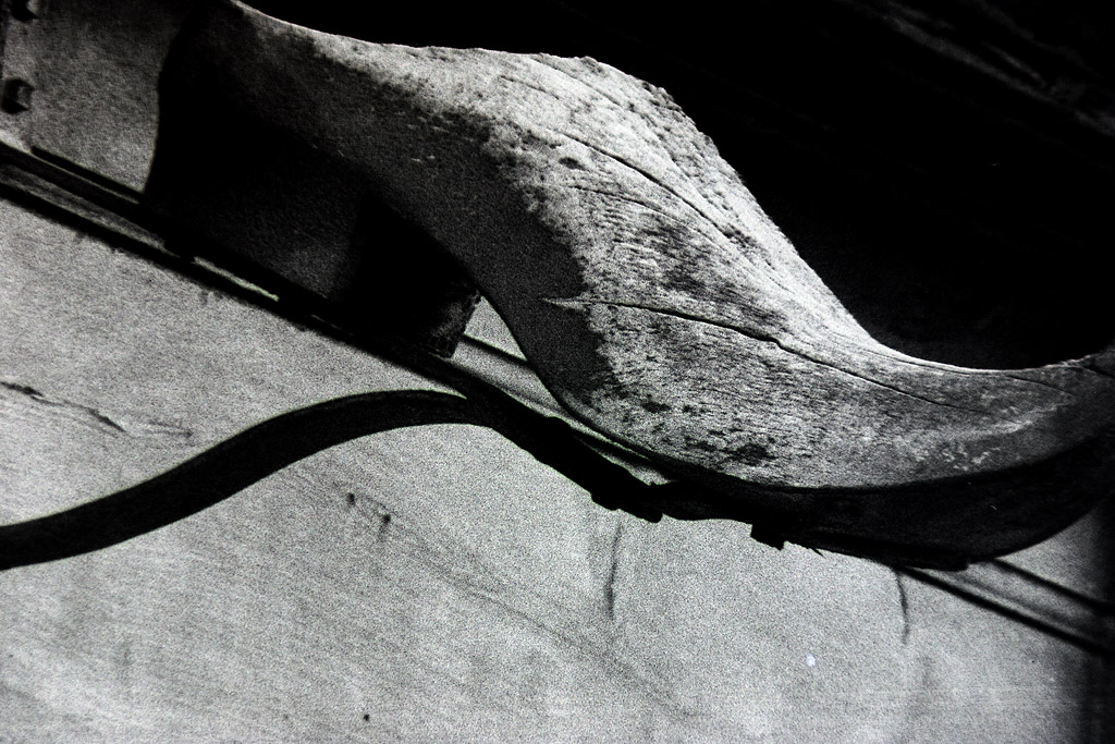

    les résultats sont plutôt sympa:

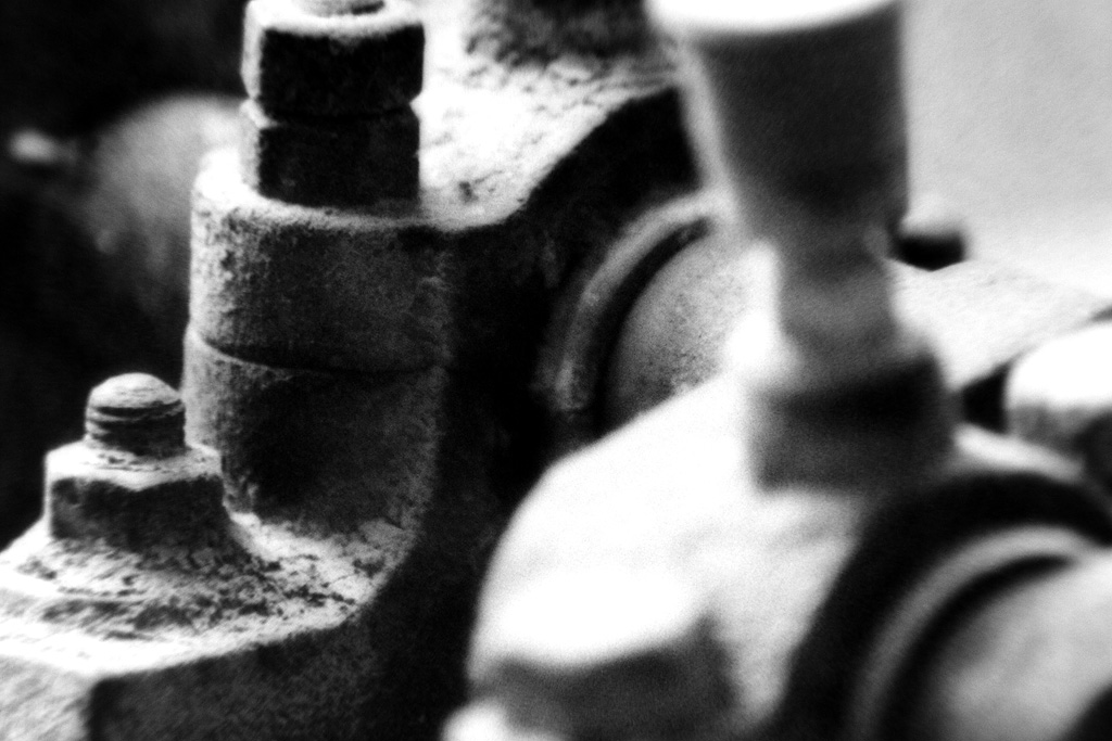

    Une vieille HP5 de 30 ans poussée à 800 ASA (on ne parlait pas encore d'ISO! )
    • EXIF: Canon ( EOS 7D) | 50mm | 1/25s | ISO 200
    • EXIF: Canon ( EOS 7D) | 50mm | 1/250s | ISO 200

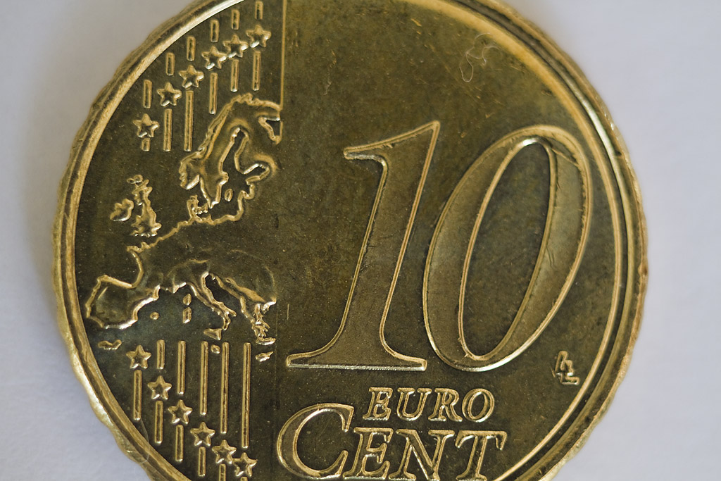

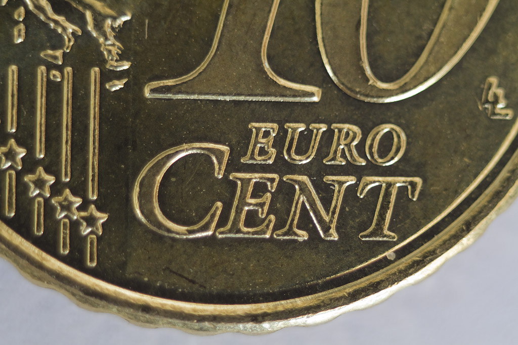

    Quelques exemples supplémentaires avec une pièce de 10 centimes d'euro, sans aucun recadrage. la première est au grandissement minimum, soufflet replié au maximum, la seconde le soufflet est à moitié et la troisième il est déployé à fond.
    • EXIF: Canon ( EOS 7D) | 50mm | 1/60s | ISO 500
    • EXIF: Canon ( EOS 7D) | 50mm | 1/20s | ISO 500
    • EXIF: Canon ( EOS 7D) | 50mm | 1/8s | ISO 500

    Pas de trop de perte de lumière à cause du tirage, Philippe ? ISO elevés obligatoires, non ?

    Tout dépend des conditions, dans le cas des pucerons oui ISO élevés obligatoires pour garder une vitesse correcte. Même si c'est sur pied, les bestioles bougent et surtout le vent (même léger) peut générer des flous. Ca tombe bien ,le 7D gère bien entre 500 et 1600 ISO!

    celle des pucerons est à 1000 ISO! Eclairage naturel. j'en prépare une autre série au flash.

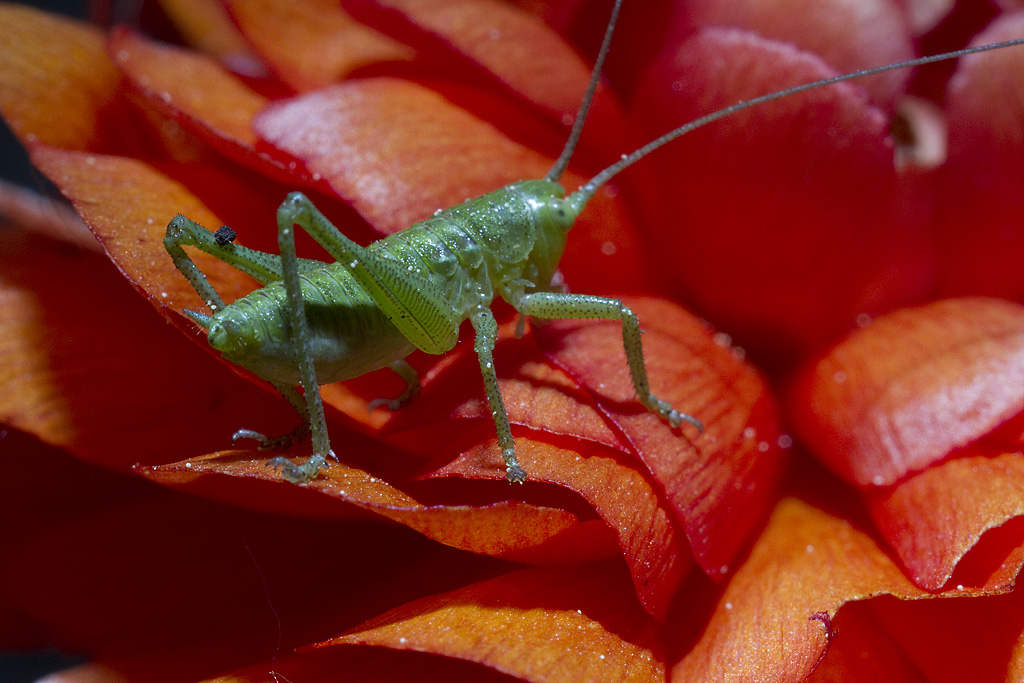

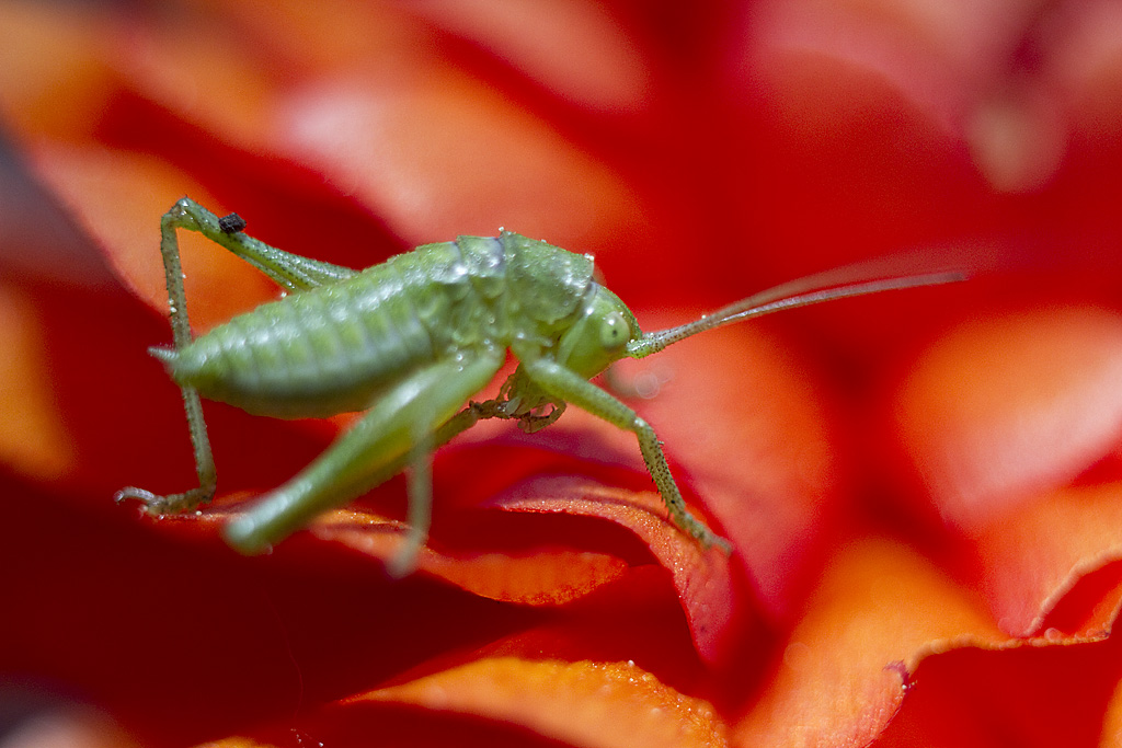

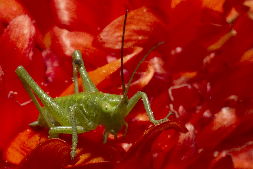

    Petite série d'une mini sauterelle (6 à 8 mm de long) sur un dhalia:
    • EXIF: Canon ( EOS 7D) | 50 f/3.5 macro | 50mm | 1/60s | ISO 500
    Même à f/11, la PDC est hyper courte à ces grandissements!

    Déja dit, pas de zoom pour faire de la macro, que des focales fixes de 50 mm à 135mm.

    J'ai utilisé ce dispositif pour numériser quelques milliers de diapositives ou négatifs, mais avec un capteur 24x36. Votre première photo montre ce montage avec un boîtier APS-C. Permet-il (avec l'objectif de 50 mm qu'on voit sur la photo) d'obtenir sur le capteur la totalité du négatif 24x36 ?

    En utilisant ton montage FF sur un aps-c tu va obtenir un rapport d'agrandissement équivalent 1.6 fois supérieur. Pour garder le plein cadre de ton négatif il faudra soit baisser ce rapport en diminuant l’épaisseur de la bague , soit éloigner la pellicule.
    Attention suivant l'objectif (et avec de courtes focales cela va vite) l'effet de levier d'une bague allonge agit rapidement, et souvent l’épaisseur minimale d'un soufflet est assez importante, le RA a la distance de map mini est alors important et la RA en position infini ne diffère que de peu, mais avec un 50 cela devrait passer sans probleme.
