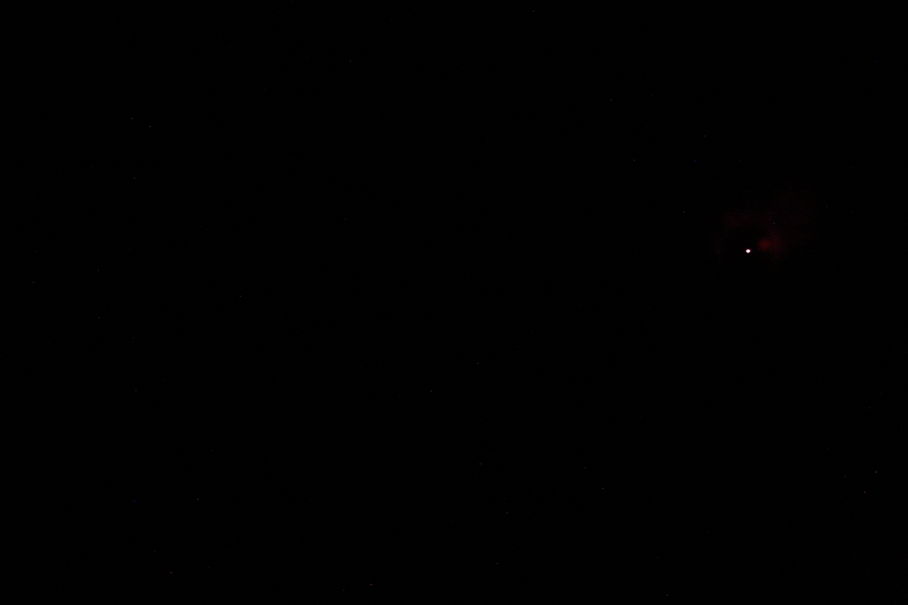

    Voici une photo prise aujourd'hui:
    Vitesse 1/50 - f/2.8 - iso 3200
    Cette photo a été prise dans des conditions un peu limites pour tester le boitier.
    Je l'ai croppée sous photoshop pour mettre en évidence ce point rouge.
    Merci d'avance pour vos avis.

    Voui.

    D'accord....
    Merci d'avoir confirmer mon doute.
    Et que dois je faire? Retour SAV?
    Ou est ce "normal" sur des hautes sensibilités?

    Perso, je ne ferais rien, car le boitier qu'on te rendra aura d'autres pixels chauds en haute sensibilité dans quelques temps... C'est statistique.

    J'ai exactement la même chose sur mon 50D.
    J'avais ouvert un post à ce sujet la semaine dernière.
    Par ailleurs, le 3200 ISO est vraiment beaucoup plus propre sur ton 5DmII que sur mon 50D, mais à cela rien d'étonnant...

    Je viens de trouver une solution sur un forum et ça marche!
    Aller dans menu et faire nettoyage du capteur en mode manuel, et ce sans rien faire d'autre: ne pas retirer l'objo, ne rien faire du tout si ce n'est nettoyage manuel.
    Le miroir se lève et laisser comme celà pendant 60 secondes.
    A la fin des 60 secondes (à peu près), étendre directement le boitier.
    Ensuite j'ai fait un nettoyage immédiat et... plus rien!

    Voici une nouvelle photo prise dans des conditions similaire (très très peu de lumière), avec les mêmes exifs (seule l'ouverture change à 4.0).
    Une bonne bouteille de whisky japonais à 3200 isos (aucune recherche artistique, c'est juste pour l'exemple):
    Y a plus de pixel chaud!!!

    Pareil pour moi, disparu !
    MERCI du truc !!!

    J'en avais entendu parlé, mais je n'avais jamais eu de preuves de l'efficacité. Merci à toi.

    donc le 5DMkII "remappe" le capteur comme le 5D... bonne nouvelle !

    Salut,
    ça veut dire aller dans le menu, et choisir "Nettoyage du Capteur > Nettoyage manuel".
    L'appareil réalise ensuite un cliché de contrôle (image noire) et intègre les pixels chauds ou morts aux paramètres des algorithmes de génération du raw.
    Fini les pixels chauds / morts... on ne les voit plus.

    bon, d'accord, le test est un peu dur, mais le gros pixel rouge qui apparaît au dessus de 400ISO, il est bien là, et pas tout seul ...
    • EXIF: Canon ( EOS 350D DIGITAL) | 34mm | 8s | f/16 | ISO 1600
    j'ai eu le même problème: voir message ancien
    mêmes causes, mêmes effets.
    apparemment cette opération "reconfigure" le capteur???
