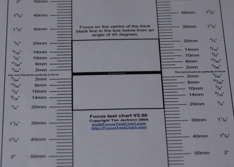

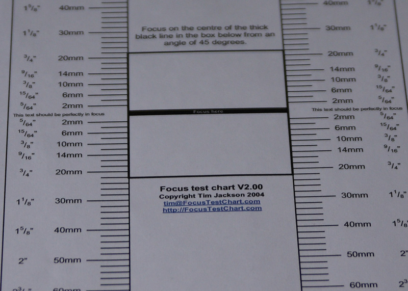

    bonjour,
    je viens de m'offrir un 40d
    apres avoir entendu des "critiques" sur la map de ce dernier, j'ai donc fait un test de focus dont voici les résultats...?
    avec mon 70-200 f4 L
    • EXIF: Canon ( EOS 40D) | 55mm | 1/40s | f/5.6 | ISO 200
    et un sigma 18-50 f2.8
    • EXIF: Canon ( EOS 40D) | 50mm | 1/100s | f/3.5 | ISO 200
    ya comme un souci avec le sigma non? je me disais aussi que les photos était plutot bof question piqué pour un objo EX ....
    D'ou ma question :est ce possible que le back focus provienne de l'objectif seleument? que puis je faire pour y remédier?
    merci de votre aide
    Adrien

    Euh, c'est un front focus que tu montres !

    ce que je vois dans les photos postées est du front focus (MAP en avant du point de référence)
    le test se fait à pleine ouverture de l'objectif, avec le capteur AF central à une distance de 2m à 2,50 (2,50m étant le mieux, correspondant au réglage AF des boîtiers Canon)

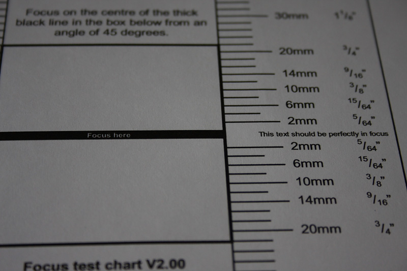

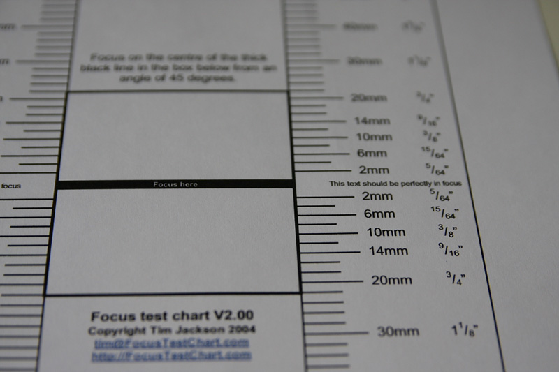

    alors j'ai refait des tests ...je suis assez perplex
    j'ai essayé de nouveaux avec mon le 17-55 EFS d'origine de mon ancien 350D, je vous met pas l'image mais j'avais un back focus cette fois ci!
    en refaisant avec le sigma, je dérègle volontairement la bague de mise au point, premier essais:
    • EXIF: Canon ( EOS 40D) | 50mm | 1/500s | f/2.8 | ISO 200
    plutot content, deuxieme essais dans la foulée:
    :34:... je pense l'avoir réalisé dans de bonnes conditions (f2.8 , à quasi 2m, 45°....)
    en fait l'impression que ca me donne c'est que lorsque l'AF à "du chemin a parcourir" il s'arrete bien... mais s'il est deja au bon endroit il se dérègle...
    Ou peut etre est ce tout simplement la grande ouverture qui fait que l'af soit aléatoire comme ca?
    c'est peut etre moins grave que ce que je craignais...sinon j'adore ce nouveau boitier
    nb: cela dit avec le 70-200 ca passe a tous les coups

    Pas impossible. Il suffit de faire l'expérience de refaire la MAP 3 ou 4 fois de suite, parfois la bague de MAP bouge imperceptiblement (alors que le photographe et le sujet n'ont pas bougés...). Maintenant, l'AF du 18-55 de ton 350D n'est surement pas un modèle de précision dans le moteur. Mon expérience de divers objectifs montre que l'USM doit avoir sa part dans la précision des objectif Canon avec ce type de motorisation. J'ignore (pour ne l'avoir jamais expérimenté) si l'HSM Sigma, en plus du silence, apporte lui aussi plus de précision.

    Citation Envoyé par bodyboy Voir le message
    ne cherche pas plus loin, ton boîtier est nickel
    l'AF de l'EF 70-200 L 2,8 est plus réactif et précis que ton Sigma
