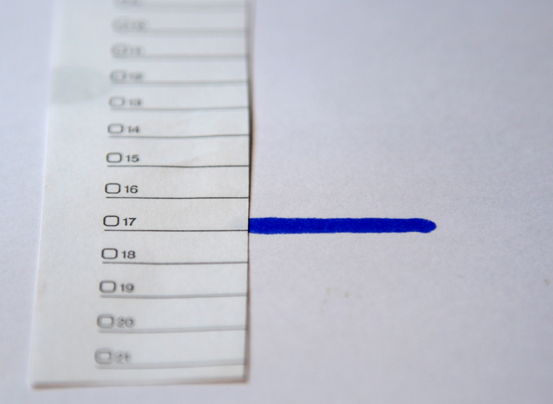

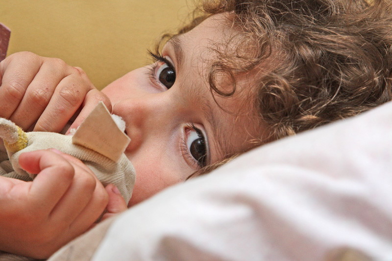

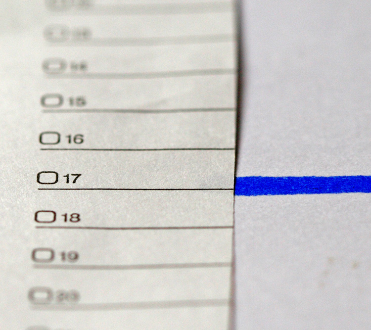

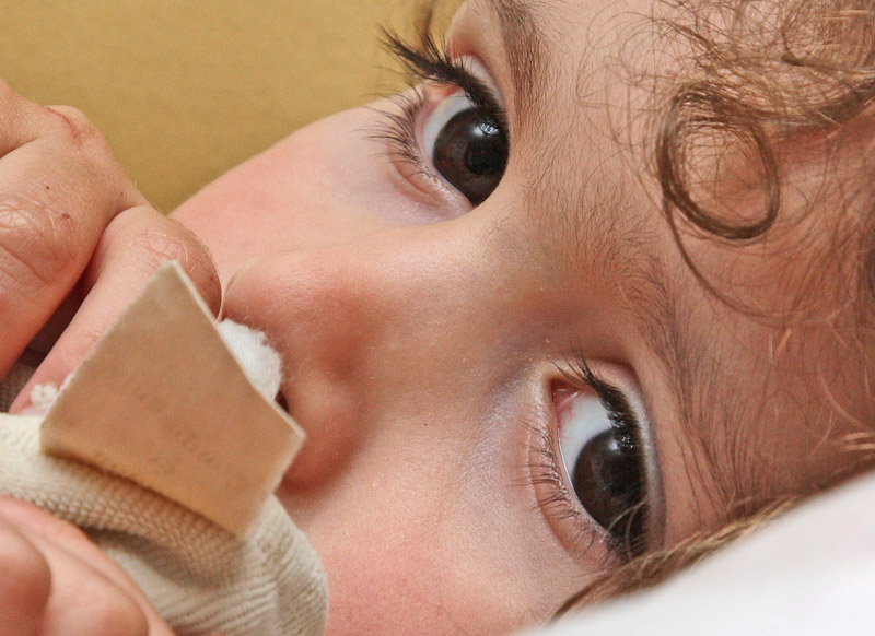

    Voilà, je viens de récupérer mon ordi alors je vous poste les photos faites pour voir si problème avec mon objectif 24-105 de front ou back focus : par contre j'ai fait un montage car j'ai pas pu imprimer la mire donnée en lien, mais bon je pense que cela ne changera pas le test?
    1 photos avec le 24-105, mode AV à f4, sur pied, stabilisateur arrêté, le trait bleu arrive à la même hauteur que le chiffre 17
    1 photos avec le 100 mm macro, mode AV f4, mêmes conditions
    bon le 100 macr pique plus c'est normal, mais avec le 24-105 je trouve que le piqué est pas top ( pour de la proxy )
    Un portrait avec son crop pour vous donner une idée avec ouverture à f9, et donc plus de pdc donc moins de chance d'avoir un front ou back focus , mais bon j'ai vraimant du mal à juger ( alors j'attends les avis e ceux qui savent, silver_dot ..... )

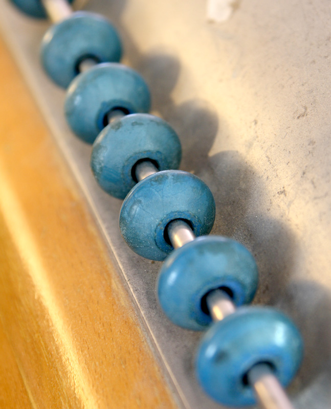

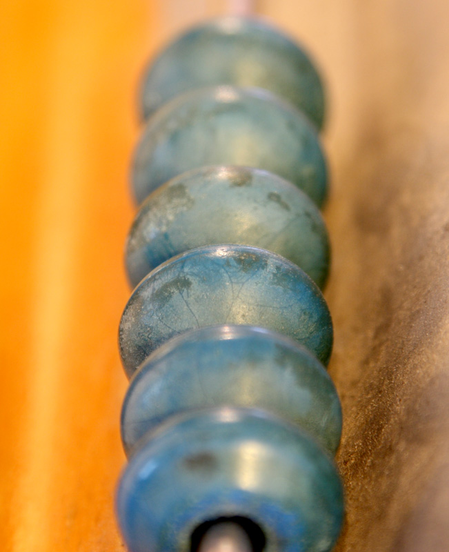

    Bon me revoilà, j'ai refait d'autres photos avec trepied sur les jetons d'un baby-foot, un peu espascés et serrés. MAP faite sur le 3 èm en partant du bas
    et là il n'y a apparement pas de problème de back/front focus???? je comprend plus....
    l'objectif est encore garantie, alors j'aimerai savoir si malgré tout il faut que je le renvoi au SAV ou alors non car tout est normal????
    • EXIF: Canon ( EOS 30D) | 60mm | 2s | f/4 | ISO 125
    • EXIF: Canon ( EOS 30D) | 105mm | 1s | f/4 | ISO 125

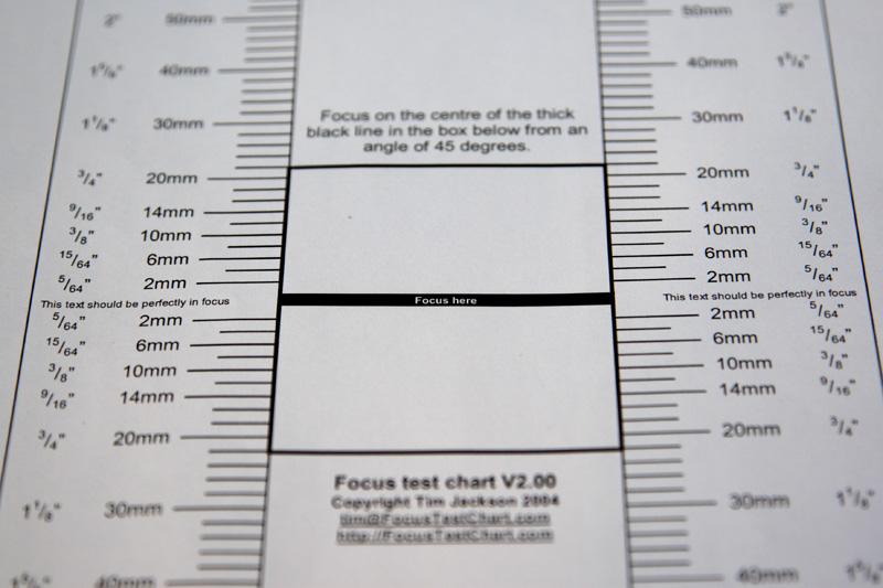

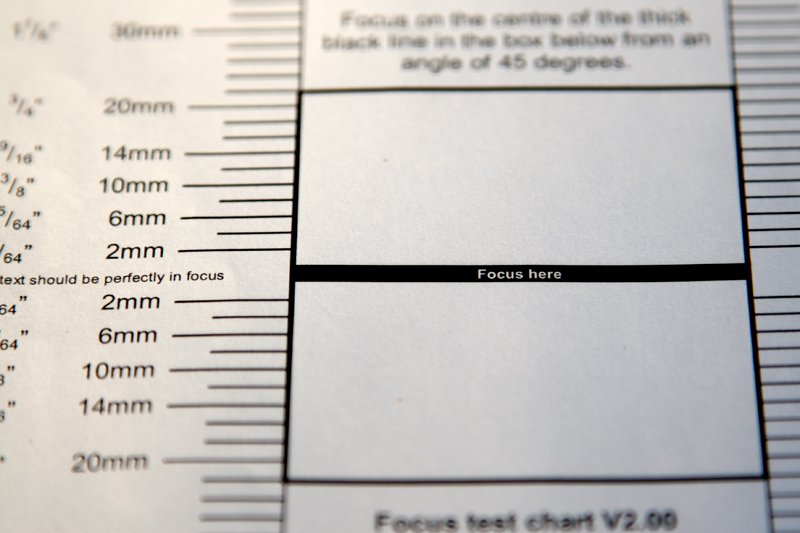

    Voilà, j'ai réussi à me procurer la charte pour le calcul du front/back focus et j'ai fait quelques tests pour avoir le coeur net, mais avec mon oeil à moi finallement je trouve que la 24-105 n'a pas de problème??? alors si vous avez des avis quand au test MERCI
    Photos faites dehors, le boitier sur trepied, priorité ouverture f4, IS débranché, retardateur
    • EXIF: Canon ( EOS 30D) | 105mm | 1/400s | f/4 | ISO 100
    • EXIF: Canon ( EOS 30D) | 58mm | 1/320s | f/4 | ISO 100

    Tout est normal.... les resultants sont tout a fait bons.
    alors c'est cool, j'suis content pas besoin de retour au SAV

    Rien à redire, tout est nickel
    inutile de passer à la cases SAV
