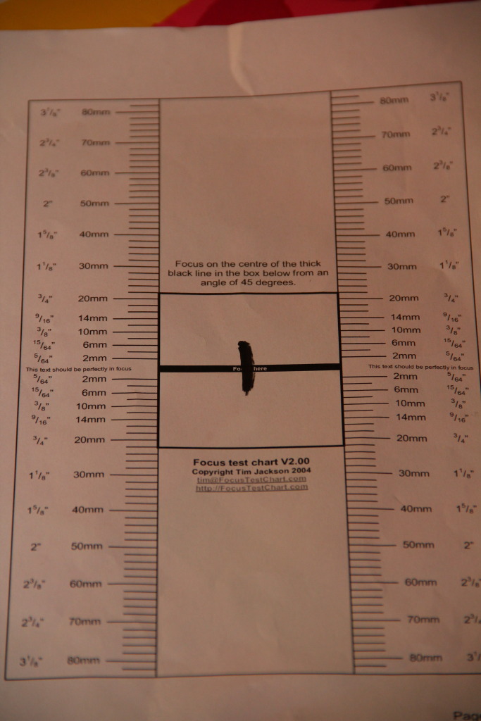

Je vais être casse pied mais il me semble que ta photo est celle prise avec la visée liveview... c'est ce que je vois quand je regarde tes exifs.
tu pourrais poster celle prise avec la visée AF classique stp ?
Version imprimable
merci bubuh.
Ok je te ferais cela ce soir mais je n'avais pas vu de différence entre les deux.
Un point tout de même...faut bien penser à être en one shot.
dans les autres modes il est souvent constaté un FF pour anticiper les mouvements du sujet ( c'est ce que j'ai constaté en tous cas, très léger FF en AI Servo)
je suis en one shot....collimateur central et toutiquanti....
ci dessous la photo au "viseur" perso je ne voi pas de différence avec le live view comme je l'avais dit :
http://img651.imageshack.us/img651/1002/dpp0006v.jpg
ca me parait parfait en effet buhbuh. merci !

bon ben test sur mire OK:
- EXIF: Canon ( EOS 550D) | 50mm f/1.4 USM | 50mm | 1/200s | f/1.4 | ISO 400
zoom :
photo "vraie"
mise au point sur l'oeil à droite de la photo
l'oeil est net, l'autre (derrière) flou et la cuillère devant floue : OK
photo :
- EXIF: Canon ( EOS 550D) | 50mm f/1.4 USM | 50mm | 1/100s | f/1.4 | ISO 400
zoom:
