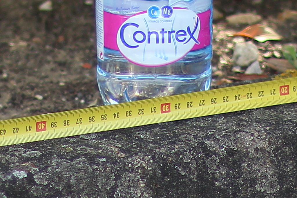

    Voici une photo exemple en mode MAP autofocus avec collimateur central seul :
    • EXIF: Canon ( EOS 550D) | 50mm f/1.4 USM | 50mm | 1/1600s | f/1.4 | ISO 100
    le crop :
    Le crop avec la visée LCD/liveview:
    • EXIF: Canon ( EOS 550D) | 50mm f/1.4 USM | 50mm | 1/2000s | f/1.4 | ISO 100
    C'est moi ou y'a t-il bien un Front focus sur la MAP autofocus ?

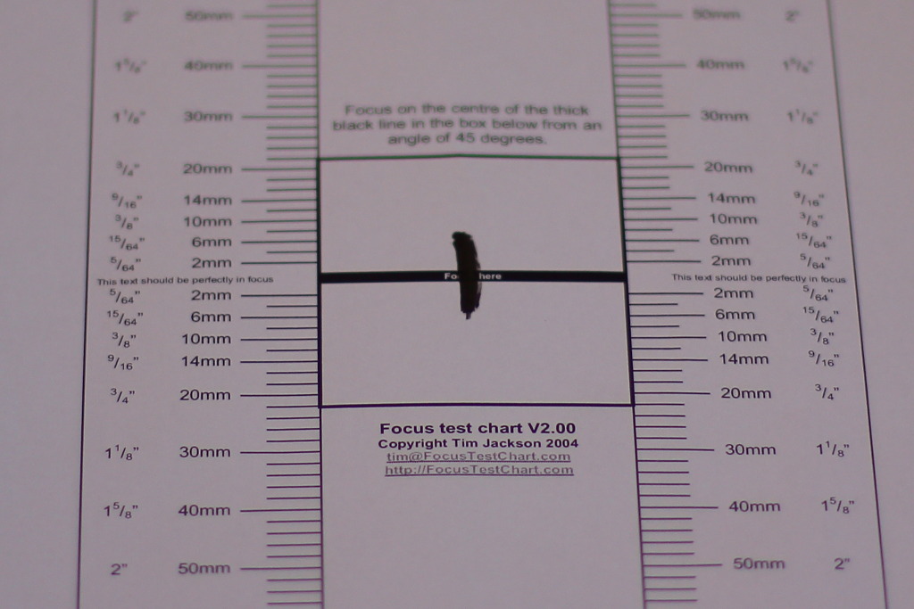

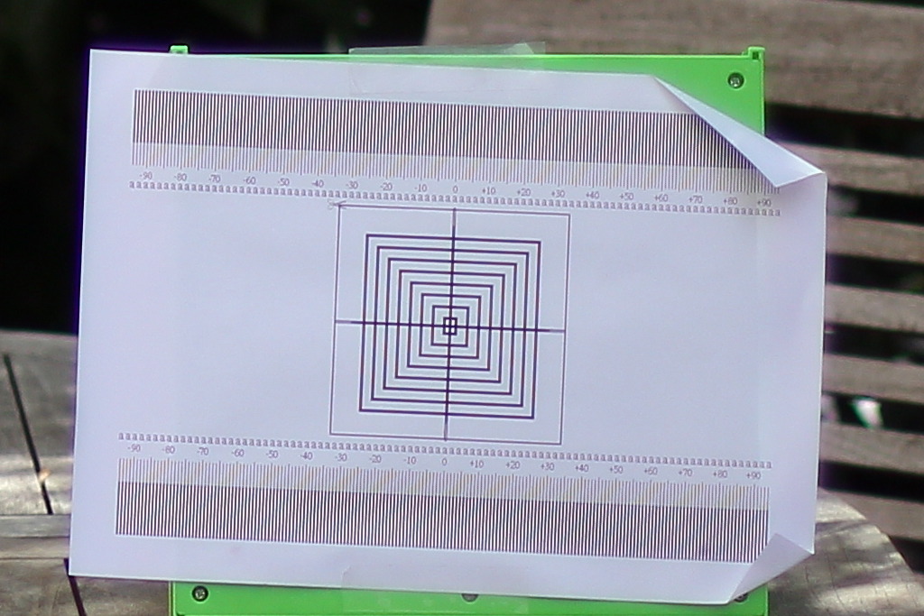

    voici sur une mire courante:
    • EXIF: Canon ( EOS 550D) | 50mm f.1.4 | 50mm | 1/2000s | f/1.4 | ISO 100
    le crop

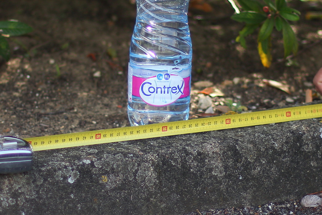

    Test avec la bouteille de contrex insuffisant, le collimateur ne couvrant pas largement la cible. Lis mon tuto (lien en signature).
    Autre chose, tes crops ne sont pas des crops à 100%. Difficile donc de conclure quoi que ce soit.

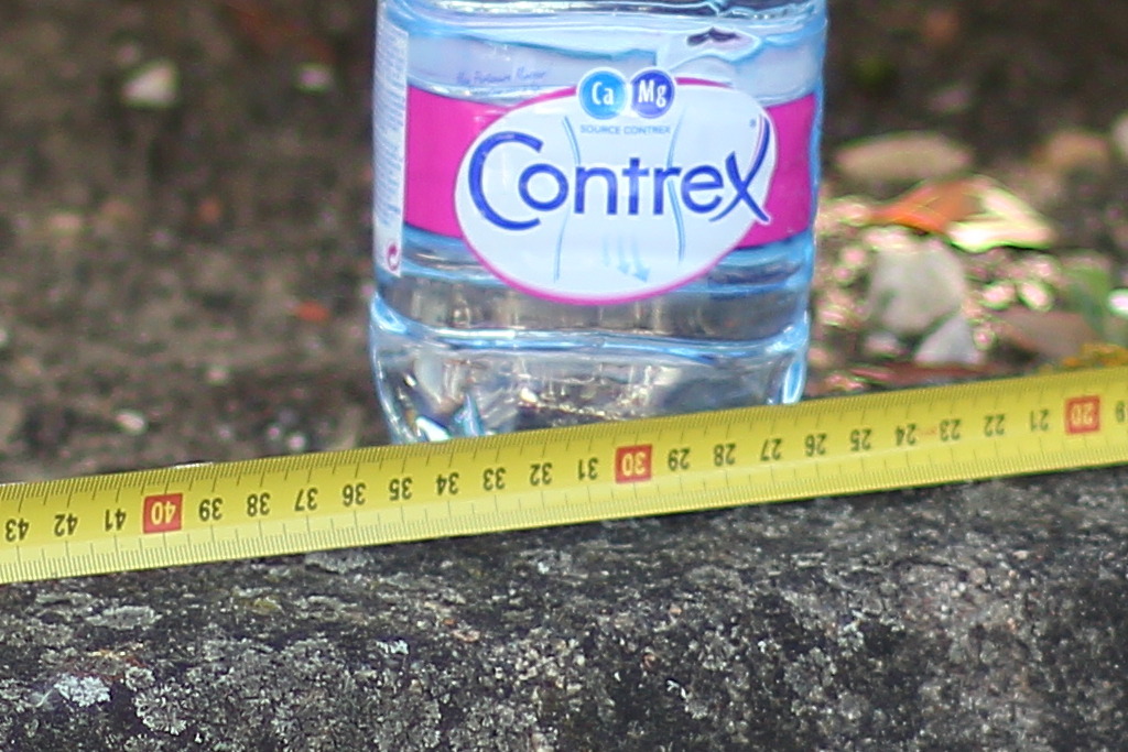

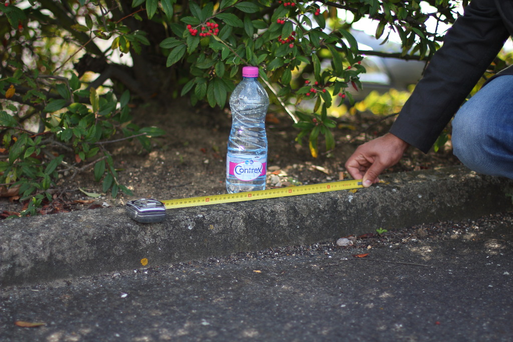

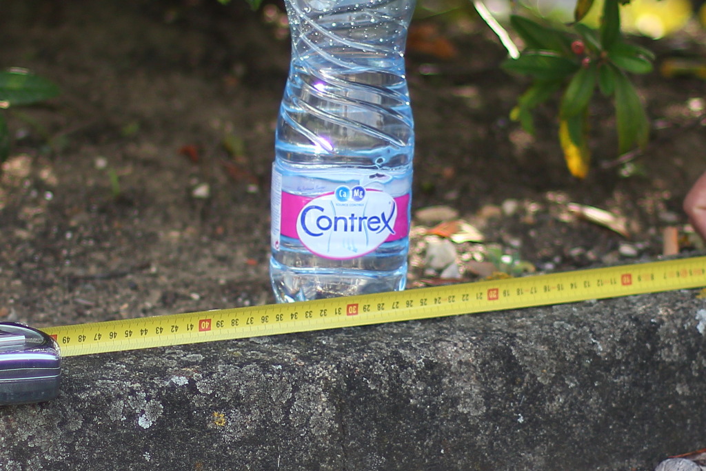

    bon voilà les crops 100%
    contrex visée AF front focus :
    • EXIF: Canon ( EOS 550D) | 50mm f.1.4 | 50mm | 1/1600s | f/1.4 | ISO 100
    contrex visée LCD liveview OK

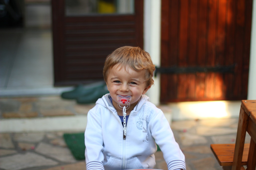

    photo réelle:
    • EXIF: Canon ( EOS 550D) | 50mm f.1.4 | 50mm | 1/500s | f/1.4 | ISO 100
    photo MAP retouchée manuelle (en prenant une rafale)
    pour la mire pas besoin du crop c'est flagrant il me semble.

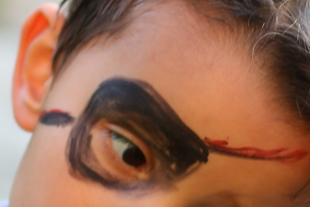

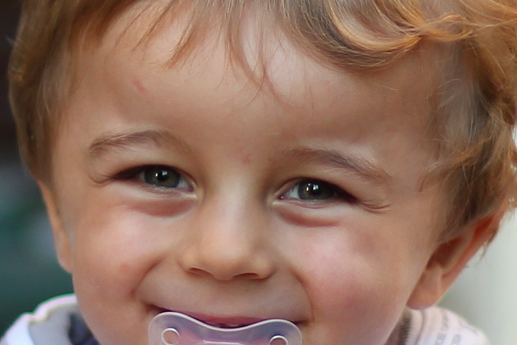

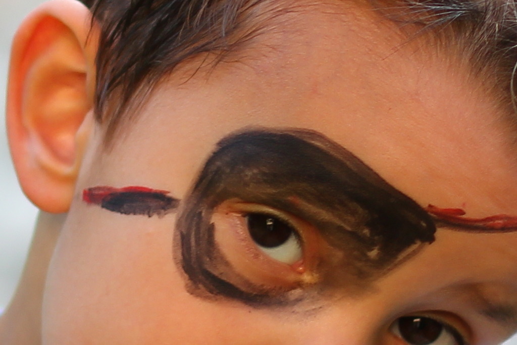

    tiens voilà un oeil bien contrasté :
    • EXIF: Canon ( EOS 550D) | 50mm f.1.4 | 50mm | 1/200s | f/2 | ISO 100
    crop 100% AF auto (1er image de la rafale après MAP)
    crop 100% retouche manuelle pour éviter le FF (je prends une rafale en tournant la bague de map: c'est la 3e image)
    en plus sur cet exemple je suis à f2 pas à f1.4...

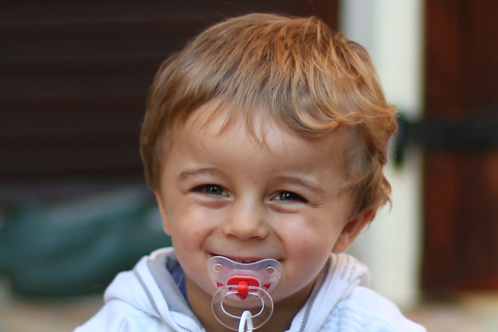

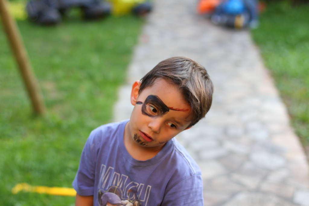

    oui briceos, mais j'ai TOUJOURS du front focus, tout le temps... si je faisais des erreurs de MAP ou si j'avais des soucis de lumière, j'aurais des erreurs aussi bien en FF qu'en BF.
    Le FF est reproductible à tous les coups.

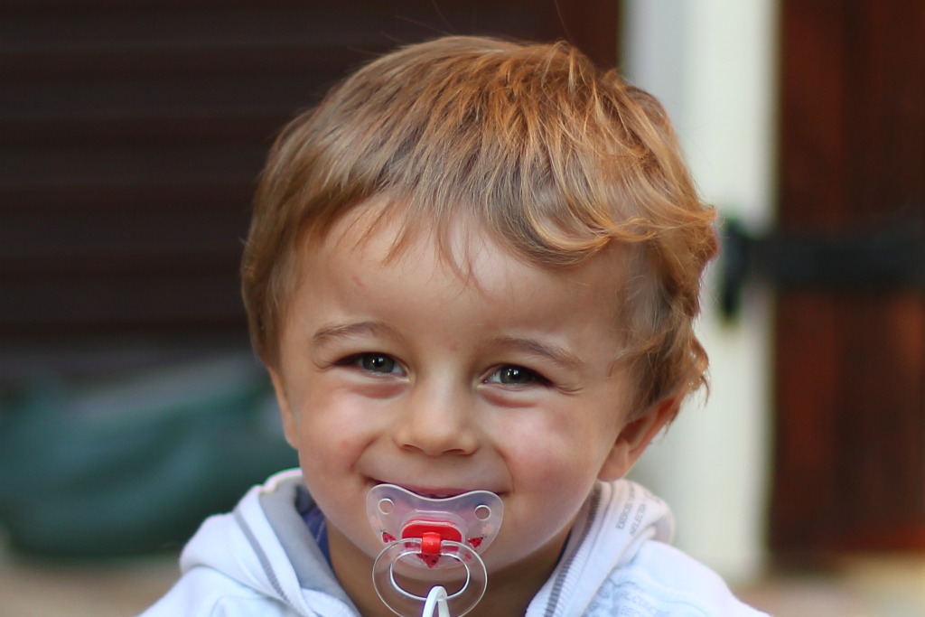

    Abonné Avatar de briceos
    avril 2005
    13 986
    Flou de bougé, sur la 2. Le garçon étant en train de bouger, la MAP est nécessairement décalée entre le bip du one shot et le cliché.
    Attention, je ne dis pas que tu n'as pas de Front Focus, je dis juste que pour le moment, les clichés que tu nous montres pour le "prouver", ne prouvent rien car ils ont tous un défaut du point de vue d'un test.
    Et encore une fois, même si le garçon ne bougeait pas, tu n'es absolument pas sûr que le collimateur accroche l'oeil et pas le nez, car il faut savoir qu'ils sont bien plus grands que les dessins que tu vois sur le dépoli.
    Pour tester ton AF à F/1.4, il faut que le sujet soit fixe déjà, qu'il soit cadré serré afin que les détails soient plus visibles, et que le nez et l'oeil ne puissent pas être simultanément recouvert par le collimateur. C'est un peu comme ceux qui râlent au sujet de la MAP de leur téléobjectif, parce que c'est pas net à 100%, alors qu'ils sont à 50m du moineau. L'AF fait ce qu'il peut avec ce qu'il a.
    Encore une fois, tout ça est inscrit dans mon tuto, l'as tu lu ?

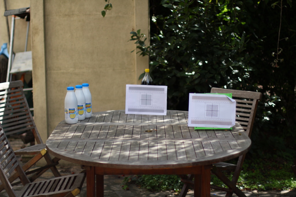

    j'ai encore fait des tests avec des bouteilles de lait:front focus et avec des mires : front focus.

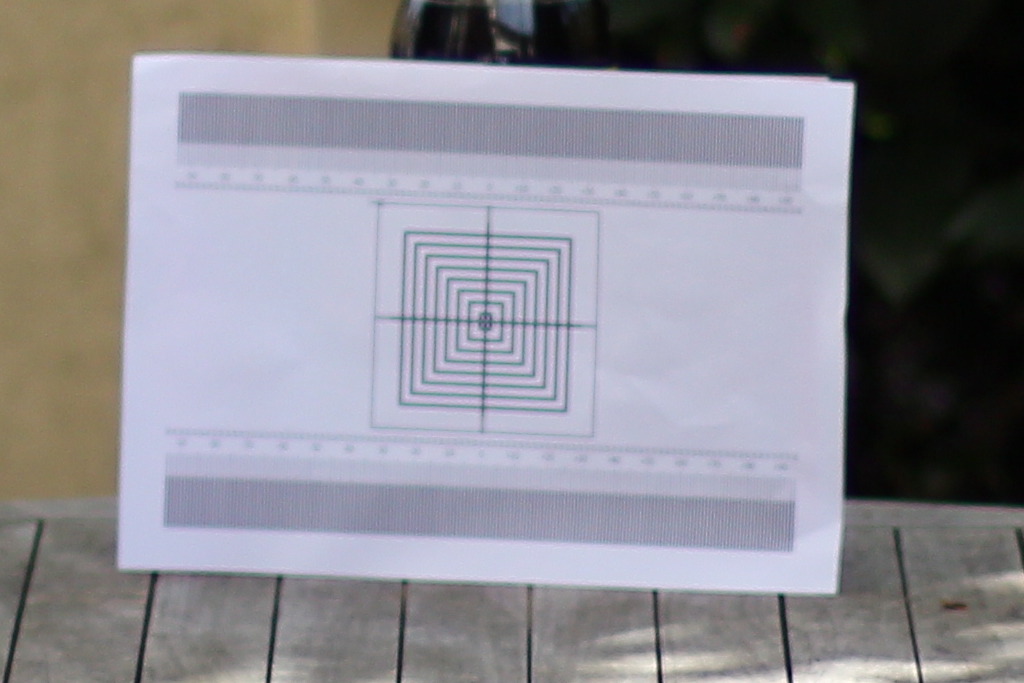

    voici le resultat (visée sur mire au centre, distance 5m)
    la photo :
    • EXIF: Canon ( EOS 550D) | 50mm f.1.4 | 50mm | 1/3200s | f/1.4 | ISO 100
    le crop de la mire visée au centre:
    le crop de la mire de droite:
    c'est nettement plus net sur la mire de droite qui est en avant de 50cm.
    10 photos prises, 10 résultats identiques.

    tu est bien sur trepied, avec telecommande et relevé de mirroir?
    autant faire les choses bien
    Membre Avatar de roadrun_fr
    juillet 2011
    IDF
    599
    EF-S 17-55/EF50 1.4/430 EX II/EF100macro/EF 70-200 2.8/EF 100-400
    je n'ai pas de trepied ni de telecommande.
    mais je tiens correctement l'appareil et je shoote à 1/3200s ! De plus la photo est nette sur la mire du coté droit donc y a pas de flou de bougé.
    verrouiller le mirroir ca eviterai un micro bougé mais je n'ai pas de flou de bougé puisque la mire de droite est nette.
    regardez bien la photo,la partie nette est prêt du rond central de la table, bien devant la mire.
    j'ai parfois l'impression que vous voulez absolument que mon soucis vienne de moi.... et j'ai bien peur que vilma fasse de même....

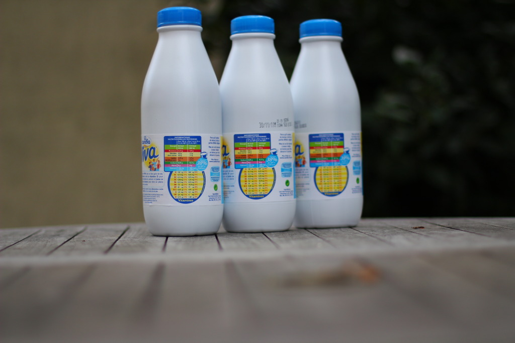

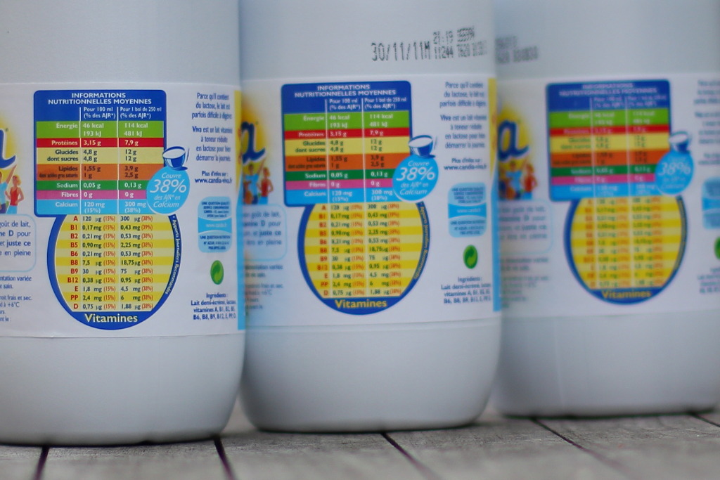

    des tests avec bouteille de lait. je vise la bouteille du milieu. distance 1.5m, appareil posé sur la table.
    la bouteille de gauche est en avant.
    crop 50% pour pouvoir voir les 3 bouteilles:

    ce matin j'ai fait 15 clichés sur des briques de lait. Bon ok, la lumière vient d'une fenêtre de la droite.... le fond est encombré,...etc.... mais sur les 15 clichés (distance de prise de vue à 1,80m environ, ouverture P0 1,4), la brique de gauche (la plus en avant) est plus nette que la brique du centre visée. La brique de droite, (la plus lointaine) est vraiment floue elle).
    Chaque brique de lait est décalée de sa profondeur (4 cm environ)
    Je crains le front focus.... ce qui me rassure sur les 15 clichés c'est que TOUS donnent le même résultat. Pas de MAP aléatoire sur cette série comme pouvait le faire le 1.8 MKII.

    sur mes tests de mire et bouteille je ne suis pas,en mode rafale, je ne prends qu une photo. je ne pense pas bouger pendant ma mise au point quand l,appareil est pose sur la table. la bouteille est assez grand pour que la map ne change pas meme si je bougeotte un tout petit peu pendant la map. je ne pense pas que l is serait un plus , c est surtout pour le flou de bouge, pas trop la map ( a moins de beaucoup bouger pendant la map ou sujet tres tres petit)
    n essaie pas trop de test de focus avec ton 50 mm tu pourrais bien deceler un pb qui va te prendre la tete

    Tests réalisés sur le 50D d'un collègue ce matin avec mon 50mm 1.4.
    Mêmes résultats, un front focus de même importance. (environ 30 cm à une distance de 4m).
    Cela viendrait il de l'objectif ? Ou est ce que nos 2 boitiers ont du front focus ? Ou est ce que ce front focus sur les 2 boitiers est "normal chez Canon" ou "dans les tolérances" ?
    J'en suis arrivé à me demander si je ne suis pas arrivé à la limite des AF de ces boitiers avec une ouverture aussi grande et donc aussi peu de PDC.....
    Je pense quand même qu'il doit y avoir qq chose à faire puisque le décalage est toujours vers l'avant et toujours de même importance pour une distance de prise de vue donnée.
    Ceci étant, j'ai été déposé une deuxième fois mon objectif+boitier ce midi chez Vilma, accompagné d'une note détaillée de mon problème (en expliquant mon style de photo afin de montrer pourquoi j'avais besoin de mise au point précise/ grande ouverture/faible pdc et que ce n'est pas juste pour embêter le monde) et une photo en exemple sur la carte mémoire.
    Je n'ai pu voir le technicien qui était en pause dej à cette heure. J'ai laissé mon numero de portable pour répondre à toute question.
    enfin, je sais pas trop, mais j'ai l'impression que je risque d'avoir du mal à me faire entendre....
    Je vous donnerais les infos sur la suite...

    Pour la photo avec la mire à 50 cm devant qui est net alors que le centre est flou : je vais posé une question très très bête :
    A tu penser a bloquer le colimateur centrale ?
    car un front focus de 50 cm soit 500 mm je vois mal des pro de chez vilma ne pas s'en rendre compte sur un objectif qui ouvre à 1,4 et de plus la mire qu'il ont pris en photo ne serais pas nette.
    De plus sur les photo précédente on pouvais voir des décalage de 50 mm sur ton metre de profil donc cela devais faire 10 ou 15 mm.
    Enfin et pour finir :
    Testé un front-back focus sur une bouteille ronde je ne comprend pas : essaye plutot avec des pochette de DVD ou de CD bien contrasté c'est plat et donc beaucoup plus simple.

    Donc sur la photo avec la mire centrale floue et la mire droite nette le front focus est évident non ?
    Et là c'est bien "plan" c'est pas rond comme une bouteille de lait.
    J'ai déjà fait des tests sur des briques de lait (plates) au lieu de bouteilles fin juillet, mais les images de ce post ne sont plus dispos sur eos-numérique.
    30 à 50cm de FF, c'est avec une distance de pdv de 4 à 5m. c'est bien moins quand on se rapproche évidemment. sinon je prendrais en photo le papier peint et pas le visage de mes gosses en portrait rapproché :-D.
    Mais ca reste out of focus.
    Les "pros" de chez vilma ont eu une une note détaillée et 2 photos en exemple lors du premier dépot.
    C'est pas pour autant que le problème a été résolu. Pourtant y'avait le boitier et l'objectif. et ca se reproduit très facilement, il suffit de faire 2 photos : une en liveview et l'autre en AF et comparer la différence de netteté. Ca donne pas le sens du out of focus ni sa valeur mais ca montre qu'il y a un pb.
    De plus mon pote a constaté le pb comme moi et confirme le front focus. Je ne suis donc pas le seul hurluberlu...
    Enfin et pour finir, j'ai fait des tests sur des bouquins pris de face (toute la couverture bien contrastée et pas la tranche) et c'est pareil.
    Faut arrêter sur le protocole de test au bout d'un moment, collim central + 1/3200s + appareil posé sur la table et cie et c'est à coté de la plaque, je suis désolé.
    Et si avec tous ces précautions c'est à coté de la plaque, ca va donner quoi avec des photos de la vie réelle ?
    Ce we, j'ai photographié en vrai mes gosses et sans la retouche manuelle du point systématique, tout serait presque à jeter.
    Je suis difficile peut être mais quand on connait le piqué qu"on peut avoir avec le 50mm même avec une ouverture < f2, on est exigeant pour la MAP.

    Je viens de tester avec mon 550 + 50/f1.4 avec la mire que tu a donné (d'ailleur je trouve cela super je ne la connaissait pas )
    J'arrive à cela :
    Perso je trouve que c'est parfait et j'ai fait 2 photo en live-view et avec le viseur ne ne vois aucune différence.

    a propos, c'est quoi les 2 mires que j'ai postées en début de topic qui ont été laissées sur ma carte mémoire ?
    En quoi peut on régler un focus avec une mire pareil ? constater un piqué et les déformations sur les cotés et dans les angles ok, mais la qualité de mise au point ?
    d'après les exifs ces mires ont été prises à f/2 (et non à f1.4 ?) en mode P (1/60s f/2) sur mon 50mm f1.4 USM.
    pourquoi pas sur un objectif etalon ?
    est ce qu'il s'agit juste d'une mire de reglage 3D et non de la mire de mise au point ?

    Je suis de tout cœur avec toi !!!! J'ai eu le même soucis sur mon boitier et j'ai du attendre le 3ème retour au SAV avant que l'on considère sérieusement ma demande.
    Si tu veux rigoler, voila la mire qu'utilise le SAV officiel canon professionnel :
    ICI
    Je ne vois pas ce que l'on peut voir de précis la dessus, le collimateur pouvant accrocher une zone bien trop importante pour avoir une vision précise ( c'est un peu la remarque que te fait briceos quand tu fais la mise au point sur la bouteille ).
