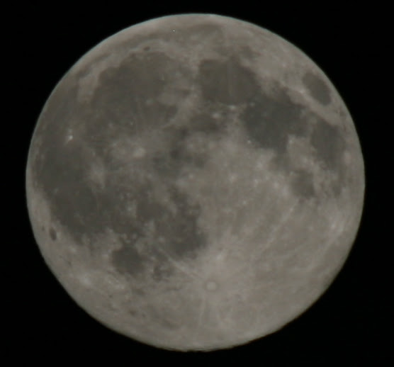

    Je m'essaye à la photo lunaire depuis avant hier et je n'arrive pas à avoir une netteté digne de ce nom.
    J'ai suivi les réglages d'un tuto trouvé sur le net, j'utilise un 70/300 sur un 400d, je me suis en 1/250 et en f/6,3 avec un trépied bien évidement. En f/8 la netteté ne change pas.
    Je voulais déja savoir si je peux avoir mieux avec mon zoom actuel et aussi savoir si c'est normal que la lune apparaisse beaucoup plus grosse dans mon viseur que sur la photo (dsl je suis débutant) merci à vous.
    Photo d'origine juste recadré pour le forum :
    Même photo avec plan resserré sur la lune :

    En général pour la lune on tourne plutôt vers f/11 1/200 et 100 iso..
    Avec verrouillage du miroir trépied et télécommande de préférence ou retardateur 2sec ou 10 au choix

    Si ton objectif est pourvu de la stabilisation, sur un pied, pense à la déconnecter.

    Merci pour ta réponse, je ne connaissais pas la fonction du vérouillage de miroir, je vais essayer ça. Sinon j'utilise bien le retardateur.
    Oui en effet, j'ai laissé la stabilisation active. Je vais réessayer en la déconnectant. Merci beaucoup

    Un 70-300 (peu importe lequel à la limite) doit faire mieux que ça.
    J'ai eu ça avec le Tamron 70-300 d'entrée de gamme à 160€ en 2009 sur 450D, j'ai plus les exifs mais de mémoire ca devait être à F10 que je l'ai trouvé meilleur (moins mauvais): 0905061 - HostingPics.net - Hébergement d'images gratuit
    J'allais dire, fais ta mise au point en live view, mais ce 400D n'en a pas. Bon! et ben... à l'aveuglette, avec retardateur et verrouillage miroir, tu shootes et tu bouges ta bague un poil de rien entre chaque photo et tu prends la plus nette. La lune doit être vraiment pile au centre de l'image c'est là que l'objectif est le meilleur. Fais tes essais entre F8 et F11, c'est là que la qualité sera optimale.
    Edit: oui aussi comme l'a dit Sats, la stabilisation à couper, mais à 1/250s, c'est pas elle qui a été responsable d'une perte de qualité vraiment flagrante.

    Oui, c'est vraiment mauvais !
    J'ai des photos au 100-400 à 400mm + doubleur (!!!) qui n'ont rien à voir avec la tienne. http://s22.postimg.org/4w4w99c9t/200...1199_1_1_E.jpg
    A mon avis il y a un problème de mise au point
    Fais tu la map en manuel ou en auto ?
    Essaye la map manuelle
    Tu règles à l'infini: en butée coté infini et tu reviens en arrière d'un poil de chouille
    Contrairement à ce qu'on pourrait croire, le réglage en butée est "plus que l'infini"
    j'ai oublié la raison
    Et après, tu nous dis si c'est mieux

    J'ajoute un conseil a tous ceux, très bons, des copains : leste sérieusement le pied photo pour bien le stabiliser (un sac a dos avec qq dictionnaire fera l'affaire).
    Plus le trépied sera lourd, mieux les vibrations seront amorties.
    D'ailleurs dans cet esprit, laisse la colonne au minimum (si tu en as une), ne te met pas au max de hauteur du trépied (toujours pour limiter les micros vibrations) et serre bien tous les serrages du pied.
    Voili
    Poste nous tes prochains essais.

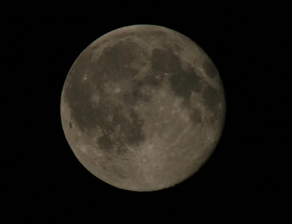

    Voici ce que j'ai réussi à sortir avec un 70 300 canon prêté par un copain sur mon EOS100D, ce n'est pas parfait mais je débute aussi
    Lune gibbeuse descendante by Tekila63, sur Flickr
    100
    f/8
    stabilisateur objectif désactivé + miroir verrouillé
    Sur ma photo d'origine, la lune avait la même taille que sur ton cliché, il faut cropper un peu mais pas trop.

    Super résultat!

    La pleine lune n'est aps le meilleur choix pour la prendre en photo 2-3 jours avant ou pares ca sera mieux (max de reflexion de la lune qui pourri la mise au point)
    Ensuite desactive la stab, surtout sur trepied , trepied avec sa colonne centrale pas completement montee
    Pour la mise au point: comme dit plus haut tu te met en butee (plus que l'infini c'est l'infrarouge ) et ensuite tu modifies un poil la map et tu refait le cliche aini de suite, puis un avec la mise au point auto, tu compares
    Et bien sur tu evite que l'atmosphere soit saturee d'eau
    En effet c'est carrément mieux. Tu as faites ta photo hier soir de Riom ?

    J'ai donc refait des tests hier soir en suivant vos conseils (je n'ai juste pas lester le trépied car je n'ai vu le message qu'après) et c'est déjà mieux mais loin du résultat de tekila . Je retenterais en lestant le trépied dès que l'occasion se présente ! Merci à tous en tout cas, j'ai appris pleins de choses grâce à vous.

    Citation Envoyé par Diakopes Voir le message
    J'ai de la peine à comprendre le pourquoi d'une mise en place sur trépied et retardateur, miroir relevé etc. pour prendre la lune au 1/500.
    Exemple si-dessous, regarder les exifs
    • EXIF: Canon ( EOS 7D) | EF 70-300 L IS USM | 300mm | 1/500s | f/5.6 | ISO 200
    Photo prise à main levée comme n'importe quel instantané !
    Et ce n'est pas net

    Peux-tu nous dire très exactement comment tu as réalisé la mise au point puis le déclenchement. J'ai un copain qui faisait des photos floues...
    Bien sur, alors quand je le mets en AF, je choisis mon collimateur central, je vise à ce qu'il soit bien au milieu de la lune, j'appuis à mi course le temps que l'AF fasse sa mise au point puis je shoote.
    En mode MF, je vise la lune, je tourne la bague jusqu'à ce que ce soit le plus net possible dans le viseur et j'appui à mi course puis je shoote.

    Citation Envoyé par lionire
    Ah. Sur le mien, ça ne marchera pas avec le retardement. Sur beaucoup de boitier, on peut dissocier le déclenchement de la MAP du bouton mi-course du déclencheur. Sur un sujet statique c'est préférable. Sur le mizn la MAP se déclenche alors avec le bouton <*>. Dans ce cas, tu fais ta MAP et, ensuite, ça fait comme si ton objectif était sur MANUEL. Si tu utilises le retardement, il ne refera pas de MAP "à la volée" et peut-être pas sur ce que tu souhaitais.
    Donc, en MF sur l'objectif. Le mi-course ne te sert plus à rien, sauf à mémoriser l'exposition si tu n'étais pas en exposition manuelle. Tu peux perfectionner en faisant la MAP miroir relevé; tu verras ton image sur l'écran, tu peux agrandir (loupe) et fignoler la MAP. Je crois que l'objectif est à son ouverture réel et que tu peux donc contrôler la PDC (qui n'a ici pas beaucoup d'intérêt). L'intérêt de travailler miroir relevé c'est que même si l'autofocus merdouille, ce que tu vois sur l'écran est ce qu'il y aura sur la photo.
    Ton flou vient certainement d'une erreur dans le processus de MAP (et pas forcément dans les exemples ci-dessus)

    Citation Envoyé par 18471 Voir le message
    Oui mais voila, lionire possède un 400D qui n'a pas de fonction Live View.... apparue sur le 450D pour les boitiers xxxD
    Il n'a donc pas d'autres choix que sa méthode ou la MAP manuelle au viseur et l'élimination drastique de tous mouvements/vibrations.
    Un détail, vouloir shooter à la pleine lune est effectivement tentant, mais c'est à ce moment que la lumière sur Lune est la plus plate. Les rayons du soleil tombant directement sur elle, ils ne mettent pas en valeur les reliefs, un peu comme le soleil de midi. Essaye les différents quartiers, tu y gagnera en détails (car je ne doute pas que tu réussisse à régler ce problème de MAP ;-) )

    Sans trépied, sans miroir relevé et à 1/30° il est quand même possible d'obtenir un truc pas trop moche avec un objectif de cette gamme
    Photo prise comme ça "pour tester" à F/8 et 300mm avec un Tamron 70-300 VC USD, et en posant mes coudes sur le toit d'une voiture.
    Pour Lionire, alors certes le Canon 70-300 USM décline un peu entre 200 et 300mm mais quand même...
    Les photos me paraissent sombre déjà et avec une mauvaise BDB, alors est ce que la mesure d'expo se fait bien?
    As-tu testé en faisant la MAP sur le bord de la lune?
    Tu es en mode M pour prendre les photos ?

    Citation Envoyé par Aurel69 Voir le message
    Désolé pour le retard, je reviens de vacances ^^
    Alors je suis en mode M tout à fait mais je n'ai pas testé en faisant la map sur les bords. Si les photos sont sombres c'est surement de ma faute vu que je suis en manuel, je ne doit pas régler mon ouverture, ma vitesse et mes isos correctement ou ça peut venir d'autres choses ?
