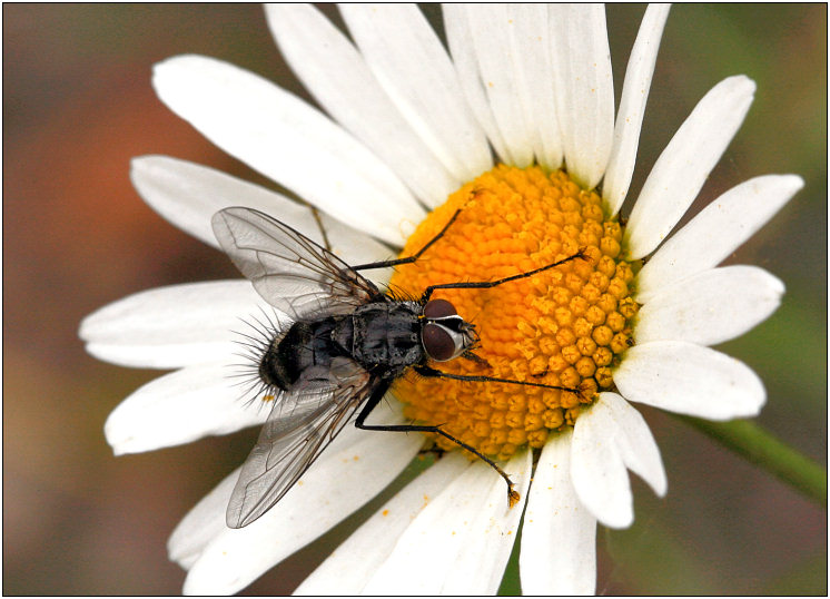

Sur un 5D, cela donne ceci :
- EXIF: Canon ( EOS 5D) | 100 mm macro + bague + TC X1.4 | 100mm | 1/160s | f/11 | ISO 400
