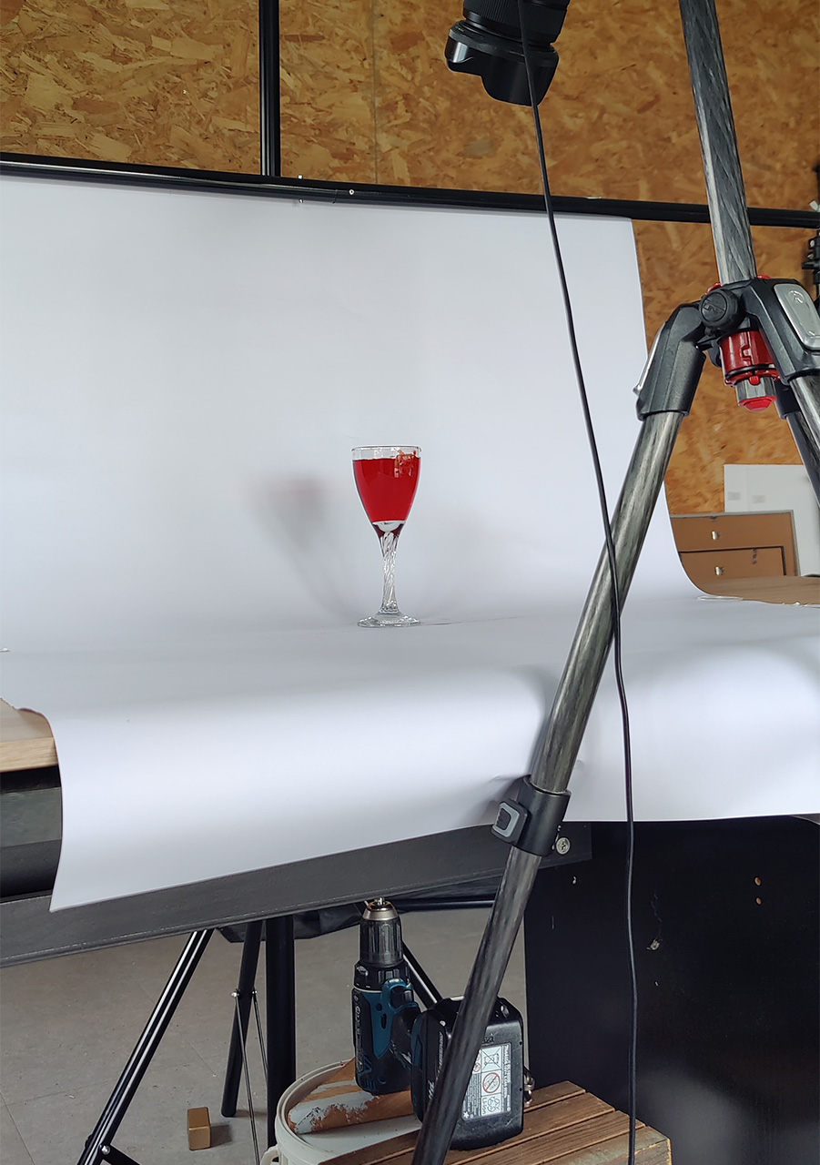

Comme je l'ai expliqué dans l'autre post, j'ai donc collé une vis diametre 8 mm sous le verre, percé la table, posé un roulement dans la table et relié la vis de 8 a une perceuse avec un bout de tuyau.
Vous pouvez le voir très bien sur la photo pour la montage perceuse.

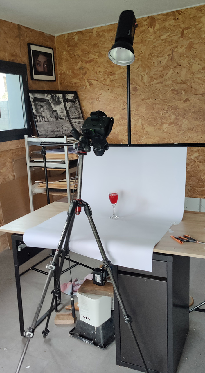

Vous voyez que le boitier est monté sur un pied, j'ai le flash en hauteur et j'ai un déclenchement filaire sur le boitier. Je suis un peu sous la table au moment de la prise de vue, et j'appuie en même temps sur la gâchette de la perceuse et le déclenchement filaire. Je travaille en rafale.

Vous pouvez voir sur la première photo, que j'ai collé une languette transparente dans le verre pour entrainer l'eau , sinon ca ne marche pas. On la voit aussi sur la photo au dessus.

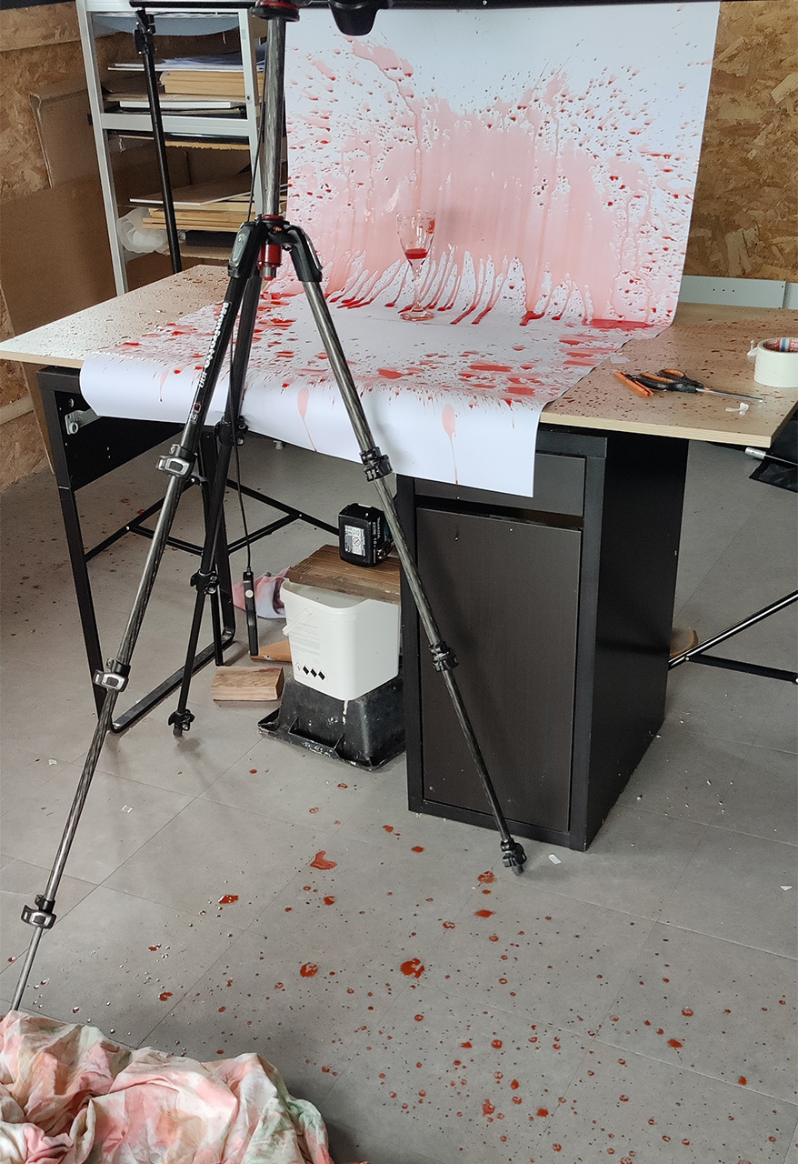

Les deux photos en dessous, sont les photos après la prise de vue, ca qui nécessite pas mal de nettoyage entre chaque prise de vue.
Pour les photos, je n'ai utilisé que de l'eau avec un colorant, aucun épaississant.
