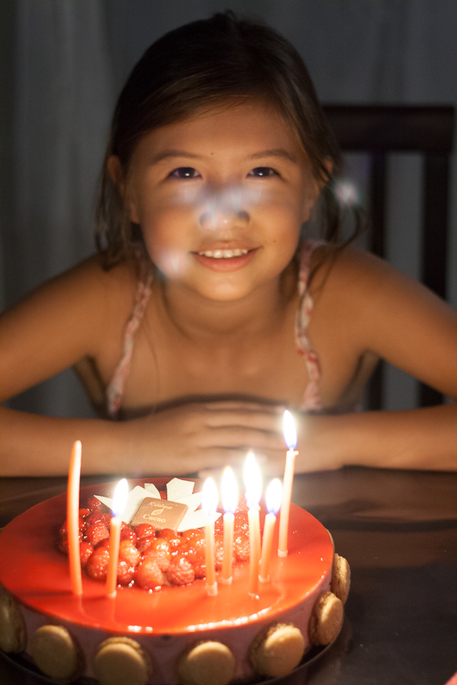

    Je voudrais comprendre comment et pourquoi ces petites lumières apparaissent-elles sur les photos ? je me doute que cela a un rapport avec les bougies du gâteau. Ma question est y a-t-il un moyen de faire disparaître cela et si oui, comment procéder ?
    J'espère que vous pourrez m'éclairer car chaque année, j'ai ce problème
    Je vous envoie une photo, merci d'avance pour votre aide.

    Déja la vitesse est trop basse si à mains levées et la photo est prise de trop près si elle n'est pas cropée?
    Les couleurs sont désaturées et les flammes des bougies sont cramées, n'y a t'il eu un fort coup sur le curseur luminosité lors du post traitement?
    Pour moi ce n'est pas ratrappable.
    Il aurait fallu monter plus dans les ISO ou se servir d'un flash déporté.

    Merci pour ton message. Pour répondre à tes questions, oui, j'ai recadrée l'image mais par contre, je n'ai fait aucun post-traitement... je voulais justement prendre à la lueur des bougies d'où le ton orange dominant.

    Je crois que la question portait sur les taches apparaissant sur le visage de la petite fille. J'ai déjà identifier ce problème. Il s'agit des reflets sur les surfaces avant de l'objectif. Si tu as un filtre UV au bout, par exemple, ces taches deviennent... catastrophiques.
    Solution :
    • Pas de filtre
    • Mettre un pare-soleil pour se protéger des lumières qui ne sont pas dans le champ (ça fait ça de moins)
    • Utiliser un objectif qui va mieux
    C'est reflets sont visibles dans le viseur. Mets la main entre les bougies et l'objectif et tu verras qu'elles disparaissent.
    Solution :
    • Pas de filtre
    +1
    Une solution peut être de se décaler pour qu'au moins les tâches lumineuses ne tombent pas sur le visage du sujet.
    Sinon pas de problème de vitesse mais une erreur de mise au point, sur le carré de chocolat plutôt que sur les yeux de la petite. Il faut bien choisir de n'utiliser que le collimateur central en One-shot (le plus sensible et précis) dans ce genre de situation difficiles pour l'autofocus.

    Ahhh super merci ! Je ne sais même plus si j'ai un filtre devant mais je pense que non. Je n'ai pas de pare soleil pour le 50 mm... alors que prendre comme objectif ?

    Effectivement, ce phénomène ressemble énormément à un pb de filtre UV.
    Solution : Virer le filtre UV.
