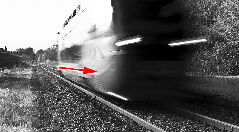

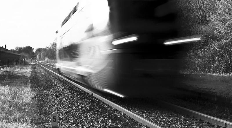

    Je poste une question pour un ami qui n'est pas trop forumeur
    Il a pris un train en filé.
    Sur la photo ci-dessous le train vient vers nous.
    Et mystère du filé lumineux, les phares du train dans la logique il devraient aller dans l'autre sens ...
    là on a l'impression que ce train va dans l'autre sens.
    Qu'elle est ce mystère, si on pouvait avoir une explication technique .
    merci

    Juste le jeu des parties sombres et clair. Tous ce qui est clair s'inscrit sur le capteur au dépend du sombre.

    Oui, mais les traits lumineux devraient être dans l'autre sens ?? non ??
    Le train va dans le sens de la flèche.

    Non, c'est juste que la partie avant du train (sombre) a été effacé par les arbres derrière (clairs), les phares ont été pris en entier (très clair) "il manque" une partie du train en fait.

    non
    j'ai le même phénomène avec une voiture et rien de sombre

    Juste une hypothèse : si le déclenchement se faisait au second rideau comme cela se fait pour des sujets éclairés en mouvement ?

    Décompose le mouvement du train image par image.
    Tu es en contre jour. L'avant du train est sombre. Autrement dit, rien ne s'imprime sur le capteur pendant la pose, sauf les phares.
    La question n'est pas de savoir pourquoi les phares sont filés, mais pourquoi une partie du train manque, car c'est ça qui donne l'effet du mouvement inverse. Or, c'est la partie à droite de la photo qui manque car les arbres lumineux ont imprimés le capteur alors que le train n'était pas encore avancé. Ensuite, il avance, c'est sombre, ça n'efface pas ce qui a été capté précédemment. Avec une pause encore plus longue, tu n'aurais que les parties lumineuses du train, l'avant sombre ne serait pas visible.
    Il faut bien se rendre compte que le sombre sur une photo, c'est l'absence de lumière, pas la présence d'une partie non éclairée.
    @rayinbit : le second rideau, c'est pour le flash qui se déclenche une fois que le filé est fait (au second rideau donc). Or pas de flash ici.

    Merci pour les explications
    Pour moi un mystère se lève
