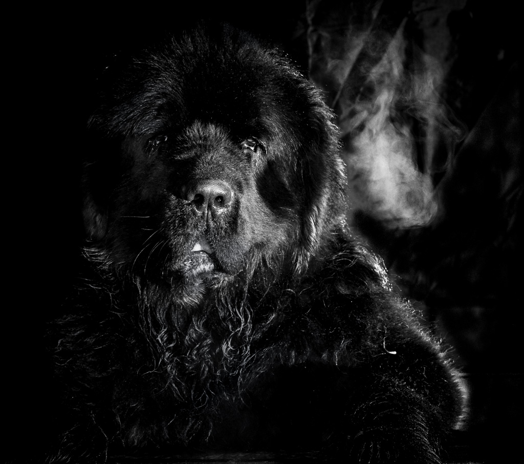

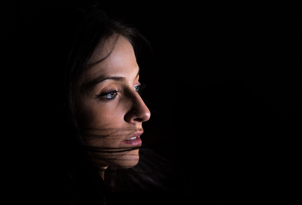

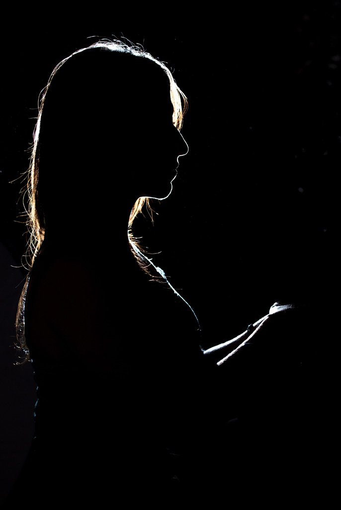

    Qu est ce que tu voudrais faire comme "clair obscur" ???
    parmis ces trois clichés ?
    les 3 photos sont prises avec un seul flash .. donc petit moyen ...
    Mais j'ai bricolé des "trucs" sur le flash pour avoir ces rendus ...
    • EXIF: Canon ( EOS-1D X) | 87mm | 1/200s | f/5 | ISO 200
    • EXIF: Canon ( EOS-1D X) | 75mm | 1/200s | f/5 | ISO 200
    • EXIF: Canon ( EOS 7D) | 55mm | 1/250s | f/8 | ISO 200

    L'idée serait vraiment comme la 3 ème. D'ailleurs les 3 sont belles et j'aimerais essayer la seconde aussi. J'attend tes conseils car ça va beaucoup m'aider.

    Pour la N°2. Je place le flash a un metre environ du modele, et j'installe un bol beauté blanc sur le flash.
    C'est un accessoire neewer qui vaut vraiment pas cher. tu trouves, un systeme qui se fixe sur presque tous les flash avec bol et diffuseur pour moins de 24 euros ... tu as aussi un autre set d'accessoire pour 27 euros avec un cone. Ce qui m'a servi pour faire la photo N°1. Prix d'un grand vendeur sur internet ... qui commence par un A !... Tu tapes neewer / bol et tu vas voir .. tu peux t'equiper pour plein de style de photos pour pas cher ..
    Pour la photo 1, avant d'avoir le cone, je travaillais souvent avec un tube carton de 15 cm de long que je fixais au scotch sur le flash pour diriger l'eclairage. Ca evite d'arroser autour. Il faut evidement travailler dans une piece quasi pas eclairé ..
    Pour la N°3, toujours le bol mais assez pret du sujet ( 1 m à 1.5 m ) mais avec un calque devant pour bien diffuser.
    Toujours avec le flash distant de l'appareil. sur la droite en hauteur a 45 ° du sujet.
    Un tissu noir pour le fond. tu peux en trouver dans les magasins de tissu pour un prix aussi raisonnable, moi j'ai pris un tissu assez leger mais qui ressemble un peu a de la polaire/velour. Ca a deux avantages : 1 - c'est mat et donc nickel pour eviter les reflets, et ca ne fait pas de pli quand tu le range, car les plis sur des draps , meme noir, ca se voit bien.
    Apres je travaille donc quasiment dans le noir pour etre sure d'avoir des noirs bien profond , sinon ton eclairage pour "voir" va quand meme apporter un eclairage secondaire qui se verra sur la photo.
    Alors pour travailler dans ces conditions , c'est effectivement tout en manuel et on fait des essais pour voir le resultat ..

    Ok super. La puissance du flash tu es a combien environ? Tu commence au plus bas? Pour le fond j'utilise un simili cuir qui marche bien. Par contre est ce que ton chien a bien réagis?
    Abonné Avatar de francoistn
    août 2009
    Auvers
    6 330
    1 DX, R3
    oui il a bien reagi, il est cool ..
    J'ai un metz AF58 ( style 580 de chez canon ), je travaille souvent a demi ou pleine puissance car le bol fait perdre pas mal.

    En fait, peu importe le fond (même un mur blanc), si tu travailles au flash et que tu es au 1/200sec ton fond sera de toute façon noir si le flash ne l'éclaire pas. Il faut diriger et masquer la lumière du flash mais ça fonctionne bien.

    Ç est ce que je croyais aussi mais lorsqu on fait un clair obscur, le flash n est pas hyper fort car diffu et je me suis fait avoir avec un fond pas super noir avec des trucs visible ..
