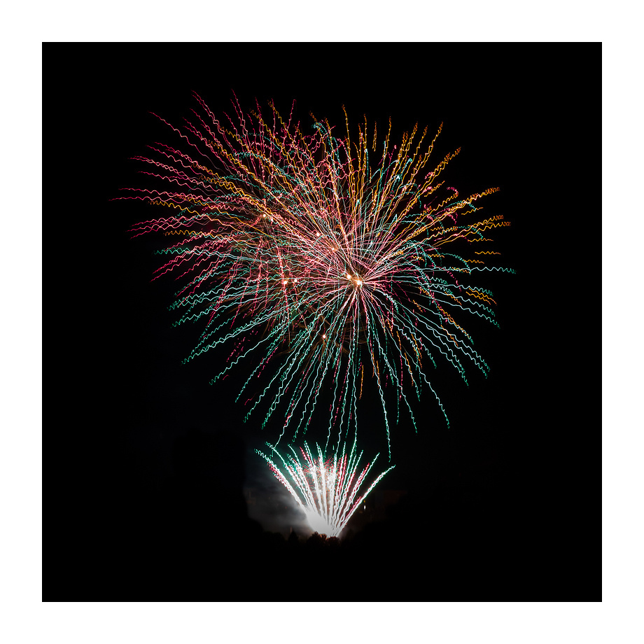

    Bonjour à tous !
    Je viens vers vous pour savoir pour quelle raison les franches du feu d'artifice forment des "zig-zag" ?
    Pose trop longue ? Vent ?
    Je précise, photo réalisée sur trépied avec télécommande, et stabilisation enlevée. Il y avait du vent assez fort ce soir là.
    • EXIF: Canon ( EOS 7D Mark II) | 155mm | 6s | f/9 | ISO 200

    Aucune idée du pourquoi et du comment, c'est beau !

    Merci mais du coup j'aurai voulu une prise plus classique ! On va attendre les experts de la prise de vue nocturne !

    Toute ta série de photo est comme celle-ci ?
    Je viens de faire mon baptême en feux d'artifesses lors du 14 Juillet, j'utilisait des temps de pose beaucoup plus court, du genre entre 1,5 s et 3s max et je n'ai pas cet "effet"

    Oui, c'est l'ensemble de la série qui est comme ça ...

    Les pétards ont Parkinson?

    Peut être le sol vivrait
    26 121
    Si tu regardes bien les mouvements, ils sont identiques sur chaque branche des tirs, c'est particulièrement visible sur la fusée vert/bleu clair.
    Je parierais sur une micro vibration du boitier. Tu avais accroché un poids (genre un sac rempli d'objos ) sous la colonne du trépied ?

    C’est sympa comme effet!
    La photo aurait-elle été prise depuis un pont?
    ** J'attendais une réponse crédible. Ok pour ça car le boum d'explosion de la bombe peut faire vibrer le montage et comme Natural66 était à 155 mm ton hypothèse me semble la bonne. Moi c'est le fait que c'était amorti sur la fin qui m’interpellait

    J'ai eu le même genre de problème mais en plus accentué. 420 mm stab deconnectée sur trépied.
    Je pense en effet que c'est ça, trépied trop léger + vent ne font pas bon ménage ... en y rajoutant une focale un peu longue et le tour est joué
    Ce n'est pas le vent mais le boum de l'explosion de la bombe. Si c'était le vent les oscillations ne seraient pas amorties en fin de course
    26 121
    Citation Envoyé par 18471 Voir le message
    La vibration liée à l'explosion ne me semble pas supérieure à un vent soutenu. Qui plus est la vitesse du son est suffisamment différente de celle de la lumière pour que cette atténuation ne se justifie pas. Qui plus est les vibrations au bout des feux ne sont pas atténuées.
    Regarde en haut à gauche; ce n'est pas un problème de parallaxe.
    Je ne crois pas trop non plus aux vibrations des explosions. J'étais à plus de 3 km du feu à vol d'oiseau. En revanche, j'étais au bord d'un lac bien agité du fait du vent. Je me demande si les vagues n'y seraient pas pour quelque chose ...
    Effectivement : mauvaise hypothèse que les explosions. Donc vibrations du pied : oui. L'amortissement reste un mystère. Ca fait néanmoins assez joli.
    26 121
    Les dernières photos de tirs d'artifice que j'ai faites l'étaient à moins de 150m du pas de tir et donc des explosions aériennes. Au grand angle (je ne shoote les feux qu'avec le grand angle même si j'ai déjà fait un essai - concluant - au 70-200), pas de vibration malgré le vent, même fort. Mais toujours un sac bien plein sous la colonne.
