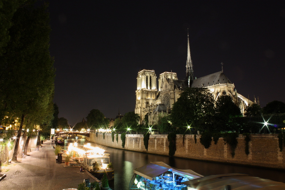

    • EXIF: Canon ( EOS 450D) | 18mm | 30s | f/22 | ISO 800
    Je me demande ce que sont ces tâches dans le ciel.
    des traces de doigts?
    Pourtant je ne souviens pas avoir mangé une tranche de pain beurrée.
    quelques conseils?
    merci.

    cela ressemble à des gouttes de pluies ...
    ou bien des poussières du capteur puisque tu es à f22
    le plus simple c'est de faire un photo à f22 sur un ciel bien bleu .... si tu as des poussières tu vas le voir tout de suite

    Ah c'est pas le même boitier que Séville. Quand il y a autant de lumières incidentes (dans le champ), je crois que ce n'est pas une bonne idée de fermer autant car les étoiles se recouvrent. Si tu restes dans ce cadrage le HDR à f/5.6 (sur un bracketting) devrait amener un plus.
    Je critique... mais c'est déjà pas mal.

    Ce ne sont pas des gouttes de pluie, il faisait magnifique. Je penche plutôt pour des reflets de lumière et pas de crasses sur le capteur qui donneraient des points blancs.
    merci pour vos critiques.

    Pour les "taches", je crois aussi aux reflets parasites. Tu n'aurais pas mis un filtre devant l'objectif... par exemple ? Dès que tu as des lumières incidentes, il vaut mieux temporairement l'enlever. Les saloperies sur le capteur ça fait du noir (sombre) et toi ce sont des marques (faibles) blanches.

    je n'avais pas mis de filtre.
    L'oeilleton de visée n'était pas occulté.
    peut-être une piste de ce côté là.
