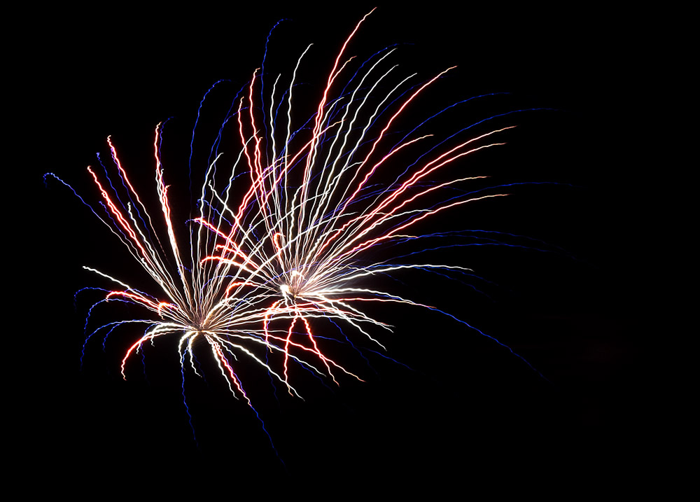

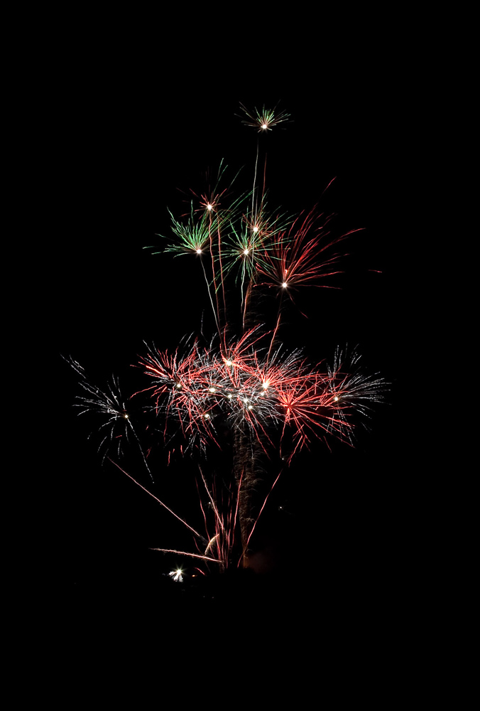

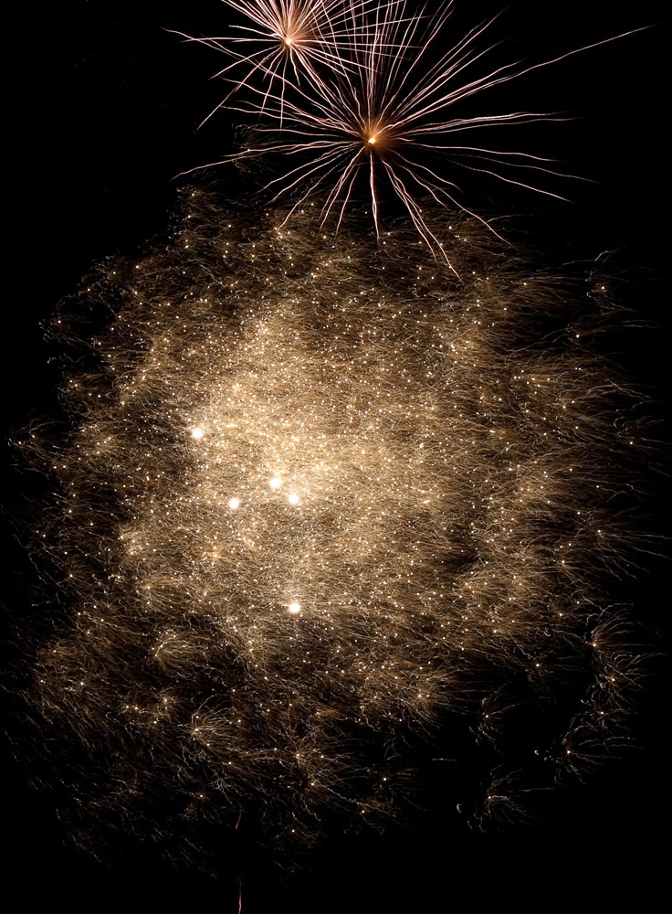

    Par défaut Mon 1er feux d'artifice
    Voilà, c'est mon 1er feu en photos.
    Mode M et trépied,
    il y a surement possibilité de faire mieux mais je découvrais ce mode ainsi que la photo de nuit.
    • EXIF: Canon ( EOS 350D DIGITAL) | 70mm | 3.2s | f/14 | ISO 100
    • EXIF: Canon ( EOS 350D DIGITAL) | 120mm | 4s | f/9 | ISO 100
    Merci pour votre passage et un peu d'aide sera le bien venu.
    Laurence

    moments bien choisi il manque un premier plan ou arriere plan voir un cadre (batiments ou elements permettant de prendre l echelle du tir)
    Membre Avatar de Spina
    Nancy
    1 016
    50D
    +1 avec pyrros.
    De plus je pense que ton trépied n'est pas assez stable ou que tu touchais à l'APN.
    Le pb du 350D, c'st que le retardateur est fixé à 10s et donc ca commence à faire long en anticipation.
    Dans un premier temps essai tout de même de relevé le miroir dans les fonctions personnalisées. Et si il y a toujours autant de tremblement, tente le retardateur. Enfin, si le retardateur, c'est pas possible, il y a une méthode à l'ancien.
    Tu met un temps de pose très long (genre 30s) et tu cache ton objectif avec un chapeau, puis tu le retire les qq seconde ou il y a une bombe.
    Cette technique permet également de cumuler plusieur bombe pour certain petit feux.

    pas de pb de stabilite de trepied les bombes ne volent pas toutes droites ...
    avec une telecommande ca aide ... sur le 350D c est top
    perso j ai fini ma mise en ligne de hier soir et sous les rafales de vents y a eu du dechet ... pas sur les bombes mais sur le cadre
    Merci,
    La nuit était noire (23h30) et le départ du feu dans le noir total, pas de bâtiments visibles.
    J'avais un peu de vent aussi, on le voit sur les photos.
    Pas de télécommande, l'achat est prévu.
    Laurence

    C'est pas mal du tout pour une première, je confirme que l'usage de la télécommande est obligatoire, accessoire qui ne coute pas cher et rend bien service.
    Tu peux aussi fermer encore un peu ton diaphragme, jusqu'à f20 suivant les artifices et la distance qui t'en sépare, là c'est un choix visiblement efficace, pas de "cramage" des bombes.
    Comme le dit Spina tu peux tout en laissant ton obturateur ouvert, boucher ton objectif avec une truc sombre, casquette, carton, moi je mets mes mains, ça te permet de faire une surimpression de la bombe suivante si celle que tu vient de shooté te semble un peu fade ou trop petite pour remplir ton cadre.

    je prefere ces deux dernieres. Tu etais stabilisé?
    Citation Envoyé par Loleke Voir le message
    non, pas stabilisé, pas IS

    Dommage pour le vent de gauche.
    belle série.
    Les ardennes françaises
    9 240
    EOS 5D Mark III + Grip
    une belle série qui aurait mérité de trouver un cadre accrocheur.
    Bravo pour cette première encourageante !
    Merci pour le partage.
    5
    EOS 400 D
    Frustrant ^^ vivement le prochain
    Pour un premier feu c'est quand même très bien au niveau du rendu , c prometteur .

    Pour ta dernière photo, si tu avais fermé un peu plus, dans les f20, le centre n'aurait pas été aussi blanc, mais c'est un exercice difficile au début, en tous cas bravo pour un premier encore une fois.
