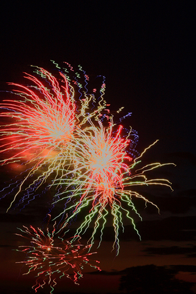

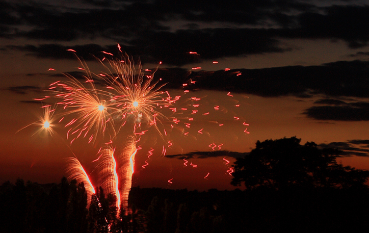

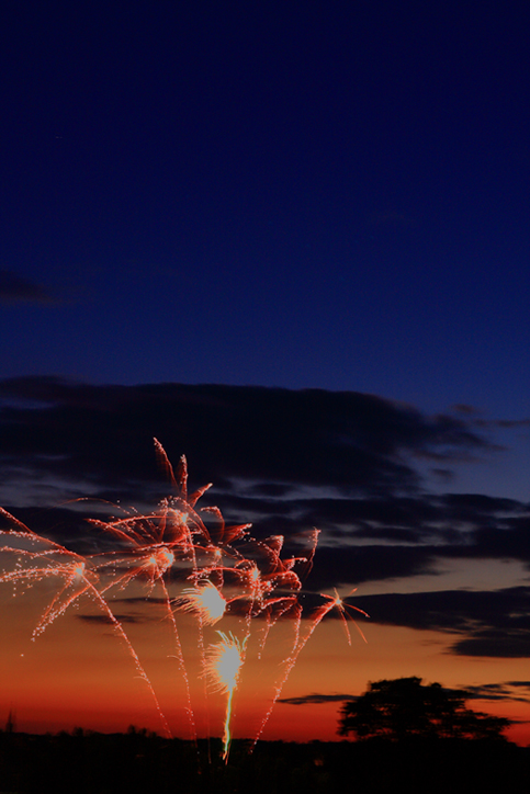

    A la veille de la fête nationale, C'est le moment de recevoir quelques conseils sur la photo de feu d'artifice de la part de ceux qui ont plus d'expérience. Pour illustrer le sujet, je poste quelques photos prises très récemment. J'ai sous exposé en manuel et j'ai pris à une très petite vitesse d'expo. QU'en pensez vous? y a t il d'autres façons de faire pour d'autres effets ? Merci
    • EXIF: Canon ( EOS 40D) | canon 24 70 | 58mm | 4s | f/5 | ISO 400
    • EXIF: Canon ( EOS 40D) | canon 24 70 | 58mm | 4s | f/8 | ISO 400
    • EXIF: Canon ( EOS 40D) | canon 24 70 | 70mm | 4s | f/11 | ISO 400

    avec un 40 D , selon la grandeur du feu d' artifices (grande ville), ou le bouquet final sera trés lumineux tu peux monter en iso 800 puis toujours étant sur pied mais avec une vitesse plus rapide tel 1/30 pour saisir le feu et de pas avoir les dechets volants. de toute façon tu dois etre pret pour essayer différents couple.

    pour les feux d'artifice, j'utilise un trépied et un déclencheur filaire, iso 100, f/11, l'appareil en manuel, position bulb.
    Le plus compliqué, est de préparé la netteté avant le tir.
    Pour le temps d'expo, je peux aller jusqu'à 10s, suivant l'intensité du feu.
    Le résultat tient du hasard !!! Mais, un feu d'artifice, peut donner plusieurs photos sympathiques.

    Je pense qu'au contraire, le temps de pose ne doit pas être court ... le but (c'est un avis personnel) est d'obtenir l'image complète de la fusée, et donc des déchets inclus.
    D'où l'intérêt de diminuer en iso pour augmenter le temps d'expo.
    Quelques exemples : Galerie ...

    Tout à fait le temps de pose doit être compris 1s et 2s, voir beaucoup plus en masquant le l'objectif avec le bouchon ou un carton entre les explosions pour faire une superposition.
    Ouverture : f/8 doit faire l'affaire, maximiser la profondeur de champ
    Iso : 100 iso, sinon trop de bruit à la sortie si sensibilité trop forte.
    Evidement pas de flash

    Merci à tous pour votre expérience. Je pense que le choix de la vitesse dépend en fait de l'effet recherché et du spectacle. Je trouve que c'est une très bonne idée la pause intérrompue par un carton pour superposer. Là ça semble effectivement logique de diminuer les ISO puisque de toute façon on va être sous exposé alors un peu plus ou un peu moins autant réduire le bruit au minimum. C'est vrai aussi que pour des feux stationnaires je ne connais pas les termes techniques, comme un feux de bengal, la vitesse de 1/30 comme le préconise gorille blanc est peut être plus adpatée. Merci à Alt_Gr pour les belles photos de sa galerie. On va essayer de mettre ça en applicaiton ce soir. :thumbup:

    je n'ai jamais essayé le coup du "bouchon" pour superposer les "tirs", je vais faire un essai ce soir ! (merci ZAG pour l'idée).
    f/8,f/11, pour la profondeur de champs, il vaut mieux utiliser f/11 non? Même si la différence ne doit pas être trop visible.
    Pour les feux de Bengale : je suis sur trépied, bien souvent je ne change pas de position ... L'objectif est fixé sur le ciel, hors champs de ce type de tir, je laisses passer sans prendre de photos
