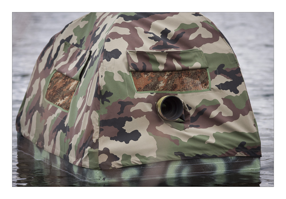

    Je viens vous faire partager mon premier essai d'affût flottant.
    Voici 2 images de colvert pour avis, à savoir si vous trouvez le placement de mon objectif judicieux. Ne jugez pas trop des images, lumières pourrie et mauvais réglages ...
    1/
    • EXIF: Canon ( EOS 7D) | 400mm | 1/640s | f/5.6 | ISO 800
    2/
    Voici maintenant des images du dit affût pour que vous vous fassiez une idée de ma réalisation !
    3/
    • EXIF: Canon ( EOS 40D) | 105mm | 1/500s | f/3.5 | ISO 400
    4/
    • EXIF: Canon ( EOS 40D) | 105mm | 1/1000s | f/3.5 | ISO 400
    5/
    • EXIF: Canon ( EOS 40D) | 105mm | 1/640s | f/3.5 | ISO 400
    Merci pour vos avis !
    Nicolas

    Au niveau de l'angle de prise de vue ça m'a l'air très bien. Après reste sûrement à voir comment les oiseaux vont réagir à la vue de ton affût que personnellement je ne trouve pas très raccord avec le paysage. Cela dit le fait pour les oiseaux de ne pas voir une silhouette humaine doit sûrement suffire à l'accepter dans le paysage.

    je trouve les images pas mal du tout et belle construction d'affut flottant même si je pense que certains vont pensé que ton objectif est " monté " trop haut

    Pour un premier essai, c'est super bien réussi, ton affût est très sympa, par contre comme le dit "sergio50" l'optique est encore trop haute par rapport à la surface de l'eau, en regardant l'image ou tu tien l'affût, pour moi il serais possible que tu descende le point de fixation de l'optique de la hauteur du fond des boites étanches que tu à positionner de chaque côtés, perso, je me suis également fabriqué un affût flottant, que j'ai testé pour assurer la flottabilité avec un poids de 90/100 kg, (bonhomme + matos), mais je ne l'ais pas encore utilisé en pdv, part-contre, lors de la construction, j'ais incliner vers l'intérieur, le plan entre les deux flotteurs, ou est fixer le système de rotule, du faîte, le centre de l'optique est à environ 16 / 18 cm maximum de la surface de l'eau, si je ne me trompe pas vue l'image de l'affût dans l'eau t'on optique doit être à environ 30 voir 40 cm de l'eau.
    Mais bravo belle réalisation de l'affût, le premier n'est jamais parfait, courage et persévérance pour la réussite.

    il est très bien fait cet affut flottant ! faudrai que je m'en fasse un aussi un jour mais j'ai d'autre priorité en ce moment avec plusieurs affut fixe ^^
    en tout cas bonne continuation a toi et bonne chasse dans ton nouvel affut.

    La sensation dans l'affut flottant, c'est quand même quelque chose! Hâte de retourner faire trempette...
    Je trouve aussi que ton objo est fort haut..

    Merci à tous pour vos avis et conseils !!!
    Tout d'abord, après une matinée de test aujourd'hui, je confirme que mon appareil est trop à mon goût.
    Du coup, j'ai bricolé tout l'aprem et me voilà avec 8 cm en moins sur la hauteur, ça devrait largement convenir puisque le centre de mon objectif se trouve alors à environ 25cm au dessus de l'eau maintenant. J'ai enlevé une plaque de polystyrène en-dessous (4cm) et j'ai creusé le dessus de l'affût d'une épaisseur de polystyrène (4cm).

    Cathou, ce bazar est un incontournable pour réussir des prises vues au raz de l'eau sans effrayer ses occupants !
    Les prises de vues présentées n'ont que pour but montrer l'angle de prise de vue depuis mon affût afin que les membres du forum puissent me conseiller. Désolé si le seul sujet que j'ai pu approcher en plein après-midi pour ce test fut un canard !

    Ensuite, il faut juste faire attention au poids qu'il va pouvoir supporter : si tu te trouves dans une zone où tu n'as plus pieds, ou bien dans une zone où il y a tellement de vase que tu as besoin de t'appuyer complètement sur l'affût flottant pour te sortir de cette zone, il faut que l'affût soit capable de te supporter (en partie, il faut tenir compte de la poussée d'archimède qui "t'allège") ainsi que le matos. Sinon après l'eau risque de rentrer dans les waders, et c'est vite le drame... Mais bon, je pense qu'en tant que pêcheur, tu es au courant des désagréments et risuqes liés aux waders, je ne me fais pas trop de soucis !
    Au vu de mon poids, et de mes tests de ce matin, le fait d'avoir enlever un étage de polystyrène ne sera pas trop préjudiciable ...
    Effectivement je suis bien au courant des risques relatifs aux wadders, mais c'est toujours bien de les rappeler !
    Il faut surtout faire le moins d'ondes possible en se déplaçant dans l'eau, et bouger le moins possible pour ne pas effrayer les oiseaux. Ensuite, le top est toujours de laisser son affût sur place, si possible en déplacement libre (attaché au bout d'une corde par exemple), les oiseaux s'y habituant alors, il est plus facile de se déplacer avec sans les effrayer. Il restera le bruit lors du déclenchement, ce qui peut être résolu avec une housse anti-bruit.
    Le laisser sur place ce n'est pas possible je risque de ne pas le retrouver ... C'est sûr que cela doit être le top ! Je pense que ce matin j'ai exagéré sur ma vitesse d'approche ... Et pour le héron, il n'a pas aimé la rafale.
    Un peu de persévérance et je vais vite apprendre je pense.

    ça y est, affût modifié, j'ai donc gagné environ 8 cm, il a fallut revoir la toile, en particulier pour le manchon de l'objectif. Il est maintenant plus grand de diamètre (changement d'objectif en perspective !) et un peu plus bas.
    Pour info, la toile de mon affût est entièrement en gore-tex donc entièrement déperlante (voir étanche) mais surtout respirante !
    Si tout va pour le mieux, nouvelle sortie mercredi prochain !!!

    Si tu veux "casser" un peu la silhouette de ton affût, rajoute un filet "salade" de camouflage ou mieux, des morceaux de toile de jute de différentes couleurs ou longueur qui vont se mouvoir avec le vent et rendre la forme igloo moins rectiligne (en plus du filet si tu peux).
    l'avantage est que tu peux adapter les couleurs à ton milieu pour encore plus de mimétisme.
    Maintenant, ce n'est pas dit que ce soit plus efficace mais ça peut contribuer à améliorer ton camouflage. ;-)

    Je vais rester avec ma superbe toile gore-tex de compétition, rien que par respect pour ma gentille maman aux techniques de coutures parfaites !!!
    Je pense que Sébastien à raison, il n'y a qu'à voir les images qu'il nous offre an AF !!! Et puis cela fonctionne à merveille avec les mammifères et les oiseaux au sol, donc pourquoi cela ne marcherai pas avec les oiseaux aquatiques ! Seukl les sorties fréquentes vont me confirmer tout ça, mais je reste bien optimiste !!!

    Je ne parlais que de l'habillage en plus de la toile, loin de moi l'idée de vouloir remplacer ce très bon travail. ;-)
    Non et non je ne ferai pas de tunning avec la toile
