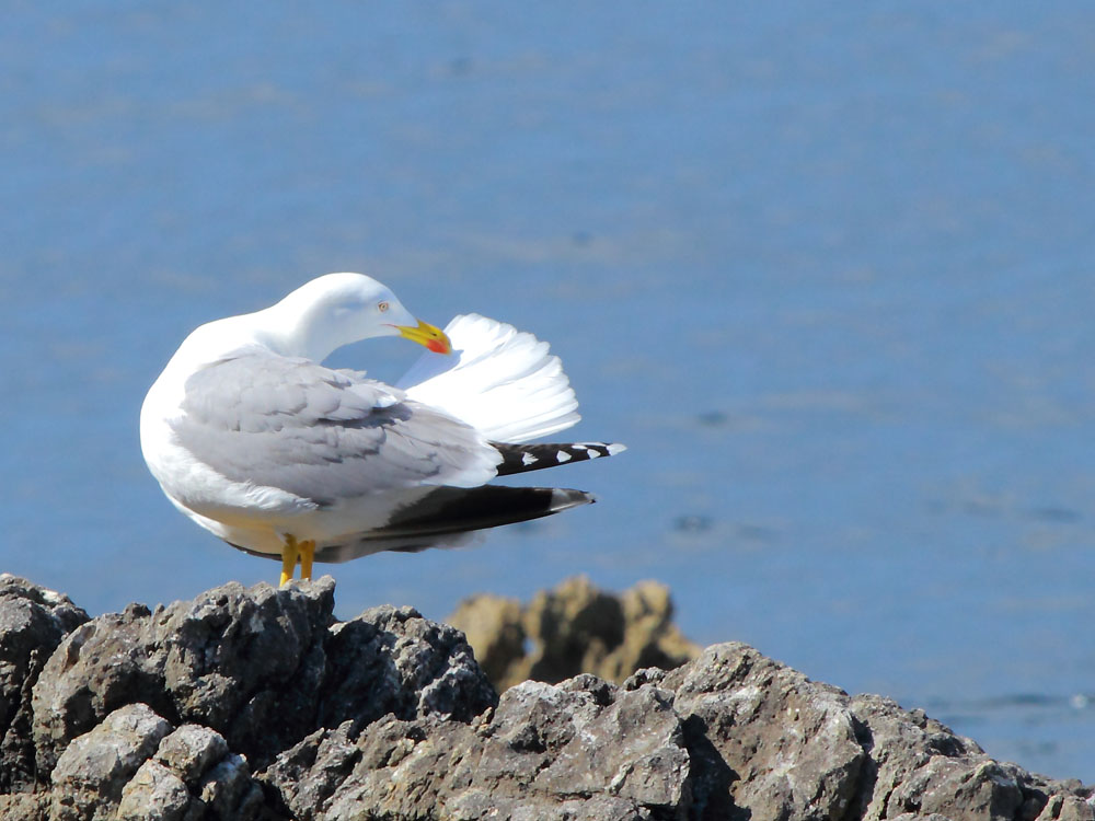

    Par défaut Ma 1ere sur cet album
    Merci d'avance pour vos commentaires constructifs

    Bonjour.
    J'ai l'impression que la compression a fait beaucoup de mal à cette image. Le sujet me semble flou et de nombreuses parties de ce dernier sont cramées, dû à une surexposition.

    Je ne suis pas spécialiste dans le domaine mais c'est l'impression que j'ai aussi. Mais c'est tout de même une belle prise!

    Pour moi le sujet est flou. La cause n'est certainement pas à chercher du côté du flou de bougé, la vitesse étant suffisante compte tenu de la focale utilisée. Je ne pense pas non pls à un problème de compression vu que l'image fait quand même 132Ko, ce qui ne justifie pas un tel rendu.
    Je pencherai donc plutôt pour un post-traitement hasardeux. Tu ne pourrais pas poster l'originale simplement transformée en JPEG pour voir ?
    pour ma part j'ai l'impression d'une photo croppé, un poil surexposer et avec un léger voile atmosphérique du a la chaleur et a la distance de prise de vu.

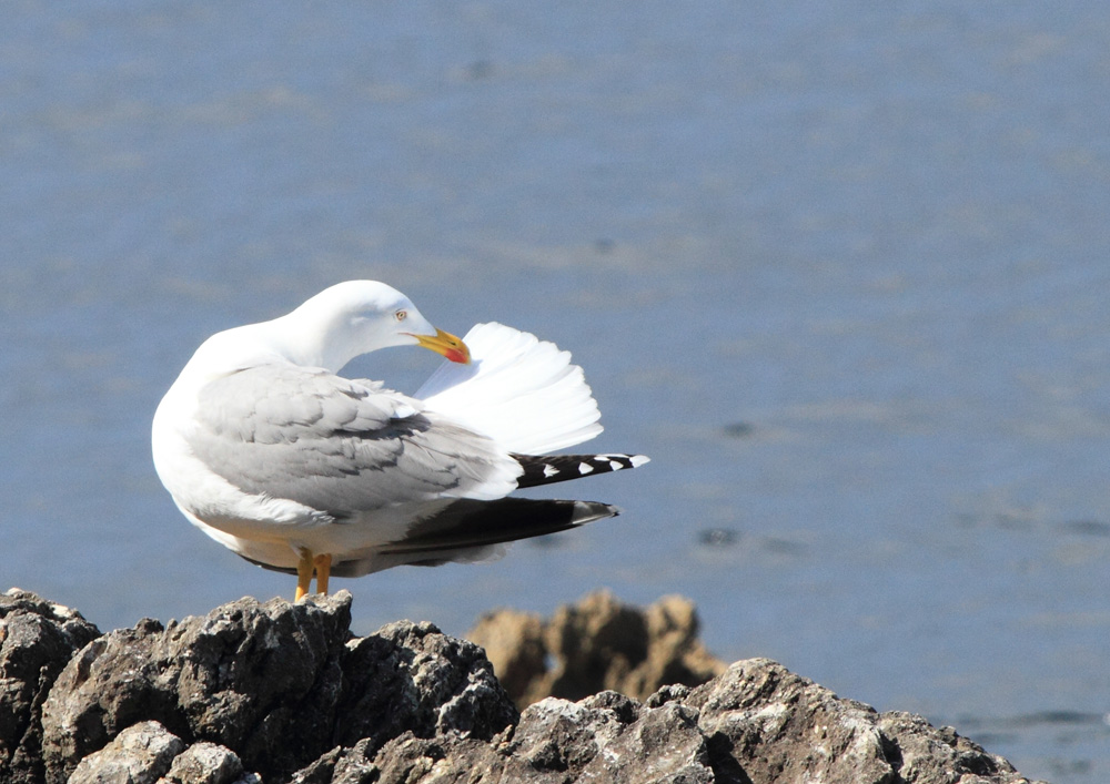

    Voila le fichier brut, juste recadrer et redimensionner
    Le flou serait du a quoi alors ??? un probleme de micro reglage de l'AF ??
    • EXIF: Canon ( EOS 7D) | 400mm | 1/800s | f/9 | ISO 400

    +1 avec les copains.
    Est-ce-que ça ne pourrait pas être dû à un mauvais accrochage de l'AF ?
    Le voile atmosphérique peut-être une piste intéressante...

    jerome tu pourais poster en lien le raw original ou le JPG pas recardre
    pour voir ça sera + parlant

    Téléchargement de fichier
    voila en en brut

    Je viens de visualiser l'image :
    - la map est faite sur l'oiseau (le centre de l'image correspond à peu près à l'aile
    - vu la distance et l'ouverture, la pdc est suffisante pour couvrir oiseau en entier, la map sur l'aile au lieu de la tête n'a pas trop d'influence sur ce coup
    - l'excès d'expo ôte un peu de détails ici ou là (cramages)
    - mais le plus impactant ici est probablement le crop de bourrin
    On rappelle qu'une image cropé de plus de 50% perd donc un paquet de pixels. Le nbre de pixels qui défini les détails sur l'animal sont donc par exemple de X pixels par Y, le faite de croper, l'oiseau continue d'être défini par le même nombre de pixels qu'avant, par contre tu le rapproche considérablement, le manque de pixels devient alors visible
    Dans l'idéal il faut essayer de se contenter de croper de 25% max voir 35%, mais au delà de 50% on a intérêt d'avoir une optique redoutable et d'avoir une image native de très bonne qualité.
    Pour en tirer cependant quelque chose d'images cropées, il convient en tout cas d'avoir un process de post traitement très performant avec des accentuations bien réalisées pour "tenter" de compenser au mieux la perte liée au crop important
    Moralité :
    - tu n'a pas très bien exposé ton image (point qu'il faut apprendre à maîtriser car beaucoup de pertes d'informations est liée à la mauvaise exposition des images (le terme bonne d'exposition c'est : la bonne quantité de lumière qui doit frapper le capteur pour obtenir une image sans cramages, c'est à dire perte de détails des hautes lumières, et sans bouchages, c'est à dire la perte d'information des basses lumières) Ici tu as obtenu une image qui a perdu des détails à cause d'une trop forte exposition qui a fait perdre des détails sur les hautes lumières
    - tu étais à grande distance
    - tu as trop cropé (le moins pire est de garder un cadrage large mais avec une compo correcte, sujet excentré)
    - tu as post traité de manière peu adaptée (cramage amplifiée) et sans apporter une accentuation adaptée pour tenter de restituer au mieux les pixels perdus
