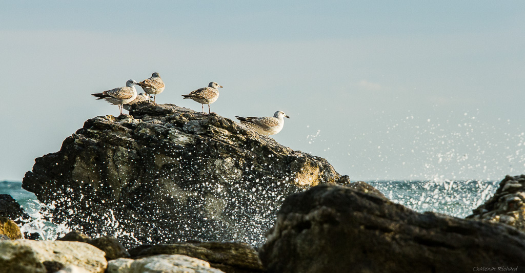

    Bonjour à tous.
    Je pratiquais une pose long sur des rochers lorsqu'ils sont arriver, ils ce sont poser sur ce rocher à une trentaine de mètre de moi, les vagues percutants ce renfort de berge et eux regardant le soleil ce coucher, ils mon fait penser à des mafiosos, j'ai rapide monter le 70-200 + 1.4ex et shooter voici le résultat.
    J'aimerai l'avis des spécialistes animalier sur ces clichés, une première du genre pour moi, certes ce ne sont des oiseaux communs et pas les photo du siècles, alors allez y pas de quartier!!

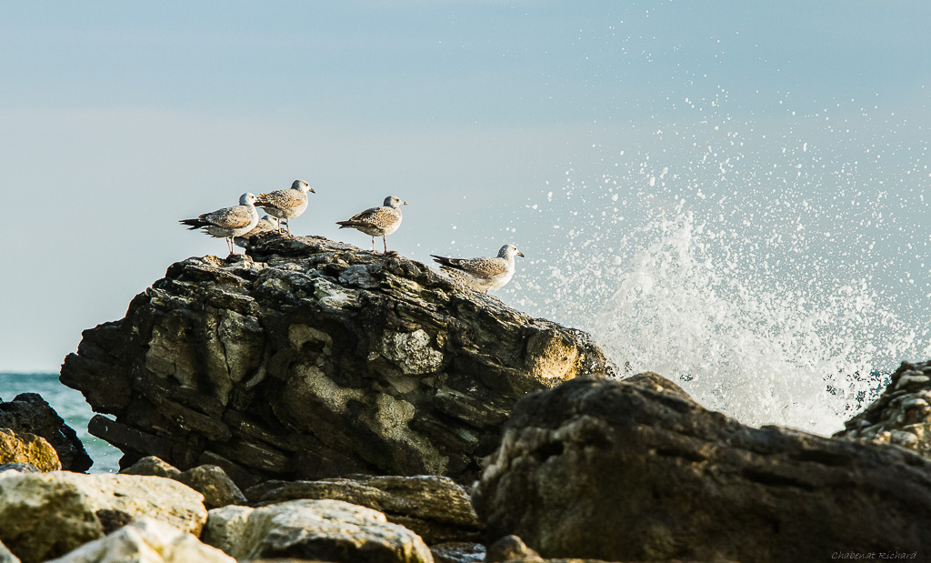

    Sympa cette série. Je me serais contenté d'une seule image car toute très ressemblantes.
    Le top aurait été la première avec l'oiseau en approche de la deuxième

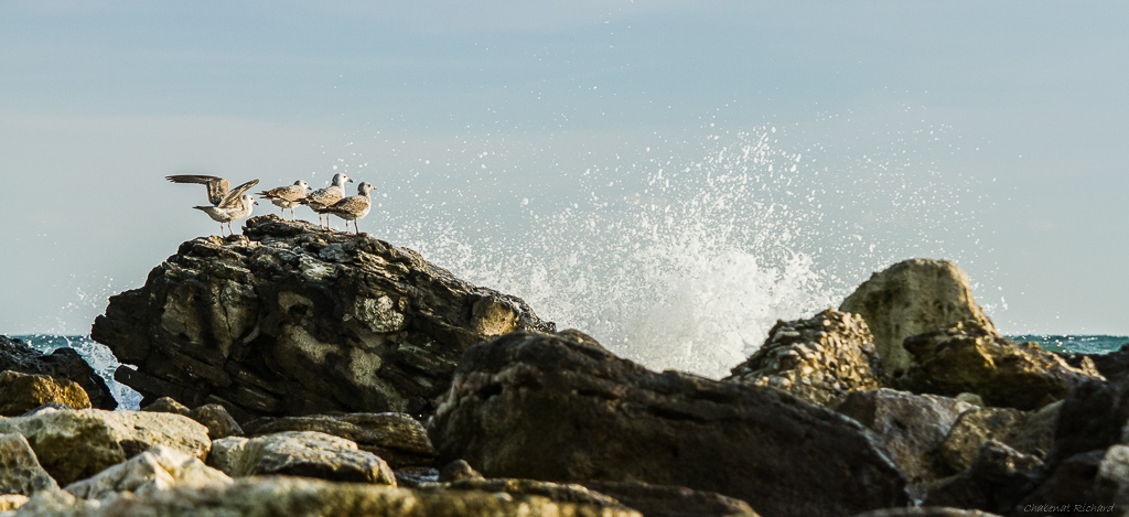

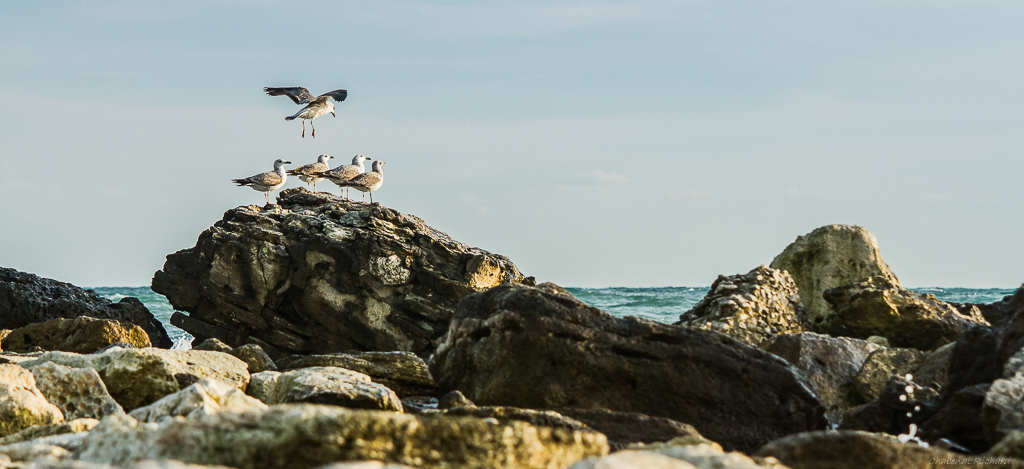

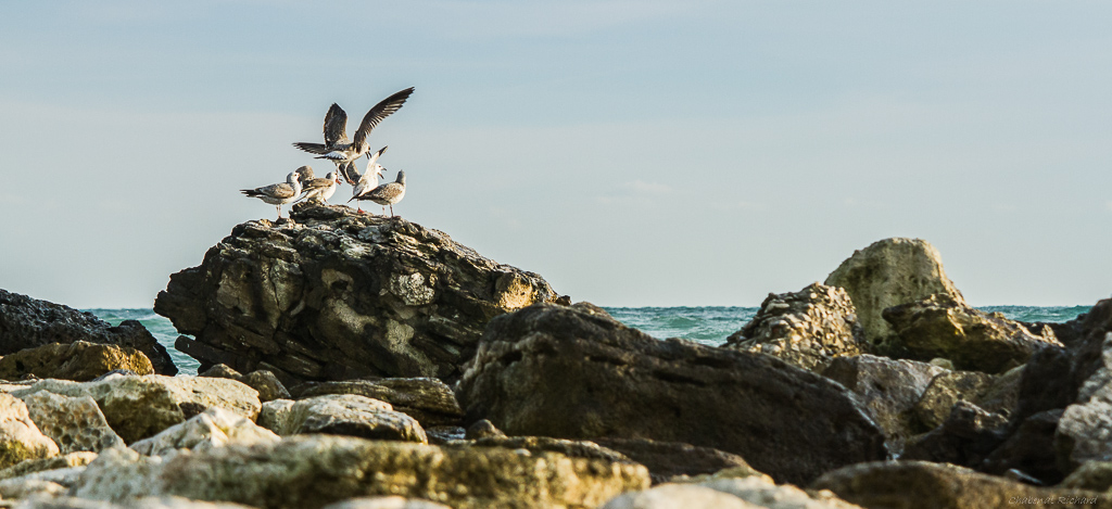

    Salut,
    Un conseil ici : comme tu vois tu as obtenu en très peu de temps 2/3 d'IL de différence entre ces prises de vues (1/800 F5.6 ISO 400 contre 1/640 F6.3 ISO 640)
    La raison est simple : le simple cadrage différent entre 135mm et 221mm qui inclus des zones de couleurs plus sombres (plus de rochers par exemple) fait que l'apn calcule différemment l'expo nécessaire.
    Cela peut impacter négativement les goélands dont le plumage clair risque vite de cramer. Le mode AV et son calcul dépendant de la zone visée est la cause de ce problème. Tu as certes imposé une sous expo de -2/3 d'IL mais visiblement cela a quand même été influencé par le cadrage ... Le tout dans une lumière qui n'a probablement pas changée d'un iota entre les prises de vues
    Mon conseil : utiliser le mode M + ISO Fixe, cela permet de caler comme il le faut ton exposition et ne pas la voir évoluer au grès des zones visées, de leur proportions et du zooming ... et ainsi éviter de cramer ces blancs si précieux ici ...

    Salut Richard,
    j'aime les cadrages aérés qui mettent en avant une ambiance, un environnement. Mais ici, pour moi, il manque quelque chose ici pour en faire de belles images, comme par exemple une belle lumière qui restitue une ambiance. Un point de vue plus à hauteur des oiseaux (donc moins en contre-plongée que sur tes images) aurait également permis de mieux voir la mer, qu'on ne fait que deviner ici, alors que c'est l'environnement principal de ces oiseaux.
