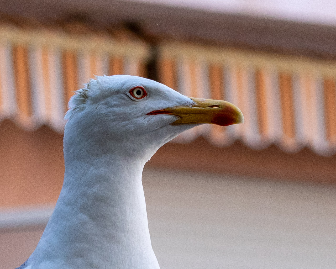

    premiere utilisation de la fonction accentuation de LR , MR rée-effectué , photo effectuée avec un monopode
    La même en diverses tailles
    • EXIF: Canon ( EOS 7D Mark II) | 150mm | 1/400s | f/8 | ISO 500

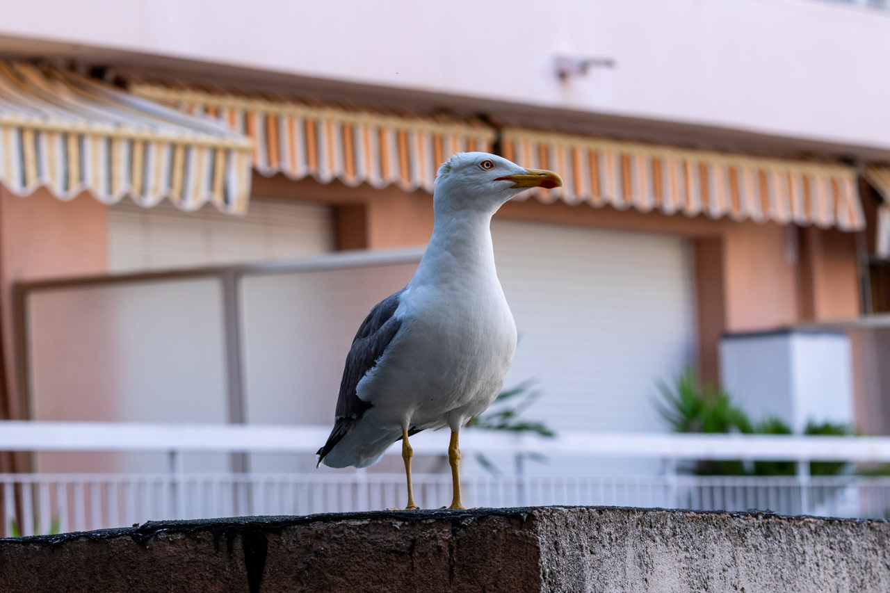

    l'originale non cropée
    une fois les mr effectués le150-600 sigma vas mieux ( mon avis)
    Bonne journée Eric.

    Aie le bruit à 500 ISOS
    Pas sûr que les MR soient bon, ça manque de détails, en plus à 150 mm
    Stab désactivée sur le monopod ?

    bon pour le bruit j'aimerai que l'on m'explique comment voir-reconnaitre-comprendre qu'il y a du bruit sur cette photo, Merci .
    la map est juste derriére l'oeuil ,la stab était off .
    les MR ont été fait a la main ainsi qu'avec reikan .
    500 iso c'est haut sur un 7DMKII ? si oui , je le revend.
    il y a eu traitement " accentuation " avec LR avant développement.
    mimi vas me préter son chevreuil pour m'entrainer.
    Bonne journée Eric.
    20 625
    Salut Eric , perso si je juge sur l'image originale, la 3 donc , le résultat me convient bien , pour les 1 et 2 je dirais que le bruit est normalement et proportionnellement apparu avec l'importance du crop AMHA...

    C’est vrai que sur la 2 il y a du bruit, voir plutôt du côté du traitement peut-être

    ok , grrr , je vais developper avec photolab pour voire la difference ( de bruit) , en tout cas merci de vos visites .

    rien à voir avec le soft !
    Rien n’empêche de faire un traitement contre le bruit sur l’image cropée, je l’ai déjà fait et le résultat est pas mal

    ok , je comprend mieux , légérement sous-exposé + crop = bruit garanti ..pour le voir , affichage 100% et la c'est franchement pas top..
    les MR sont ok , pour procéder , reglage en liveview , puis mise en manuel de l'objectif et changement de MR jusqu'à perte de la confirmation de l'AF ( méthode fotoloco)
    puis mr par reikan focal .je trouve bien les valeurs de -2 à 150 et +2 a 600 mm.
    je vais essayer la méthode de confirmation de quibz .
    pour le bruit , j'avais soupçonné la fonction accentuation de LR , mais il n'en est rien ( d' ou la réflexion de jean-mi sur le soft), conclusion ( mode happy)
    quand je ne penche pas je bruite ..qui suis je ..
