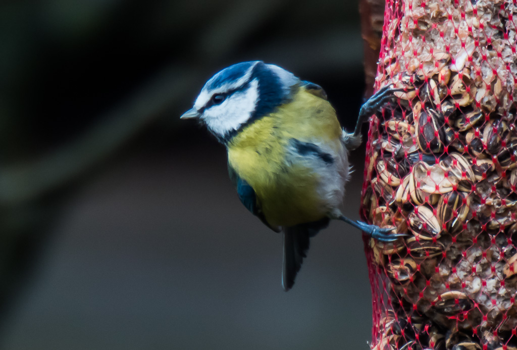

    Par défaut Blue Tit
    • EXIF: Canon ( EOS 70D) | 526mm | 1/80s | f/5.6 | ISO 400

    526mm | 1/80s ...
    la mésange est floue , pas étonnant ...

    vu la vitesse ......pour la focale

    et oui la règle est environ l'inverse de la focale, donc environ 1/640 pour les 526mm sinon 1/500 mais c'est bordel line, mais ça c'est pour le bougé photographe, le bougé sujet lui peut demander de dépasser cette règle.
    Pour y parvenir il fallait donc augmenter les ISO ... je double à 800 = 1/160, je double encore à 1600ISO = 1/320 et c'est donc à 3200ISO que j'obtiens mon 1/640 ...

    Oui mais les graines sont plutôt nettes.

    Bonsoir , oui mettre en application he pas toujours evident cela va tellement vite mais suis content de vos remarques ..... car je pense qu au depart je dois , suivant la focale utilisée deja prevoir ma vitesse et ajuster mes reglages iso etc ...

    Disons que tu disposes d'un 70D qui permet un ISO de 12800 natif, le 3200ISO sera donc 2 IL en dessous de son maximum, la photo sera certes plus bruitée qu'à 400ISO mais elle sera surtout plus nette.
    Sinon on doit utiliser d'autres solutions :
    - ne pas utiliser un TC2 qui fait perdre 2IL pour plutôt privilégier un TC1.4 qui n'en fait perdre que 1IL (F4 possible donc ISO 1600 au lieu de 3200)
    - ne pas utiliser du tout de TC, ce qui permet le 2.8 et regagner 1IL (800ISO au lieu de 1600) Dans les 2 cas on y gagne en plus en termes d'AF et de qualité d'image tant grâce à la baisse ISO que par la non utilisation des TC
    - attendre une journée plus lumineuse ou placer l'appât dans une zone plus lumineuse
    Ces oiseaux sont assez tolérant, il n'est donc pas nécessaire de bosser au 600mm ou presque, suffit de ne pas bouger de trop pour qu'ils viennent quand même, la bouffe fait toujours son effet
