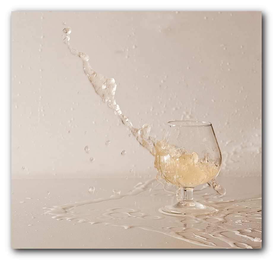

    un petite photo "eclatante"... :-)
    • EXIF: Canon ( EOS 5D Mark II) | 105mm | 4s | f/8 | ISO 100

    Désolé mais je ne comprends pas tout à la photo. La vitesse est bien 4sec? mais j'ai l'impression de voir du liquide en l'aire!? comment est-ce possible? Sorry mais je n'ai pas encore l'oeil averti.
    Salut la technique pour cette photo c est l open flash....un temps de pause assez long mais dans le noir total et juste un flash ensuite.... Je fais le viil habitué mais je l'ai appris la semaine dernière..l :-)

    Bravo pour la prise de vue, mais c'est vrai que également j'ai eu du mal avec le scénario ...
    Merci pour l'explication, je ne connaissais pas!
    26 119
    Dommage que tout n'était pas dans la PDC, mais sinon il y a là encore de l'idée.
    Sont fous les corses de faire des trucs qui inondent en plein hiver !
    Salut plum, j ai deux flash qui hélas ne sont pas réglables en puissance... Je tente donc de les placer en fonction et je diffuse aussi...

    bonjour,
    une image intéressante et bien réalisée.....
    juste une petite remarque sur la couleur du fond qui ne met pas suffisamment en évidence le liquide et la transparence du verre......AMHA.....sans aller jusqu'au noir absolu.....il y avait peut-être une couleur plus adaptée...

    A mon avis les flashs sont déclenchés un peu tard.
    +1 pour le fond qui n'est pas adapté.
