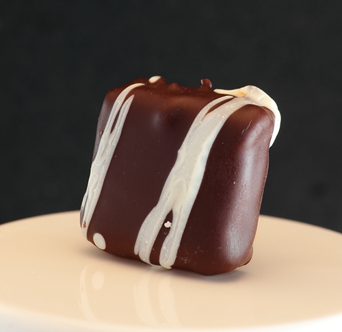

    et oui toujours le gros lourd avec ses chocolats qui revient avec ses lumières pourries... c'est moi !!!
    donc voici une de ce soir cette fois ci avec une lampe au dessus du caisson (plutôt pour faire la map qu'autre chose d'ailleurs...) j'ai remis sur la droite ma softbox de jardinier, un bout de papier de déco de boite aspect alu en face derrièere le chocolat, fond noir en black foamie thing....
    bon faite pas trop gaffe au reste, je m'occupe surtout de la lumière car j'y arrive pas franchement, je préfère la balade en extérieur...
    • EXIF: Canon ( EOS 60D) | 200mm | 1/10s | f/11 | ISO 100
    ce qui va donner à peu prés cela en vignette
    A vos critiques, et conseils bien entendu !!! Sinon je vais continuer à poster ce genre de truc pénible !!! Et ouais je menace maintenant ...

    Ça ne semble pas si facile que ça, ton affaire.
    Est-ce que tu peux nous expliquer pourquoi tu utilises ton 55-250 pour tes photos ?
    De même, je ne comprends pas pourquoi tu es à une vitesse aussi basse. Tu n'utilises pas du tout le flash ?
    Tu es obligé de fermer autant ton diaphragme ?
    Pour moi, ça manque de pêche et de lumière sur la partie gauche de l'image, sur la face du chocolat.
    Je me demande si la composition ne serait pas meilleure si tu faisais tourner le chocolat vers la droite.
    J'ai comme l'impression qu'avec le 430 EX et quelques réflecteurs, tu pourrais t'en sortir assez facilement.
    Courage, tu vas t'en sortir !

    C est pas le meilleur de mes objos mais le seul qui me permette de cadrer assez serré et de pas croper a mort derriere... Je tatonne dur cote reglage ... Je suis arrivé a ces vitesses par essais divers et variés mais c est vrai que c est un peu etrange de shooter comme ca heureusement que le chocolat ca bouge pas....

    Moi, je serais toi, j'essaierais tout de même le 50mm.

    bonjour,
    comme dit plus haut, la lumière aurait du être dirigée sur la face avant du chocolat.....après, le choix d'un éclairage en lumière continue ne dépend que de toi....perso, j'ai une grande préférence pour le flash...mais bon...
    sinon, le choix des règlages n'est pas des plus judicieux....le 60D doit supporter de faire des images plus que correctes pour une sensibilité entre 1600 et 2500 isos.....ce qui aurait donné une vitesse un peu plus "logique"....
    quant à la focale utilisée..je pense qu'elle est bien vu la grosseur du sujet, il faut une focale comprise entre 150 et 200 mm pour avoir une image sans trop de crop....
    et la balance des blancs semble correcte...
    donc, cet essai ouvre la porte vers des résultats plus qu'encourageants......la structure du chocolat est visible.....sa couleur est bien représentée....il donne déjà envie de le croquer....
    bon courage pour la suite,
    claude

    Pour la lumière je vais revoir cela mais j'ai évité de trop éclairer la face avant, j'avais peur de me retrouver dans la configuration de mes premières images, avec un modelé absent et une lumière totalement diffuse partout, je vais réessayer selon vos conseils !
    Claude je suis bien au flash sur la droite mon 430ex piloté par mon flash interne (à-3) mais j'ai mis mon 430 dans une pseudo soft box de ma fabrication : pot en plastique recvêtu interne papier alu + diffuseur en chiffon devant... Encore de la bricole.... Là ou je joue avec le feu c'est que j'ai une source fixe (llampe de bureau) au dessus du caisson donc pour équilibrer bof...
    Je vais pousser ma vitesse pour voir ce que ça donne mais je suis un frileux sur les isos je vais rarement au dela de 400, je vais peut être tenter un 800 mais je trouve que même le 60D bruite (je suis même presque aussi déçu que pour le 1000...) aprés il faut monter les curseurs de traitement de bruit et j'ai peur de perdre des détails au lissage. (je n'utilise que DPP...)
    Mon 55-250 est le seul qui me permette de la proxy car avec mes objos plus qualitatifs comme le 50 ou le 17-55 je suis obligé de trop croper derrière même avec une utilisation à MAP rapprochée au max ( 35 cm)
    Merci encore à vous pour les conseils, les améliorations que vous constatez sur les images sont liés à l'utilisation de tout ou partie de ce que vous dites (le réflecteur noir, la soft box certes "maison", le réflecteur argenté à gauche...)
