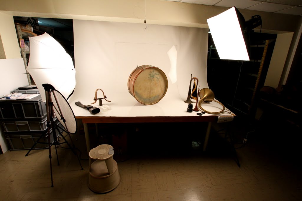

    C'est bien joué, le résultat est là, c'est propre. Bien vu pour la plaque qui débouche et pour le plexi sous l'objet qui permet une petite réflexion.
    Mais tu peux améliorer. Voilà mes suggestions, à toi de voir. (j'utilise un studio mais je ne m'y connais pas des masses - voilà à quoi ça ressemble / entre 500 et 1000 pour un matériel correct). Bien sûr tout dépend de l'exploitation des images. J'imagine que c'est pour le site web ou le catalogue du vigneron.
    - trouver un plexi blanc (ou noir) diffusant pour le fond à la place du drap dont on peut voir les plis (nous utilisons une plaque "Altuglass" d'environ 2m*1.5m)
    - sinon, au moins changer le système d'accrochage parce qu'on voit les pinces dans la bouteille !!! (pénible à gommer)
    - que diable y'a t'il derrière les bouteilles? Ca se voit un peu sur le résultat... Elles ne tiennent pas debout toutes seules?
    - Si possible fermer un peu plus (pas une obligation dans cet exemple, mais pour un autre PDV ça peut être rassurant d'arriver à F/11)
    - et bien sûr, tenter d'autres setup : lumière zénitale, latérale, etc.
    - composition : une bouteille ouverte, un beau verre moitié plein... ?
    - tu as le 100 macro, je dirais (à confirmer?) que c'est le top pour ce genre de PDV car il ne déforme pas, et il pique fort.

    Le 100 macro et le 70-200 sont tous deux très bons. Je ne sais pas lequel privilégier dans ce cas et si cela a une importance (mais c'est vérifiable). Je sais que je préfère utiliser notre 60 macro plutôt que le 17-55 pour éviter les distorsions. Quelqu'un pourra confirmer.
    Voilà un test draconnien entre tes deux objos (si j'ai pris les bonnes réf) : http://www.the-digital-picture.com/R...mp=2&APIComp=3
    Perso, je ne vois aucune différence notable (testé à F/8 et 100mm sur 5dIII). Léger avantage au 70-200?
    Pour le reste, tu es sur la bonne voie, puisque ton bricolage fait déjà un bon boulot.
    Dans un premier temps je suggère surtout de trouver un fonds plastique (ou un peu moins bien, papier).
    Ainsi c'est un flash qui se cache derrière les bouteilles !! Je n'aurais jamais eu cette idée. Mais ça semble marcher.
    Si tu veux un site assez bien fait sur les setups, regarde celui là ça devrait te donner d'autres pistes :
    Welcome to Strobox - Create, Share, Learn
    A priori dans ton cas, voilà des exemples :
    http://strobox.com/commercial/17447
    http://strobox.com/commercial/10076
    http://strobox.com/commercial/5190
    Concernant les reflets de parapluie ou autres (je connais bien le problème !!) tu as la solution du polarisant et celle de disposer tes sources plus loin, c'est ce que je fais avec mes huiles sur toile ou oeuvres sous vitres.
