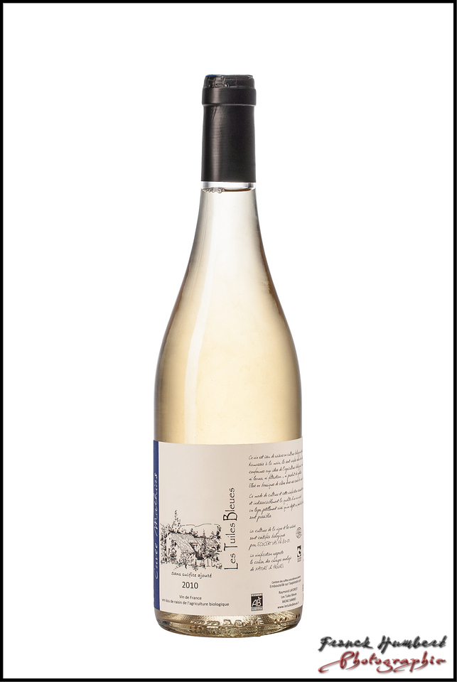

    Merci de vos commentaires

    Pourquoi que pour les modérateurs?!
    Le manque de support... ça manque non?
    Techniquement ben fait, mais je trouve la photo un peu nue... Mais je ne suis pas spécialiste pour les shooter, plutôt pur les boire

    Merci de votre passage mais en fait, il fallait juste que je prenne la bouteille détourée fond blanc.
    C'est sur qu avec un verre ou un peu de vignes, c'est autrement plus joli.
    C'est juste d'un point de vue technique seulement que j attend des commentaires, j'aurais du le préciser mais il n'est jamais trop tard pour bien faire !

    Hello franck,
    2 petites choses, je trouve que ça manque de relief, et je n'aime pas l'ombre sur le bouchon…
    sinon travail impecable… et difficile j'imagine

    Commentaire technique : c'est du Bio , sans sulfite.
    26 140
    Bien éclairé, donc cela me semble bon pour un futur site web bien qu'une petite ombre à la base laissant transparaître un poil le support ne serait pas de trop.

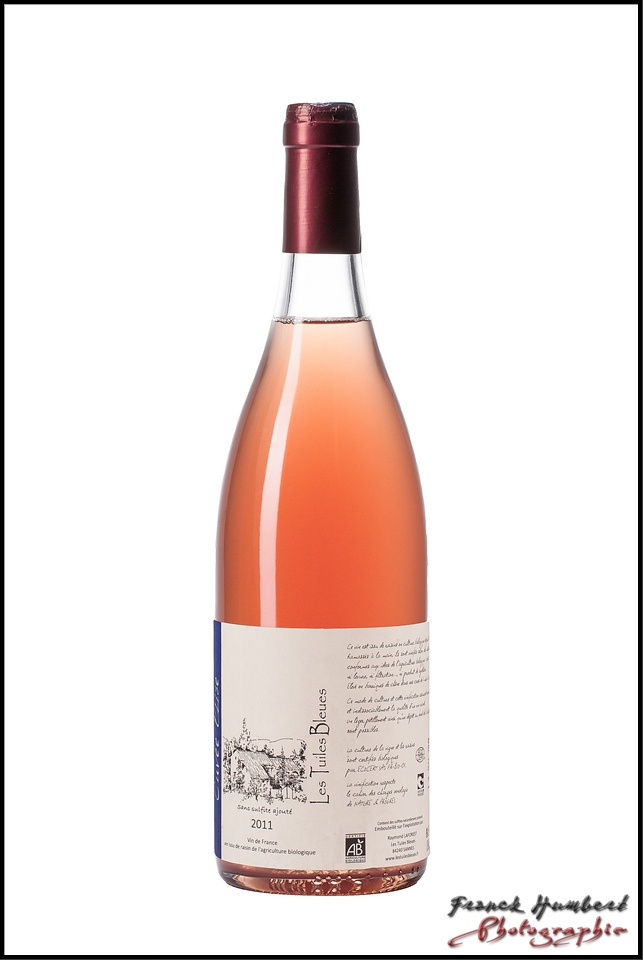

    Merci à tous de votre passage, la même en blanc
    • EXIF: Canon ( EOS-1D Mark III) | 100mm | 1/200s | f/11 | ISO 100

    Citation Envoyé par Philsogood Voir le message
    Hello franck,
    Bien à toi
    Phil
    Je vais essayer de corriger pour le bouchon mais pour le relief, je ne sais pas trop comment faire.
    Je souhaite conserver une seule source en reflet.
    Merci à toi

    Tu pourrais nous dévoiler un peu la technique pour obtenir un éclairage pareil ?

    peux être les bulles d'air en haut du liquide ? AMHA
    j'aime bien les 2 photos (HIC !)
    26 140
    Mode ivrogne : Le remplissage n'est pas le même entre les 2 bouteilles... je préfère le blanc du coup
    Mode photo : vrai que les petites bulles... c'est pas du champagne !

    Je trouve la signature trop envahissante, ou pourrait la confondre avec le cru.
    Plus petite, et ok !

    ps :
    Je la verrais même mieux à gauche, afin de ne pas interférer avec l'étiquette et le sens de lecture.

    Merci à tous de votre passage.
    Pour la signature, c'est directement mon exportation EOS de LR4 et je ne me suis pas trop cassé la tête.
    Pour les bulles, c'est vrai que j'aurais pu faire gaffe et attendre un peu !
    Coté technique, c'est le premier plan d'éclairage avec éclairage du fond et stripbox pour l'éclairage du verre de la bouteille et le deuxième plan d'éclairage avec stripbox et octo pour l'éclairage de l'étiquette.
    Fusion sur CS6 pour récupérer l'étiquette sur le verre bien éclairé et détourage.
