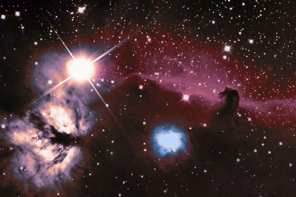

    Voyons !!! C'est IC434 et non IC433 :-) !!!
    Gros bravo pour le cliché ...
    Lorsqu'on touche les niveaux on voit apparaître la nébuleuse de la Flamme il me semble (NGC 2024) ... en revanche pour IC434 B33 j'ai du mal
    Réglage des niveaux : noir à 5 / gris à 1 / blanc à 75
    Superposition opacité 50% d'une photo de la Nébuleuse à la Tête de Cheval
    Rotation puis alignement sur deux étoiles qui ne sont pas les mêmes ... vue de l'esprit pour que la tête de cheval soit plus grosse ...
    La « Tête du cheval » fait partie d'un gigantesque nuage de gaz et de poussières à l'état moléculaire, une région de formation d'étoiles qui n'est qu'à 1 500 années-lumière, dans la constellation d'Orion. La lumière qui se dégage des jeunes étoiles bleues et chaudes est réfléchie par les particules de poussière contenues dans les régions plus denses du nuage pour créer cet effet de silhouette.
    Sinon, alignement est nickel ... superposition en jouant sur les blancs de ta photo et celle d'une photo du Net, ainsi que sur la tranparence, nous obtenons ceci

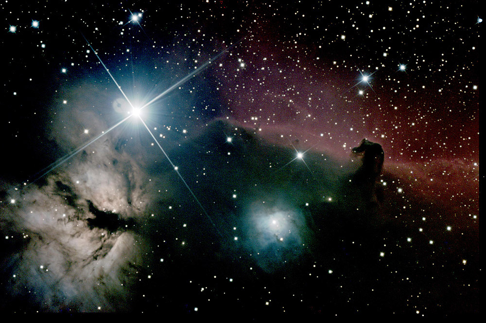

    je vois bien ce que tu as voulu faire sur la première image avec tes explications, c'est parfait.
    Par contre sur la 2ème je comprend moins bien les manips réalisée sur la brut que j'ai posté... tu peux préciser? et puis...
    (t'as trouvé cette image où sur le net? lol, ces photos ont des marques de fabrique incontournables) Apres je ne dis pas que c'est voulu. mais je ne valide pas cette 2ème toph.

    La 2nd photo est hors concours ... en effet le travail a juste consisté à faire coller la tienne sur une du net ... alignement à l'étoile près mais pas sur ton tiff je ne parviens à faire sortir que la nébuleuse de la Flamme et pas celle à Tête de Cheval. En revanche tes étoiles brillant moins ... on voit bien les tiennes alors que les siennes forment un halo. Pour les sources ... Photo de Lionel BLANC (Rhône) web.cala.asso.fr
    février 2010
    841
    EOS 5D Mark III
    Quelques L
    Ok, mdr
    je comprend beaucoup mieux. :p,
    excuse moi du doute évoqué lors de mon précédent méssage.
    Le plus fort c'est que tu n'as même pas fais exprès (vu le site sue lequel tu as chargé l'image, tu es blanchie)
    je comprend aussi que tu n'ai pas eu de mal à aligner l'image de ce site sur celle que j'ai présenté.. étant donné que c'est l'image traitée de la brut que j'ai présenté.
    Orinnel,... alias Lionel BLANC (Rhône)....
    du coup je post la vrais image traitée tout de suite... Mais attention !!!! ce n'est pas celle-ci qu'il faut traiter. (avis aux petits malins, je le verai tout de suite, il y a des marques de fabrique !!!) Et puis le but n'est pas de reproduire ce que j'ai fais.

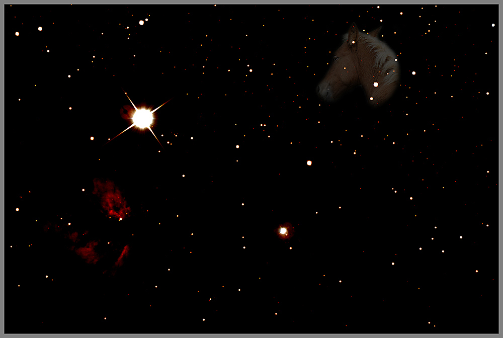

    Bonsoir
    je reparticipe après une longue absence mais je reconnais que je me suis pas foulé (3mn au plus)
    image perso deja reduite + ajoute calque avec image des etoiles (version jpeg , j'ai pas eu le courage de telecharger 50mo ) en mode superposition
    duplication du calque
    nouveau calque des etoiles inverse (en superposition + duplication du calque)
    c'est tout mais c'est bien utile une image comme ça

    Voilà pour un petit tuto sur le traitement des cette image (sous photoshop)
    Première chose que l'on peut voir c'est que l'histogramme est très serré et complètement sur la gauche. Pour récupérer ça il va falloir (progressivement) tirer les courbes, ("ctrl" M) (on peut y aller sur les 3 couches à la fois) les valeur de 100 en entrée et de 160 en sortie son bonne (c'est pas pile poile …)
    il faut répéter cette manip plusieurs fois ( 7 fois dans ce cas là) pour avoir une image très lumineuse mais très laiteuse. (Si on tire trop sur les courbes d’un seul coup, le résultat est mauvais)
    on vois que notre histo c'est recentré mais les niveaux RVB restent très étroit. On va donc les rectifier.
    ("ctrl L) pour ouvrir l'invit, là par contre on va travailler couche par couche. Le niveau d'entrée doit se situer avant la courbe principale. (Ne pas chercher à avoir une bonne balance des couleurs), on fait de même pour les 3 couches. l'histo commence un peut plus à ressembler à quelque chose.
    On va recommencer la manip 1 qui consiste à tirer les courbes, comme la première fois des valeurs pas trop haute, 100 en entrée et 150 en sortie. On répète l'opération deux fois, pour se retrouver avec une image claire et laiteuse.
    Et rebelote, on va retirer les niveaux, couche par couche, comme le premier coup. (Là, ça commence à ressembler à quelque chose !)
    l'histo doit être plutôt pas mal, (attention à ne pas l'éclater, (plein de trou) c'est qu'on à trop tirer les courbes et / ou les niveaux, il faut s'arrêter juste avant.
    On peut recommencer ces 2 opérations si nécessaire.
    Là on recadre l’image pour virer les bandes noires qui nous gênerons dans le traitement.
    Maintenant on peut jouer sur les réglages de luminosité et de contraste.
    Là on se rend compte que tous les objets de la photos ne réagissent pas pareille.
    La grosse étoile ainsi que la nébuleuse bleuté se trouve vite cramé, la nébuleuse de la flamme suit juste derrière et enfin on à un peut de mal avec la tête de cheval.
    Une seule solution, les masques de fusion, et là ça devient chaud. Pour chaque objet un masque avec acrétage et on joue sur tous les plans suivant ce qui est sélectionné.
    On sélectionne l’objet que l’on souhaite modifié et on joue sur les manettes, Teinte saturation pour les étoiles, pour les nébuleuses correction sélective (+ de rouge), pour le fond de ciel et les parties sombre corrections sélectives pour + de noir… après c’est un peut au feeling, en trouvent des images de pro sur le net et en essayant de se rapprocher de ce qui ce fait.
    En gros, pour cette image, sans rentrer dans les détails des réglages.
    Un masque pour la grosse étoile
    Un masque pour les autres étoiles
    Un masque pour la flamme
    Un masque pour la nébuleuse bleue
    Un masque pour les parties sombre (dont tête de cheval
    Un masque pour les parties rouges.
    Le fond de ciel est équilibré pour avoir des niveau de couleurs situé entre 25 et 35 sur 256 (pour les parties sans nébuleuses) (pour les 3 couches) (Contrôlable avec la pipette et un échantillonnage de plusieurs pixels)
    Tout est traité indépendamment pour que l’image finale soit équilibrée.
    Cette image à été traitée il y a un an et demis, depuis j’ai fais pas mal de progrès et je pense que je pourrai sortir quelque chose de mieux.
    L’idéale est bien sur de travailler par couches pour les gros réglages.
    On peut aussi améliorer la chose en convertissant l’image traitée en mode « Lab » extraire la couche « L » et la réinjecter sous le RVB on aura ainsi une image LRVB avec plus de contrastes et de détails (en jouant sur les réglages, là aussi).
    Pour les finitions, on peut si nécessaire lissée l’image si il y a trop de bruit, généralement uniquement la couche rouge, qui est la plus bruité suffi.
    Si l’image est satisfaisante, on peut aplatir, dupliquer le calque et envoyer un filtre passe haut en incrustation (entre 1.5 et 3 pixel, généralement) pour augmenter les contrastes dans les bandes sombres (meilleur rendu sur les galaxies).
    Apres il y a plein de petites améliorations que l’on peut essayer de mettre en place,
    On duplique l’image, on fais un filtre anti poussière de 40 ou 50 % pour gommer toutes les étoiles, on sature les couleurs et on passe se filtre en mode coloration, et on ajuste les réglage comme on le souhaite…
    Etc…
    Etc…

    Tin tinnnnnnn, l'heure du verdicte à sonné.
    Merci pour la bonne participation de tous, c'était quand même pas gagné vu ce que j'ai posté au départ...
    Clint13, chapeau pour avoir retrouvé sans le savoir ma propre image traitée est posté sur un site qui n'est pas le miens, donc réellement sans le faire exprès (j'en reviens toujours pas !!!)
    Briceos, passé à la moulinette avec dxo, mais du coup ce logiciel n'est pas du tout fais pour ça, et on le vois ça bloque rapidement pour ce qui est des couleurs... et puis désolé pour le TIFF 16 bits mais je n'avais pas le choix, c'était le moin pire.
    kenshin, tu t'en ai super bien tiré, chapeau, sans infos sur le traitement tu es arrivé a avoir ue image pas tres lumineuse, soit, mais pas saturée, et relativement douce, (en fait le traitement de la flamme est presque parfait, voir parfait, et avec des masques pour les autres objet tu aurai pu faire beaucoup mieux, chapeau en tout cas.
    badboys, image beaucoup plus lumineuse mais du coup beaucoup de saturation, sans doute du à des courbes trop tirés, du coup plusieurs zone de cramé sont aussi visible.
    mais il y a du travail, la tete de cheval ressort bien du coup.
    Spina, un peut comme kenshin, 2 ou 3 petite zones de cramé mais rien de bien méchant, et puis tu es le premier à balancer un petit truc en + dans l'image... quand même, j'ai cru que personne n'allai se lacher.
    Beocien, 1er image super sombre (je trouve) l'incrustation de la tête de cheval est bien vue, un mixe avec ta 2eme image tres bien traitée avec iris, image bruité mais l'essentiel est là, bravo à toi, car iris n'est pas du tout évident à prendre en main.
    seb49300, reprise des étoiles bien exploitées, le résultat est tres joli, c'est presque naturel, juste domage pour l'effet duplication miroir des étoile, un petit décalage aurai top pour l'imersion.
    endorawn, image tres sombre apres ddp pourquoi un export en jpeg ? le traitement devien impossible par la suite avec du 8 bit... bosser sur 256 niveaux par couche c'est impossible pour un cliché comme celui-ci.
    Verdicte... c'est super chaud pôur choisir, a vous tous réuni, sans maitrise du traitement vous aurriez sorti quelque chose de nickel !!!
    bon aller je donne un point à kenshin , 1 point à spina et 1 point à beocien... pour leur travail remarquable. (mon bon coeur me perdra, mais trop compliqué de vous départager...)
    honneur au premier à avoir poster, donc a toi, kenshin, de proposer une image pour le prochain retouchez moi. :goodluck:

    Membre Avatar de beocien
    Bayonne
    5 675
    1DX
    Merci pour le point Orinnel .....
    Je n ai pas vraiment cherche a reproduire le travail des photographes astro car tel n est pas le but du retouchez-moi. Mais le passage ulterieur par iris ( je me le suis interdit pour la retouche ) est interessant .................
    :blink:
