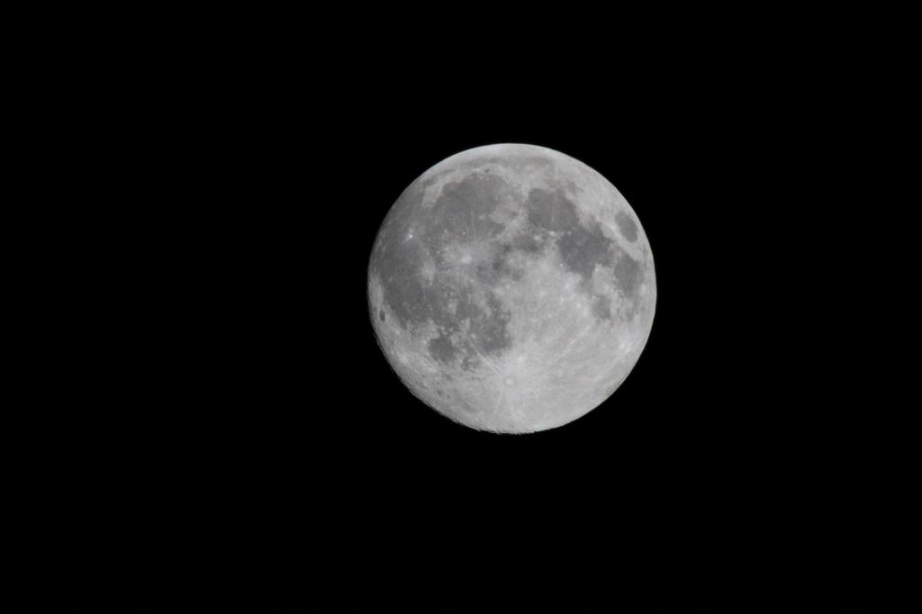

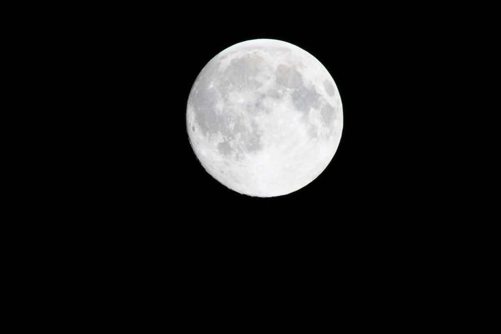

    bjr les amis
    que pensez vous de mes 3 photos ? sont t-elles bien ou mal faite ?
    merci pour vos proposition
    @ plus amitier a tous e toutes !
    • EXIF: Canon ( EOS 7D) | 800mm | 1/640s | f/18 | ISO 3200
    • EXIF: Canon ( EOS 7D) | 800mm | 1/1250s | f/18 | ISO 2000
    • EXIF: Canon ( EOS 7D) | 800mm | 1/1000s | f/18 | ISO 640
    Salut,
    ça ne me semble pas très net.
    Niveau réglage, tu devrais :
    - te mettre en manuel, fermer un peu moins (f/11 suffira pour avoir du piqué avec le 400 + doubleur je pense), baisser les isos le plus possible de manière à être vers 1/15s ou plus rapide.
    - te mettre sur trépied

    Oui tu peux aisément baisser la sensibilité et la vitesse d'obturation.
    Genre tu as les mêmes paramètres sur la première photo en baissant la sensibilité ?
    sleg : je pense qu'il est déjà sur trépied.

    à 800mm de focale, la lune bouge vite, je pencherais pour 1/200s iso 400, f/8
    Citation Envoyé par LeRétiaire Voir le message
    Alors pourquoi shooter à 3200 isos ???
    Citation Envoyé par philippe_w Voir le message
    J'ai déjà fait des tofs au 500 + x2 et 1/10s suffit.

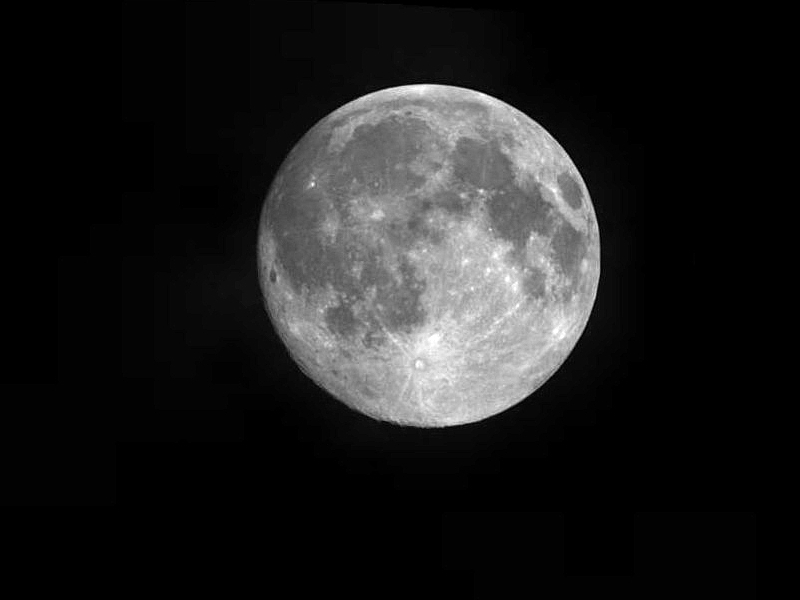

    prendre 3 images du même objets est une bonne idée, cela permet d'en sortir pas mal de détails, après il suffit d'additionner les 3 images... comme une image HDR
    l'assemblage des trois images...

    Bien joué Dobson8, c'est exactement ce qui m'est venu à l'esprit quand j'ai vu les 3 expositions.
    Mon principal conseil en voyant cette image : on pourrait croire que c'est la pleine Lune la plus intéressante à photographier, mais non, bien au contraire : on distingue aucun relief, ceux-ci étant "écrasés" par la lumière arrivant "d'en haut" : c'est quand elle est rasante que les ombres permettent de les faire ressortir, pour ça il faut donc un quartier !
    Sinon mêmes conseils : baisser la sensibilité permettra d'éviter des fermetures de diaph si importantes en plus de gagner en qualité et dynamique, tout en gardant des temps de pose suffisamment élevés (même sur trépied, 1/15 à 800mm sur la Lune qui file ne me viendrait pas à l'idée)
