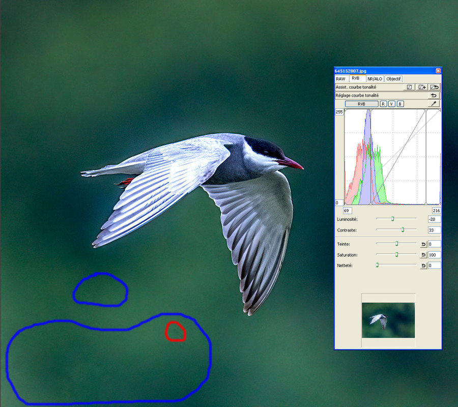

    dans l'onglet RVB, je resserre les niveaux par la gauche et la droite. Cela va jouer sur le contraste et la luminosité. Pas de valeur indicative, tout dépend de l'expo, des couleurs, du diaph...
    (Photo de Cyndéric https://www.eos-numerique.com/forums...u-vent-311125/ qui me demandait comment je trace les pétouilles ) : en rouge le premier élément visible sur mon écran, à l'ouverture du post, élément qui me fait tester la photo.

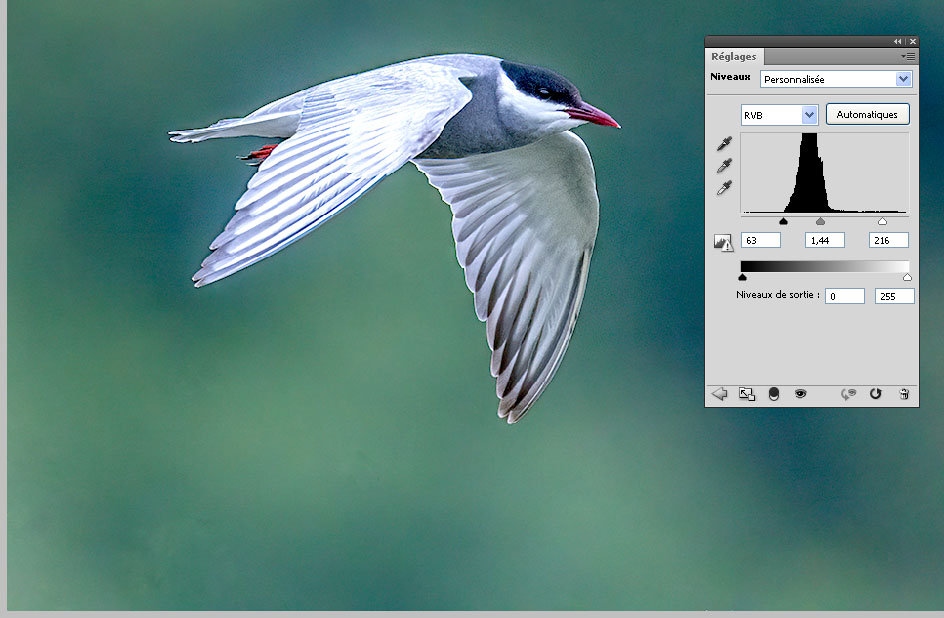

    Après importation de ma photo dans Photoshop, je commence tout de suite le nettoyage : je duplique mon calque original (pour avoir toujours sous la main la VO), puis lance un calque de niveau.
    Là encore, je vais resserrer mes niveaux par la gauche et par la droite, toujours sans valeur indicative, l'idée étant de faire apparaitre les pétouilles, il faut trouver le bon dosage :
    Avec la même photo de Cyndéric. Le plus de l'outil sera de pouvoir modifier aussi le niveau d'entrée des tons moyens (mis ici à 1,44 au lieu de 1,00) ce qui permet d'ajuster.

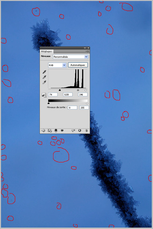

    Une fois les plus grosses pétouilles repérées, je zoome sur mon image pour les effacer et balaie ensuite l'image horizontalement puis verticalement, pour repérer les plus petites qui contrastent moins mais risquent d'apparaitre lors du traitement de l'image.

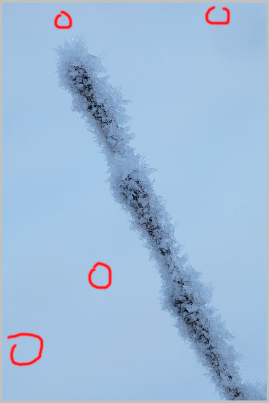

    Ainsi avec une image perso :
    En rouge les pétouilles que j'ai repéré lors de l'ouverture de la photo.
    Avec mon calque "niveaux", et un passage en zoom, voici toutes les pétouilles que j'ai repérées. Vous me direz qu'un nettoyage du capteur s'impose... La photo est prise ici au 100 macro, f/8, 1/250s, ISO400.
    Voilà ! Plus d'excuses pour les pétouilles

    Merci Fabien pour ces explications détaillées suite à mon interrogation. Les pétouilles, je les vois à l'œil nu sur mon capteur, mais il est possible que j'en ai plus ce que je vois sur mon écran. Pour autant, celle que tu montres en rouge, je l'ai bien identifiée, et j'ai dû soit l'oublier, soit mal la corriger. Maintenant quand je regarde globalement ces images, je me dis que j'ai fait un travail de sagouin sur la V1. J'essaierai évidemment de faire mieux pour la V2 :-)
