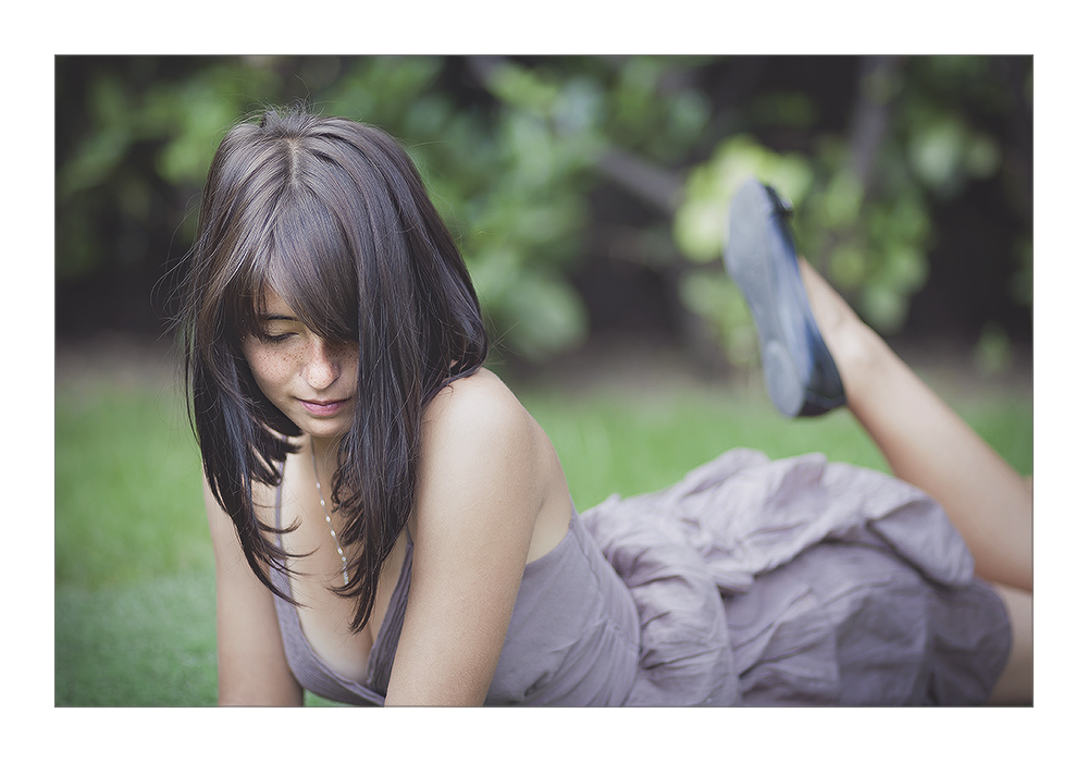

    Par défaut [Retouche] Comment créer cette douceur ?
    Hello tout le monde,
    Je suis tombé sur le site d'une photographe dont j'apprécie le travail et je me demandais comment elle arrive à avoir ce style doux dans ses photos.
    Auriez-vous des conseils, des idées ?
    Les exemples
    Merci par avance

    Beaucoup de photos sont assez peu contrastés, cad que la photo donne donc la sensation de voile. En général cela s'obtient en évitant de faire que l'histogramme ne commence proche des blancs et finissent près des noirs.
    De plus toutes les photos utilisent une dénaturation de vrais couleurs, effet filtre donc.
    Tout ça peut donc être obtenu sans trop de problèmes avec le logiciel de post traitement, en jouant sur les histogrammes et en jouant avec les dominantes

    Celle-ci par exemple : II
    Je n'arrive pas à obtenir ces teintes, cette peau, j'arrive à reproduire le manque de contraste et cette sorte de voile mais les couleurs c'est pas ça :/

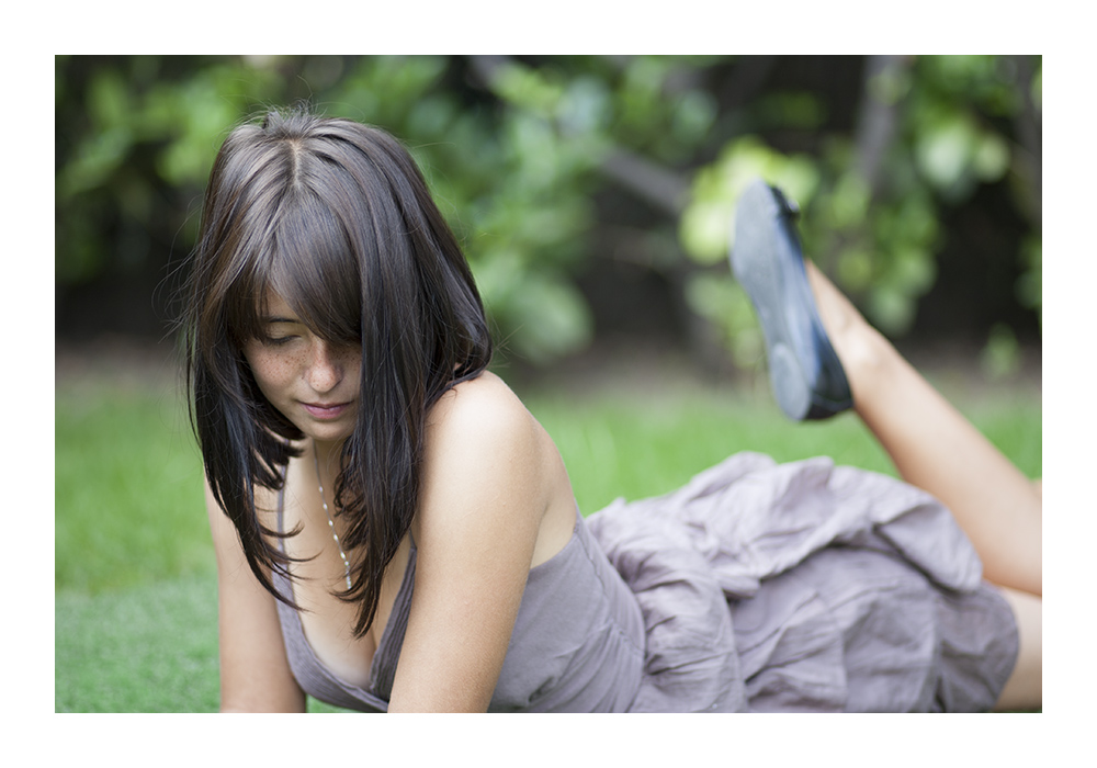

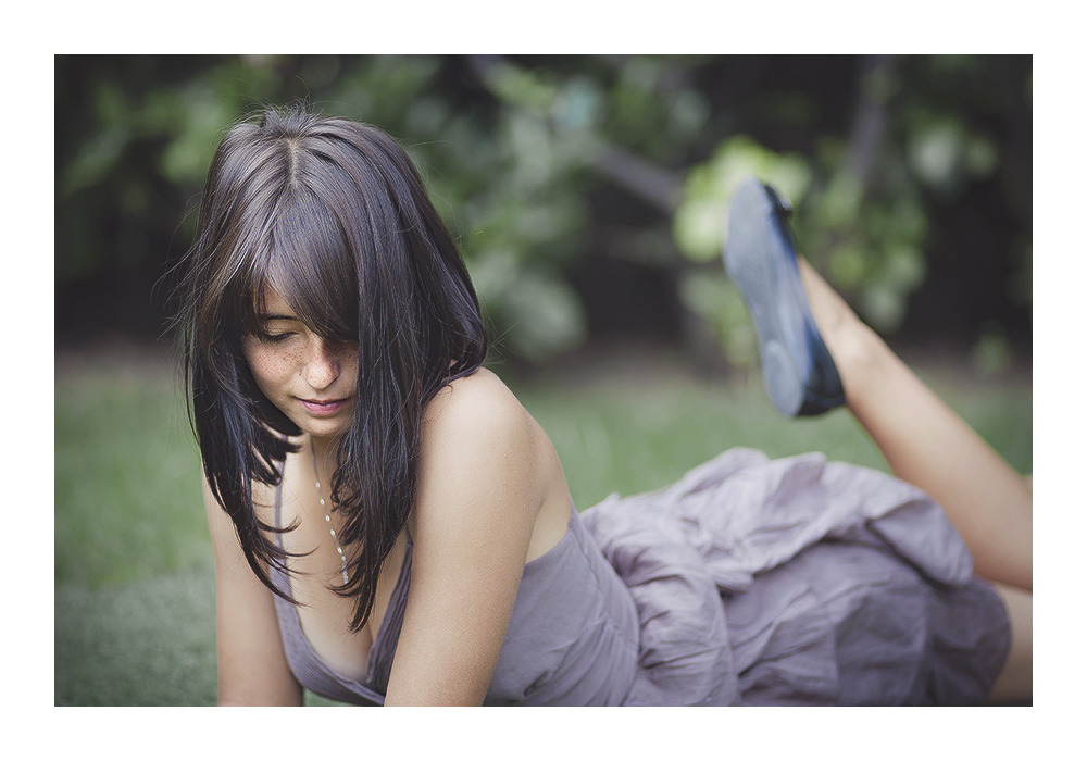

    Alors voici en 10mn le résultat que j'obtient avec la technique donnée ci-dessus.
    Fichier original :
    Fichier retouché :
    Bon il y a possibilité d'accentué l'effet, je l'aime assez léger. Il fonctionne mieux avec des photo avec un fond assez sombre d'ailleurs.
    Etapes :
    - Import Camera Raw 7
    - Réglages de base de l'exposition + récupération des zones grillées et trop sombre
    - Clareté : -20
    - Vibrance : +30
    - Saturation : -20
    - Correction des aberrations chromatiques + objectif
    - Ouverture dans photoshop CS6
    - Courbe -> augmentation du point d'ancrage des noirs pour aller autours des 20 en sortie (+- 5)
    - Assombrissement général de l'image (entre -15 et -20 de luminosité) puis nouveau calque basé sur le calque n-1
    - Sur le calque n-1 masque de fusion pour assombrir toute l'image sauf le visage
    - Ajout de vignetage avec l'outil burn
    - Netteté optimisée (500% - 0,5px)
    - Ajustement de la luminosité (+10)
    - Balance des couleurs pour donner un côté vintage : travailler sur le ton sombres en ajoutant du rouge, du magenta et du bleu sans dépasser +20 ou -20. Les couleurs dépendent de chaque photo évidement.
    - Contraste final avec toujours l'outil courbe pour encore coupé les ton foncé. C'est ici qu'il est possible d'augmenter ou de réduire l'effet.
    - Redimensionnement à 900px + netteté
    - Export JPG compression niveau 11
    Voilà ma façon de faire cet effet, j'ai détaillé mais y'a rien de compliqué. Généralement le préfère le faire sur une photo ou le modèle regarde l'objectif de telle façon que l'on peut totalement isoler le regard du modèle de l'effet.

    Voilà mon essai : http://icefink.free.fr/_MG_1097s.jpg
    Ca commence à venir

    C'est à peu près ça mais je trouve les verts trop saturés et la peau pas assez dorée par rapport à la photo exemple, cependant il y a une bonne base avec ce que tu viens de nous poster là !
    Merci beaucoup de partager tes essais
    Je l'ai fait avec mes gouts évidement, après tu peux désaturer les vert facilement, je te propose un autre exemple dans 3mn
    Pour la peau ce sera du sélectif en global c'est quasi impossible de retoucher la peau sur un photo

    Avec desaturation des verts et réchauffement de la peau... mais en fait dans tes exemples je vois pas trop ce que tu entend par aspect doré de la peau ? je ne voit pas de peau doré
    Pour les verts outil teintes et saturations, sélection du canal vert et tu desature.
    Pour la peau masque de fusion pour isoler la peau puis filtre photo pour obtenir la teinte que tu veux
    J'aime moins la dernière version mais ce sont mes goûts
    Bonne retouche
