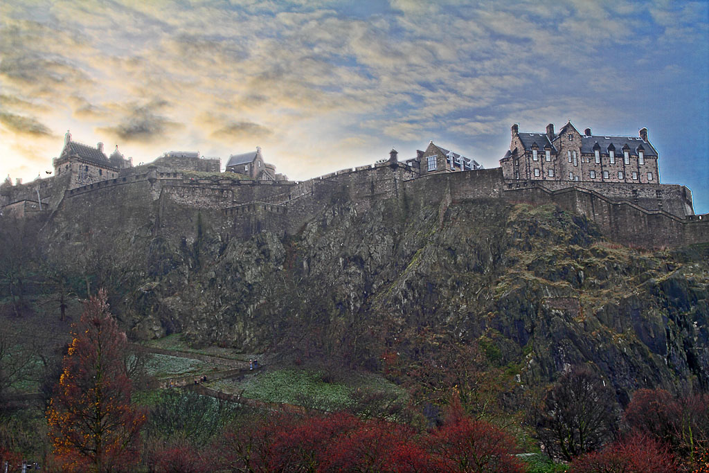

    j'ai besoin d'un coup de main de spécialistes du HDR ou du post-traitement pointu. J'ai pris le château d'Edinburgh en décembre. Vu l'angle de vue et les horaires du soleil, j'avais donc forcément le ciel cramé ou le château sous-ex. Au lieu de faire du bracketing (pas l'habitude, je n'y ai pas pensé), j'ai fait deux photos, une avec le ciel bien exposé et une avec le sol bien exposé. Malheureusement, si je tente un hdr, ça ne donne rien. Et si je tente d'assembler le ciel et le sol, j'arrive au mieux à ça. :bash:
    • EXIF: Canon ( EOS 7D) | 31mm | 1/13s | f/11 | ISO 100
    Voici deux fichiers tif (zippés) à télécharger. Si par hasard quelqu'un peut en sortir quelque chose, ce serait très sympa. J'en suis à quelques heures d'essais, pour pas grand chose... Merci d'avance !

    Tu t'en tires pas si mal pour 2 photos composées

    c'est loin d'être totalement immonde, mais je n'arrive pas à éviter ce gros liseret à droite et à gauche. D'où ma demande.

    Est-ce que tu as pris en RAW ?
    Si oui, tu peux enregistrer plusieurs versions de ta photo avec corrections d'expos +1, +2, -1 et -2. Ca te donne plus d'images à soumettre à ton logiciel de traitement HDR.

    C'est peut-être une idée. Je vais voir. merci
