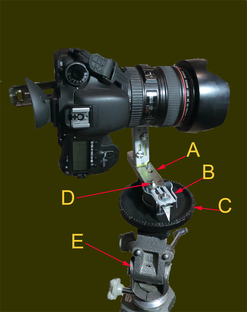

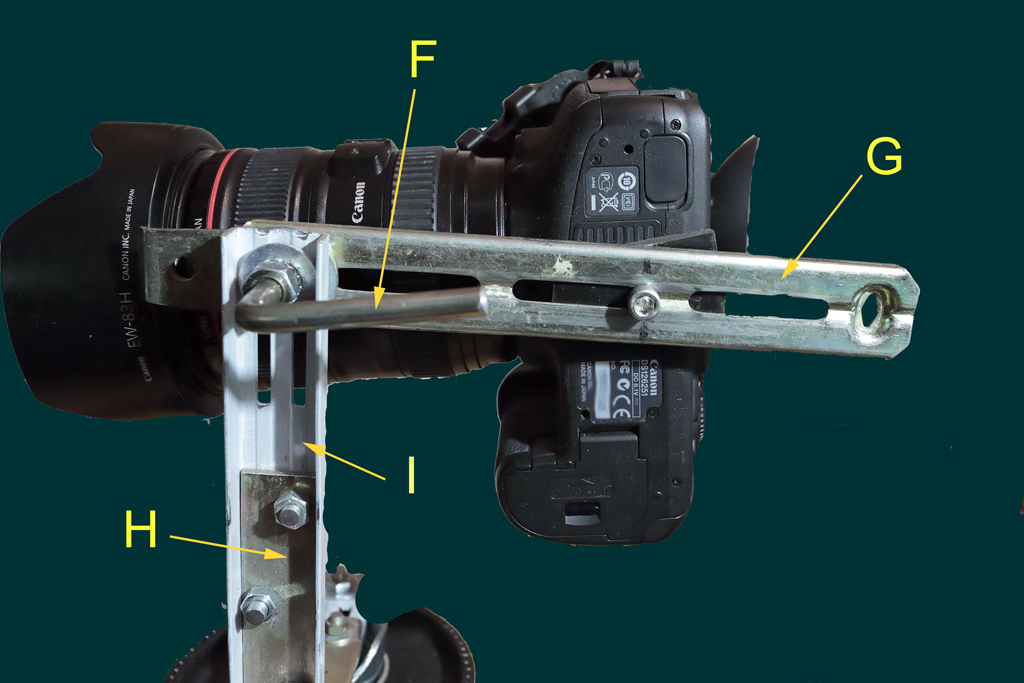

    Pour la tête panoramique aucun problème vous trouvez sur le net une multitude d'exemples, le seul point important est de bien trouver la pupille d'entrée qui est l'axe de rotation de votre objectif sur le plan horizontal et vertical.
    Voici la description rapide la mienne :
    A et H = équerre acier solide (récup)
    B = grosse roulette avec roulement à billes
    C = pied de lampe en fonte avec divisions gravée au pointeau et à la lime
    D = réglage latéral
    E = Pied photo
    F = serrage horizontale puissant ( récup d'étrier antenne TV)
    G = porte APN (récup)
    H = équerre en acier solide
    I = support d'étagère à crémaillère monté sous l'équerre solide (magasin bricolage)
