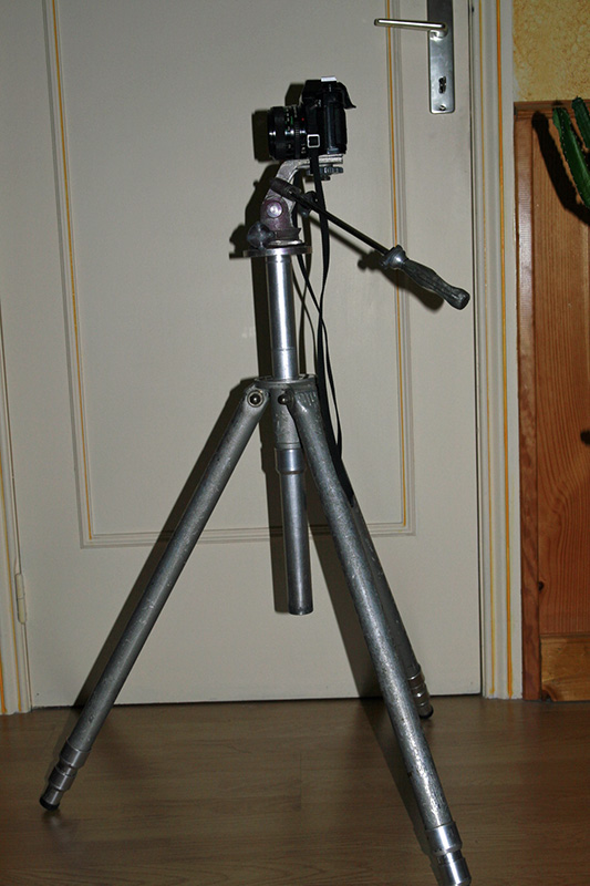

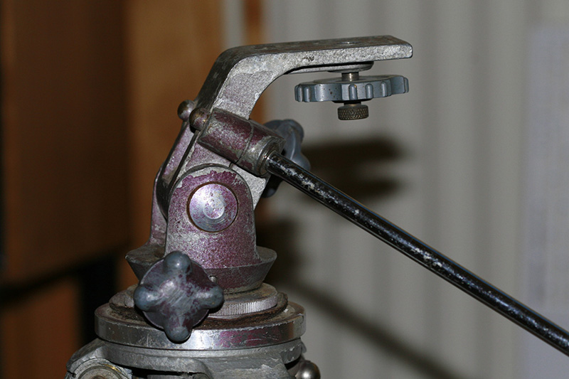

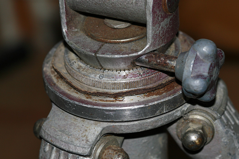

    En attendant de recevoir le matos, je vais m'entrainer sur un vieux trépied, marque française Gitzo, acheté d'occas en 1971, qui en fait, et je ne m'en aperçois qu'à présent, est prévu pour du pano. Je n'avais même pas besoin de la rotule 300N, pour preuve le A1 avec le FD 28mm est bien sur l'axe Nodal; Mais ce trépied est lourd, et encombrant.
