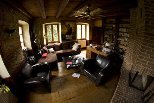

    un exemple
    • EXIF: Canon ( EOS 40D) | 1/60s | ISO 250
    avec le 8 mm Samyang
