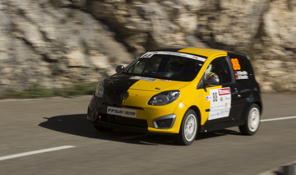

    Par défaut essai de filé
    un jour j'y arriverai !!!! GgRrrrrrrr

    En réduisant ton temps de pose (1/250 0 1/320 en ouvrant en proportion) tu auras du filé mais tes sujets seront net ce qui n'est pas le cas pour l'instant.

    Tu veux dire que pour un filé il faut une vitesse de 1/250s ????

    Le filé de 3/4 est le plus difficile en sport auto.
    La vitesse que tu as employé est bonne, surtout pour un filé de profil.
    Mais sur un filé de 3/4 comme sur cette photo, plus tu vas descendre en vitesse, moins la zone de netteté va être grande.
    Il n'y a qu'une solution pour retrouver suffisamment de netteté, il faut dézoomer tout en suivant la voiture.

    Tout dépend de la vitesse de l'objet.
    Je pense que par rapport à un rallye, la vitesse a la bonne.
    tu as utilisé quel focus? Al Focus ou Alservo?
    Tente de choisir le collimateur central, et de bien suivre la voiture.
    sinon la focal est la bonne.

    AI servo

    tente avec Alfocus et le collimateur central.

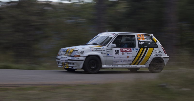

    quelques exemples que j'ai fait avec le collimateur central et Al-focus.

    je pense que je vais faire comme toi , me mettre en bord de route nationale et shooter, shooter , shooter et re-shooter pour y arriver ! lol

    Tu m'excuses mais je ne vois vraiment pas le rapport ? A quoi rime de demander de se mettre en Ai Focus lorsque la personne dit être en Ai Servo ?
    Je vais quand même rappeler ce qu'est le Ai Focus (mode d'ailleurs que je déconseille et je dirais à la fin pourquoi) :
    - le mode Ai Focus est par défaut en One Shot ... s'il détecte du mouvement, il passera alors en Ai Servo ... par contre une fois en Ai Servo il le restera (il ne passera plus en On Shot même si le mouvement à disparu.
    Moralité : ici il sait qu'il y a du mouvement et tout le temps ... à quoi lui servirait de se mettre dans un mode qui devra alors détecter du mouvement avant de se mettre au final dans le mode qu'il a déjà choisi ?
    Donc Non pas de Ai Focus, Ai Servo directement c'est la bonne méthode ...
    Pourquoi je le déconseille : c'est que parfois de petits ajustement d'un sujet bougeant peu, ne le fait pas passer en Ai Servo alors que cela demanderait de refaire la map X fois, du coup on attend qu'il veille bien basculer en Ai Servo. Donc le choix on le fait soi même et on l'impose à l'apn plutôt que de lui donner le choix de le faire quand lui le voudra bien

    Le pb ici est l'angle, qui crée une vitesse de filé différente entre l'avant et l'arrière, ce qui demande de faire la map pile là où il le faut.
    Dans un 1er temps on doit shooter au moment où la voiture est le plus de profil possible, plus tard, une fois la technique bien rodée tu pourra compliquer l'histoire en se plaçant plus de 3/4 mais les taux de déchets peuvent être un peu plus importants.
    La vitesse ici est correcte mais on peut parvenir à le faire avec encore moins de vitesse ... de l'ordre de 1/40 ... selon la vitesse de la voiture. Avec un objo stabilisé on peut demander la stab en mode 2 pour permettre des vitesses encore plus basses.
    Tu as également fait le bon choix de faire cela en mode M, car cela permet en plus de stabiliser l'exposition, ce qui est mieux qu'en mode TV, bon choix donc
    Mais plus tu vas descendre en vitesse et plus cette zone de netteté va être faible, il n'y a pas de zone "pile poil", surtout à 1/80s voir plus bas.
    Pour une voiture arrivant de 3/4, la seule solution est de dézoomer (mais je ne suis pas certains que mon premier post est été lu... ).
    Il faut combiner Ai Servo (sur la calandre de la voiture) et dézoomer tout en suivant la voiture.
    C'est pas un pb de vitesse, c'est un pb de la zone prise en cible. La map faite au bon endroit va synchroniser cette zone avec la vitesse de ton déplacement, les autres zones, à cause de l'angle de déplacement et les plans différents entre le plan de déplacement et le plan film, fait que toutes les parties ne se déplacement pas à la même vitesse.
    Dans tes exemples tu es aussi à 1/100 (à peine plus vite qu'ici) mais, même avec une pdc importante (car n'oublions pas que 70mm ici avec entre F11 et F18 et même une map à 10m offrent des pdc de plus de 10m) le pb reste de pouvoir faire la map pile là où la netteté est souhaité, il faut donc suivre l’élément qu'on veut net avec beaucoup de précision ...
    Ici par exemple j'ai plus de focale et plus ouvert et je descend à 40ème, la zone nette reste à l'avant et l'arrière est déjà moins net par le filé (certes je suis un peu moins en angle mais il existe quand même, car la même photo prise sans angle est nette sur l'intégralité de la voiture):
    par exemple ici (pareil) je suis pas très rapide mais toute la voiture est net car l'angle est inexistant, et pourtant la focale est bien supérieur et la vitesse presque moitié moins rapide
    Je te rassure j'ai bien lu ce que tu avais marqué mais le zooming n'est pas pour moi la seule solution et le problème reste entier même en dézoomant si on ne vise pas le bon endroit.
    Il est cependant plus facile de viser une calandre avant lorsque la voiture est très en angle, sinon il faut viser au niveau de la porte et suivre pour la prendre au moment où elle se trouve pile à 90° par rapport à sa position. Avec une rafale de l'ordre de 8/10 images secondes, on peut aussi en faire usage et ainsi espérer une qui se trouve au bon endroit.

    vous faites la MAP à quel endroit ?
    la logique serait de la faire vers la poignée de porte avant , ce qui est en general le centre de la longueur de la voiture , non ??
    Je me suis mal exprimé, bien sur que la zone visée est importante, mais pas que.
    Tes exemples ne correspondent pas à sa première photo. Les photos que tu montres sont de profil ou presque ce qui n'est pas le cas de sa première qui est entre le face et le profil, c'est ce que j'appelle le 3/4.
    Dans ce genre de cas il est impossible d'avoir un bon résultat (et pas simplement une zone nette) sans dézoomer lentement. Sans ce coup de zoom l'arrière de la voiture est trop flou lorsque la vitesse d'obturation est basse (la photo 1 que je montre est concernée par ce problème mais ce n'est pas flagrant car la voiture est très petite).
    Depuis le départ je ne parle que de sa photo n°1, la Twingo.

    Pour un filé de profil (voiture parallèle à toi) le plus simple est de viser la portière avant (bien souvent le n° de la voiture).
    Pour un filé de 3/4, la calandre.
