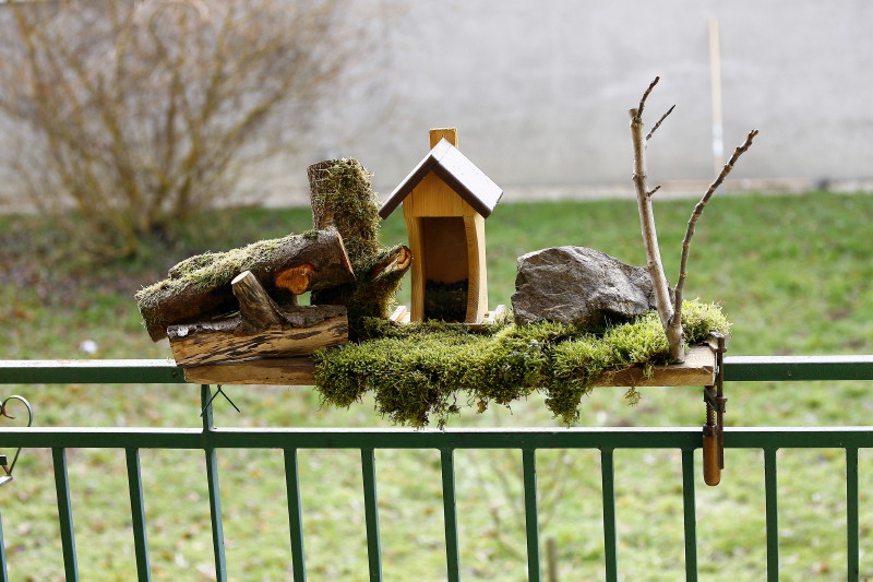

    L'hiver est long et les conditions climatiques peu engageantes pour des sorties nature, d'autant que bon nombre d'oiseaux ont déserté les lieux pour des horizons plus cléments...Heureusement il reste ceux qui hivernent chez nous et qui élisent domicile à proximité de la maison. Les photographier suspendus à une boule de graisse c'est simple à réaliser, mais un joli décor est tout de même plus esthétique et offre plus de diversité dans les attitudes qu'adoptent les oiseaux.

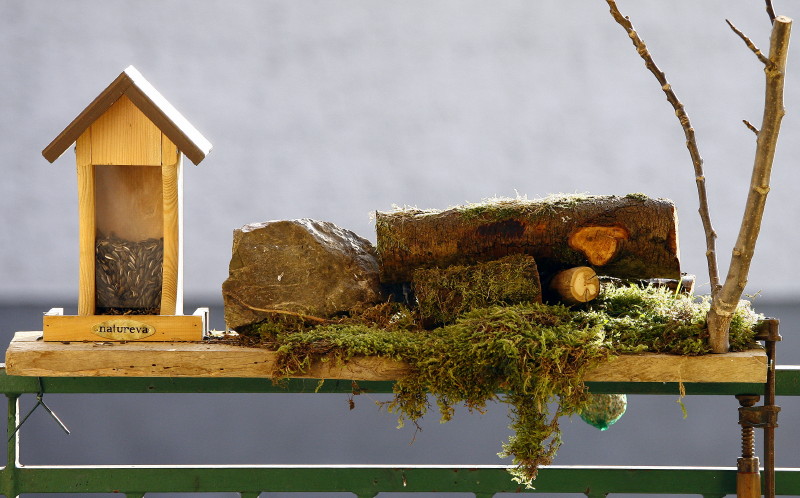

    Réaliser un mini studio comportant la mangeoire, un perchoir, un morceau de roche, des morceaux de branches d'arbre et un décor de mousse, l'ensemble étant regroupé sur une planche de 0m30 de large par 0m80 de long est simple à réaliser et peu se placer ou l'on veut en fonction de l'endroit que l'on choisit.
    Pour l'instant, j'ai installé mon mini studio pour oiseaux sur la ballustrade de mon balcon en le fixant avec un simple serre-joint. De temps à autre je change de place les éléments du décor pour varier les photos.

    Quand les oiseaux sont en période d'activité intense, ils sont nombreux à venir s'approvisionner à la mangeoire , mais font d'abord une halte rapide sur les éléments du décor, il faut alors faire vite pour les photographier.
    • EXIF: Canon (EOS-1D Mark II N) 200mm I 1/250s I f/4 I ISO 200

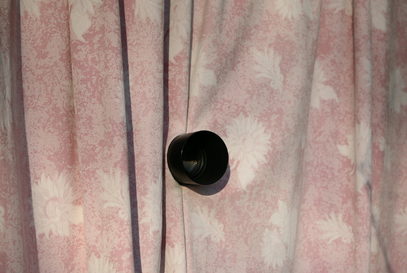

    Il est possible de les prendre avec une courte focale en appliquant la méthode suivante, j'utilise les doubles rideaux de la porte-fenêtre du balcon pour me dissimuler en ne laissant dépasser que l'extrémité de l'objectif. Seul inconvénient, il faut que j'attende que ma femme soit hors de la maison pour pouvoir faire cela fenêtre ouverte, sinon j'entends sonner "les trompettes de Jerricho", parceque je refroidis la maison. Sinon il faut que j'opère derrière les vitres, mais avec perte de la qualité d'image.
