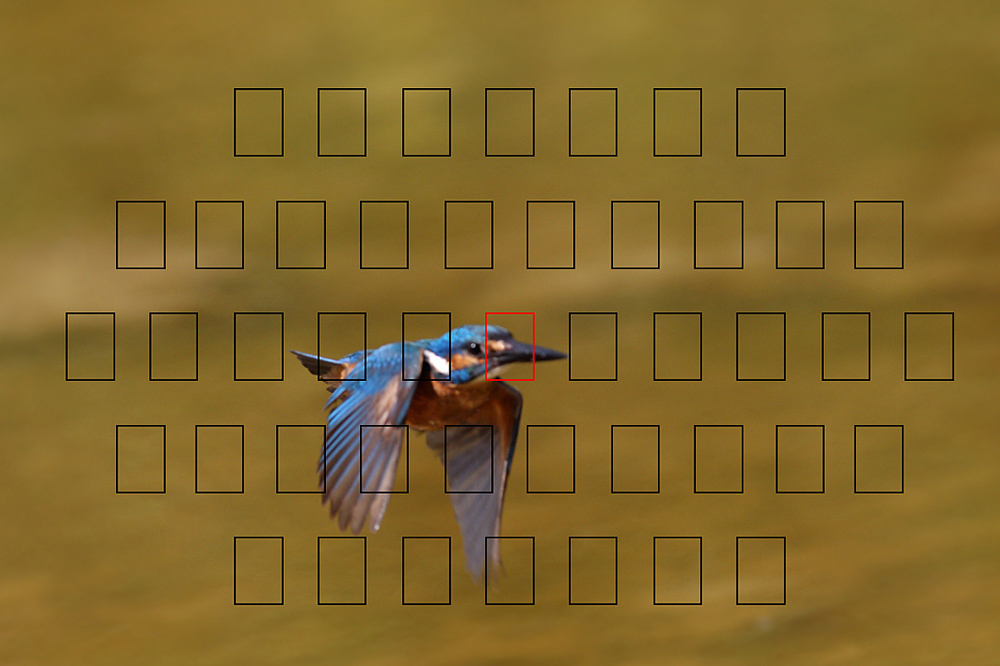

    Où est placé le collimateur quand tu déclenches ? L'idéal serait d'avoir une capture d'écran sous DPP avec les collimateurs visibles.
    Je mets ci-dessous un exemple avec les collimateurs visibles
    • EXIF: Canon ( EOS-1D Mark IV) | 300mm | 1/2000s | f/5 | ISO 400
    Le collimateur est sur le bec et la map est sur les plumes de queue...
    J'ai déclenché avant d'avoir la netteté et on voit que l'Af et en cours de map. Le rattrapage sera impossible car plus le sujet est proche, plus la vitesse de suivi augmente et moins il y a de PdC.
    Quelques soient les 4 possibilités de réglage Af en Ai-Servo, il faut toujours avoir la netteté avant de déclencher.
