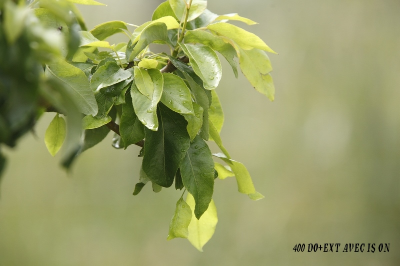

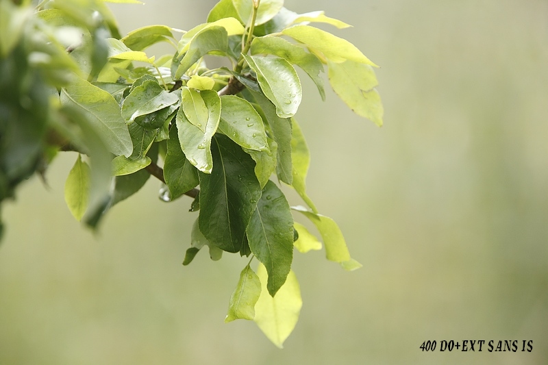

    Alfa je trouve que tes 2 photos ne sont pas très comparables, car sur la 1 la tête du piaf est à contre-jour, alors que sur la 2 l'oeil est éclairé ...
    Ça ne change pas forcément grand-chose, mais peut suffire à trouver l'une meilleure que l'autre ...
    Ici il pleut donc la lumière ne se prête pas trop à ce genre d'essais, mais je viens quand même d'en prendre quatre avec le 300/2.8 :
    1) Avec IS :
    2) Sans IS :
    3) Avec IS :
    4) Sans IS :
    Je ne vois pas de différence, peut-être un chouya de reflets en plus sur les toits sans IS ....
    Mais l'éclairage est vraiment mauvais, donc à refaire par beau temps .... et en l'absence du voisin d'en face !

    Tu as raison pour l'oiseau, cela peut fausser la donne...
    Je viens donc de refaire un test à 640 iso, sur trépied:
    Je trouve que ça parle un peu plus, et je suis même surpris du rendu des contrastes qui semblent différents entre les deux.
    je précise: aucune retouche, déraw et DPP puis conversion en 800x600
    Mais ça semble moins flagrant sur le 300 F2,8 que sur le 400 Do
    Donc, pour ne pas le redire, rien ne vaut de faire ses propres tests!
    cordialement

    on dirait que seule l'exposition (ou luminosité ou contraste) change ...
    en tout cas, à cette échelle, on ne peut pas vraiment dire que le piqué est meilleur.

    Gain de lumière sans l'IS, la 2 semble même surex !:34:
    Perso je préfère la chaleur de la 1 ...
    "Donc, pour ne pas le redire, rien ne vaut de faire ses propres tests!" ... CQFD !

    Au centre, sur les feuilles avec les gouttes, je trouve la 2 plus nette...
    Bon enfin...chacun fait, fait...ce qui lui plaît, plaît

    Comme précisé plus haut, l'IS apporte des lentilles supplémentaires, c'est en cela qu'on lit parfois que les versions non IS sont meilleures...
    Par contre, je ne constate pas de différence de piqué avec IS ou sans. De quoi pourrait provenir cette baisse de piqué l'IS activé? (si l'IS est désactivé, les lentilles supplémentaires sont toujours là).

    Au vues des photos d'Alfa, il me semble que l'IS floute légèrement l'image. IS à gauche.

    Je pense que l'IS fait vibrer les lentilles...d'où un gain "substantiel" de netteté en désactivant, c'est mon avis constaté et...vérifié depuis!

    Ben écoute je l'ai constaté et cela se confirme pas des photos prises au 1/640.
    Savoir si ça marche au 1/4000, j'avoue que je m'en fous un peu:
    1/ vitesse pratiquement jamais utilisée
    2/ pas d'is de toute façon à cette vitesse
    Comme le dit Gerardo, l'intérêt de l'is réside dans l'évitement de la photo flou à basse vitesse (je parle pour moi, mais c'est utile sur les cervidés en forêt, par basse lumière )
    Chacun devrait faire ses propres essais avec ses propres objectifs, car bon nombre de possesseurs de 100-400 préfèrent enlever l'is justement pour cette raison essentielle de perte de piqué constatée.

    Quelques remarques :
    1. Malgré le trépied, ce ne sont pas tout à fait les mêmes photos (vent ou léger mouvement).
    2. Je ne suis pas convaincu dans le cas présent que la différence entre les 2 tofs soient due à l'IS. Tu prendrais de la même manière, 2 photos avec IS et 2 photos sans IS que tu réussirais à trouver des différences ! A moins d'être en mode M et encore.
    3. L'IS est censé stabilisé l'appareil donc je ne vois pas trop l'intérêt d'un test avec trépied pour chercher des nuances dans les résultats !
    Ceci dit, je me trompe peut-être.
