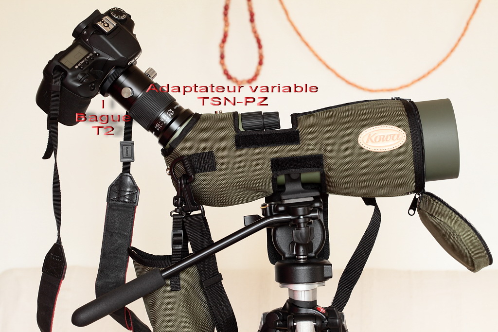

    1 - Montage digiscopique pour Reflex
    Les différents éléments, dans l'ordre :
    - l'APN Reflex
    - la bague T2
    - l'adaptateur variable TSN-PZ : 680mm - 1000mm en format FF
    - le tube, sans l'oculaire.
    Les 2 vis de l'adaptateur permettent de bloquer l'ensemble APN-bague-adaptateur selon l'angle souhaité. On peut donc faire du format paysage, portrait ou tout autre intermédiaire.

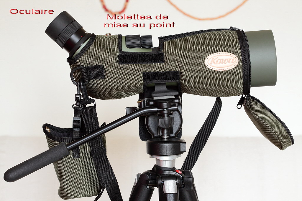

    2 - Montage pour observation.
    Les deux éléments :
    - le tube
    - l'oculaire
    • EXIF: Canon ( EOS 5D Mark II) | 100mm | 0.6s | f/8 | ISO 100

    heu par contre il n'y a pas une erreur ! c'est apn , T2 , etc de même sur la photo la bague T2 et la première bague sur le boitier et non sur la lunette ?

    En démontant l'ensemble ce matin je me suis aperçu de l'erreur que tu me signales dans l'ordre du montage! et je venais pour le corriger afin de partir sur de bonnes bases.
