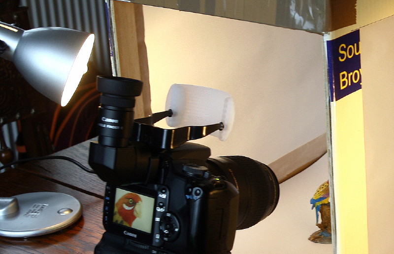

    Il existe un diffuseur très pratique qui se fixe sur la griffe de flash et qui n'est pas encombrant. La photo qui suit montre la petite installation (terriblement efficace) que j'ai bricolée en fabricant une boîte à lumière avec un carton d'emballage, du papier blanc, du papier calque et deux petites lampes de bureau pour faire de la macro à l'intérieur.
    La deuxième photo montre le diffuseur pour flash incorporé qui se fixe sur la griffe de flash.
    • EXIF: Canon (EOS 5D) 28mm I 1/20s I f/5.6 I ISO 200

    Bien le montage, inspiré d'une tente de studio et beaucoup moins chere.
    Pas de probleme de mélange d'éclairage?

    Citation Envoyé par geo18 Voir le message
    Kinggarden
    Non, aucun problème, il suffit d'orienter les lampes en conséquence, et l'avantage est de pouvoir choisir des ampoules plus ou moins fortes en fonction de l'intensité lumineuse que l'on veut. J'ai même fait des essais avec des ampoules de spots de couleurs. Pratique et pas onéreux, ce bricolage facile à réaliser permet de faire de la macro à l'intérieur dans de bonnes conditions.
