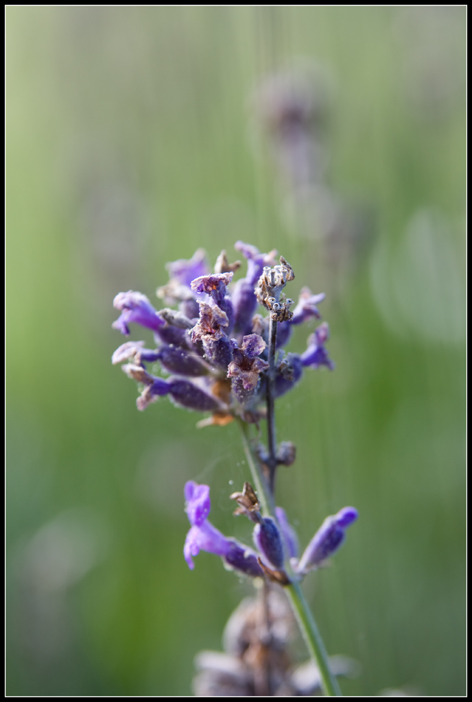

    Tout d'abord, prennons le 28-75mm f/2.8 de Tamron, à son grossisement max, sans bonnette :
    • EXIF: Canon ( EOS 450D) | Tamron 28-75mm f/2.8 | 50mm | 1/125s | f/4.5 | ISO 100

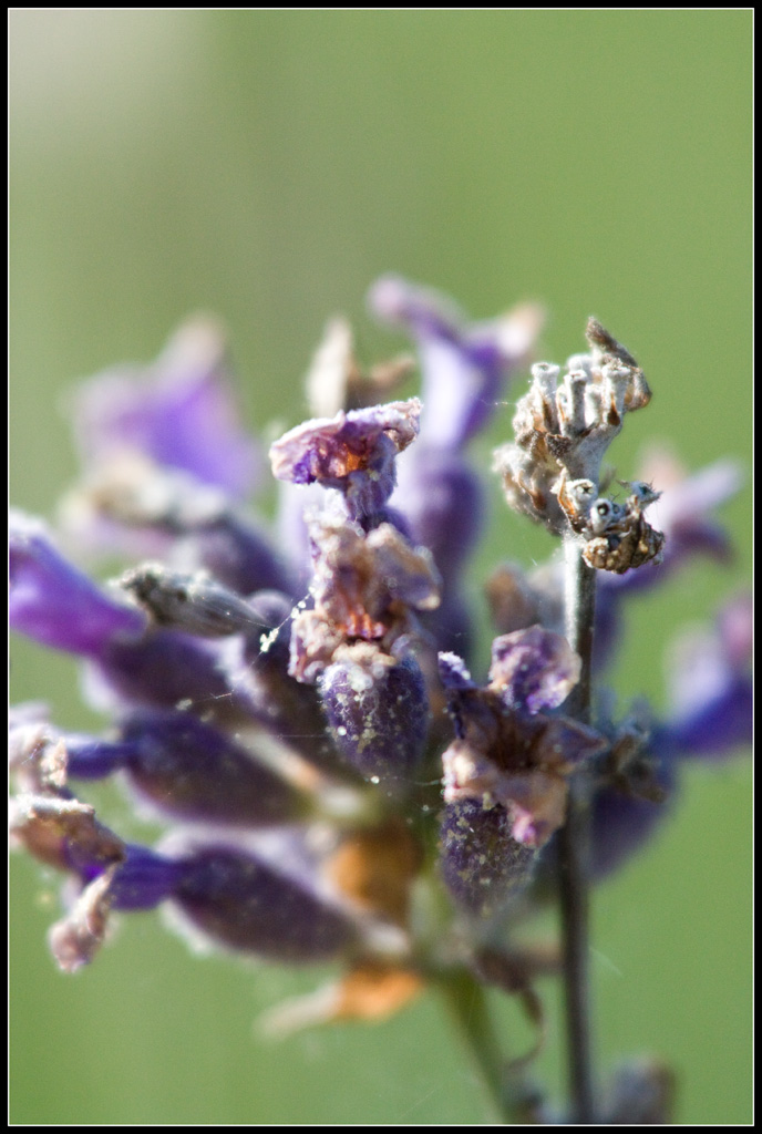

    puis avec bonnette 500d :
    • EXIF: Canon ( EOS 450D) | Tamron 28-75mm f/2.8 | 75mm | 1/100s | f/4.5 | ISO 100

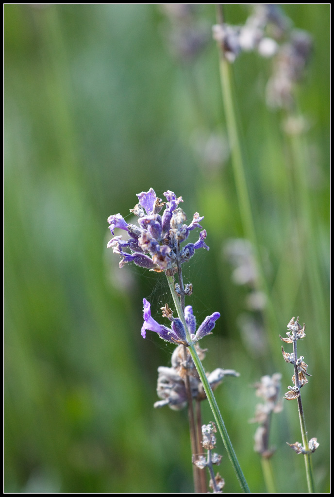

    Passons maintenant au 70-200L f/4 :
    • EXIF: Canon ( EOS 450D) | 70-200L F/4 | 200mm | 1/320s | f/5.6 | ISO 800

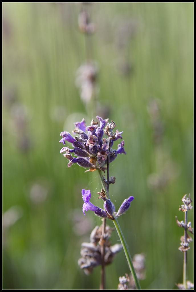

    et avec bonnette :
    • EXIF: Canon ( EOS 450D) | 70-200L F/4 | 188mm | 1/200s | f/10 | ISO 800
