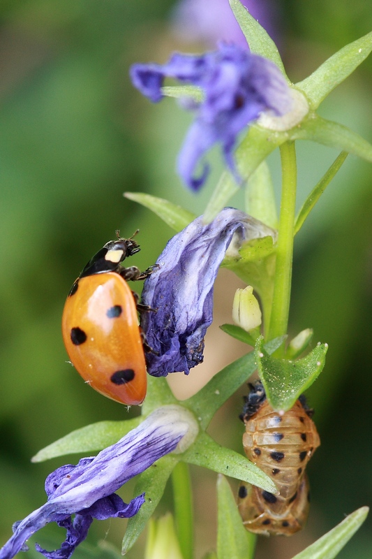

    Je possede le canon 100 mm macro depuis hier.
    Bien sur, test sur le terrain immédiatement !
    Coccinelle, idéale pou débuter, ca ne bouge pas trop.
    Mais je n'arrive jamais a avoir une photo nette, nette et précise comme celles
    je vois sur le forum.
    Je sais que l'objectif de fait pas tout ! sinon, ou serais le plaisir de faire une belle
    photo ? Mais quand même ... une petite de nette m'aurait fait plaisir.
    Voici un exemple de ce que j'arrive a faire, pas terrible !!
    J'ai une marge de progression "interressante" devant moi.
    Mais comment avancer ?
    • EXIF: Canon ( EOS 30D) | 100mm | 1/30s | f/8 | ISO 320
    Vitesse un peu faiblarde ???

    pour un premiere essais c'est quand meme pas mal
    la vitesse effectivement est trop trop juste.....ça vien de ça

    Je ne suis pas sûr pour la vitesse, le pétale sous la cox a l'air plutôt net. Je pencherais pour une map décalée.
    Bon, c'est sûr qu'à 1/30s tu prends des risques...

    Je ne la trouve pas si mal que ca !
    La carapace est un chouilla floue mais c'est du au fait que ta profondeur de champs est courte par rapport à la distance sujet/objectif... rien de dramatique pour un debut, loin de là !

    Apres avoir lu image et nature de ce mois ci (il conseille ton objectif ), je trouve ta photo très belle
    T arriverai à aggrandir la tête de la coccinelle ?

    Vous êtes sympa, mais je n'arrive pas a la cheville de ce que je vois ici.
    La vitesse je vais corriger, la mise au point... c'est vachement dur, quelques
    millimètres ....
    Mais : j'ai un 30D, j'ai le même objo que les autres ... alors, je vais bosser !
    Je vous montrerais chaque fois que je croirais avoir franchi une étape.
    Merci de votre aide

    Moi aussi, je trouve que ta tof est pas mal du tout...
    Bon annif, ceci dit en passant :happybday :happybday
    C'est un beau cadeau que ce 100 macro !!!!
    Il est vrai que la pdc est très courte. Si tu peux, utilise au max un monopod ou encore un trépied. Ca aide beaucoup dans la bonne mise au point

    Pourquoi ne fermerais-tu pas d'un cran au moins sinon plus(f11 ou f16) et monter en ISO ? On peut obtenir des choses corrects jusqu'à 800 ISO avec le 30D...

    Pareil pour phillip, je trouve ton premier essai plutot encourgeant. MAis à f8, ca doit faire 5 ou 6mm de zone nette en profondeur, donc c'est dur d'avoir la bestiole toute nette. En plus j'ai l'impression que la netteté a été faite sur la fleur plutot que sur la coccinelle; c'est peut etre ca tout simplement. Persevere, et à mon avis tu arriveras vite à faire des photos qui te satisfairont.

    Daccord avec Fab sur les pbs de PDC.
    Le 100mm macro (comme son nom l'indique) est plutot fait pour la macro, ce qui signifie que l'on est dans un "autre monde"... il faut s'adapter et trouver petit à petit le bon rapport "distance du sujet"/ouverture... il ne s'agit pas de mettre l'objo à 10cm du sujet, l'ouverture à f2,8 et shooter a tout va !
    Je reitère mon petit conseil habituel : restez à 30 ou 40cm du sujet, ouvrez à f8 ou f10 et prenez qques clichés... ensuite rapprochez vous avec le meme reglage etc... qd vous aurez dompté la bête, ouvrez un peu plus et amusez vous...
    N'hesitez pas à monter en iso dans les coins à l'ombre (je suis souvent à 400 isos personnellement) ca permet de garder suffisement de rapidité pour eviter les flous (en general).
